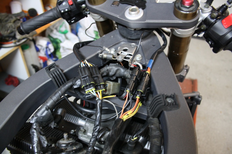

Cette après midi avec Cisou on s'est atteler a connecter les commodo de GSX-R 1000 au faisceau de 1100.
Suz a eu une bonne idée de ne pas changer les couleurs de fils qui correspondent aux différentes commandes.
Tout fonctionne sauf les veilleuses mais on verra ça demain.

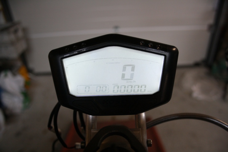

Le compteur aussi est branché
Demain je règle donc ce problème de veilleuse et je change le cache culbu pas le couleur alu polis
Par celui là
MessagePublié: 13 Fév 2012, 09:30
beau faisceau electrique, bien isolé et les connectique etanches sont top ;)
MessagePublié: 13 Fév 2012, 10:17
Clair que c'est d'une propreté ton bazar !!! :amen:
MessagePublié: 13 Fév 2012, 10:19
Comme la précédant Raskal :D
Pour info il y en a pour 21€ pour toute la moto chez Kalitec indus http://www.kabelschuhe-shop.de/Katalog/Steckverbinder/AMP-Superseal:::314_313.html
2 x 5 broches
3 x 3 broches
2 x 6 broches
Si ça peut servir a quelqu'un ;)

Merci Cube tu penses à tout j'allais te le demander...... 8D 8D 8D
Bravo en tout cas c'est magnifiquement propre :amen: :amen: :amen: .......
