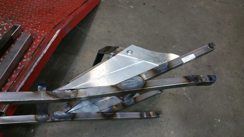

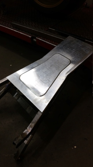

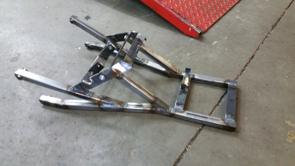

Bon avec Jéjé cette après midi on a remit un coup.
On complète les points de fixations de la boucle et aussi les support pour boite à fusible ainsi que relais de démarreur et aussi bac à batterie.
On va faire un passage roue viteuf pour masque le dessous du batî.

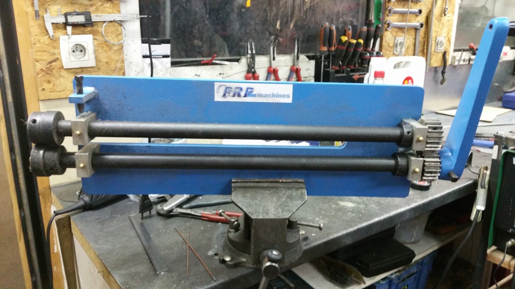

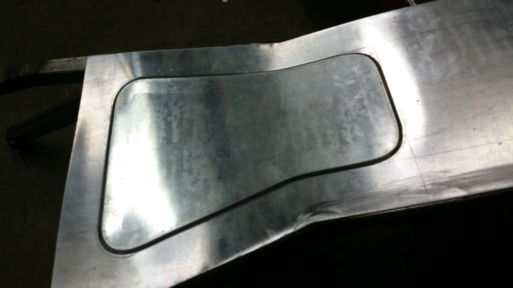

On ressort la bordureuse histoire d'ajouter un peux de finition et aussi pour rigidifier la tôle. Des inserts seront mis dans le batî afin de pouvoir démonter le passage de roue pour acceder au CDI et faisceau.
On est chauds donc on fabrique deux petit caches pour fermer la partie supérieur de la boucle.
Un morceau de tôle d'alu à la plieuse. Et en ressort un bac à batterie qui sera riveté une fois la boucle thermolaqué en noir satiné .
Un Aperçu de l'ensemble assemblé. La coque sera 5mm contre le réservoir ( la mienne étant en peinture chez KD style )
A suivre ...........

Michto çà :banana: c'est vraiment extra cette bordureuse,comment transformer un bout de tôle en pièce travaillée :love:
Comment çà se passe pour faire les rayons très courts comme tu as fait sur le passage de roue,tu as des galets spécifiques???

Troy pour faire des petits rayons je t'invite à regarder la vidéo de ce type qui fait des truc extraordinaire:
https://www.youtube.com/watch?v=6Dvtt14-nyc
Celle ci va apporter un max d'idée sur les possibilités d'un tel outils

:happy: c'est vraiment excellent ce jouet,de quoi faire des miracles :love:

Le battit arrière et ses différents caches sortent du thermolaquage. la finition est juste parfaite.
Demain j'assemble pour finaliser deux trois points et avancer un peu plus .

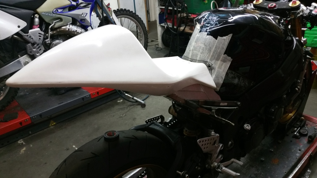

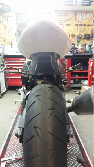

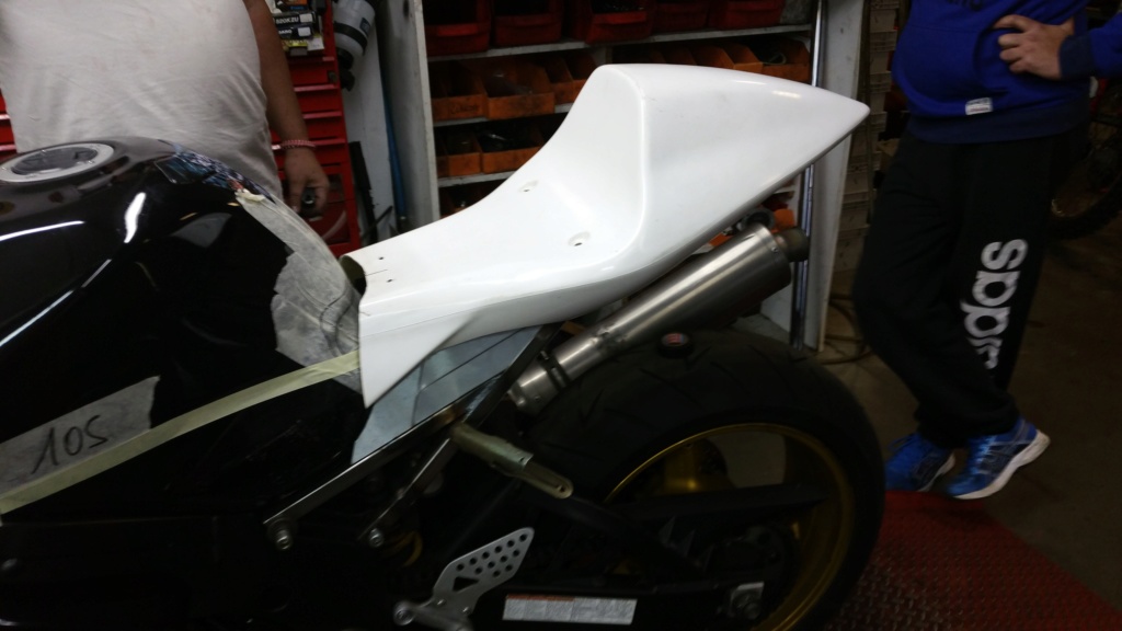

Voila que la boucle arr est bouclée. Pas mécontent du résultat .
La coque en place est plus courte que celle d'origine. Je vais fabriquer un fond de selle pour la faire recouvrir par NL sellerie à Dax
Suppression de bocal de frein PSR anodisé noir. C'est certainement un peu cher mais mieux qu'un bout de durite en finition.

Elle devient belle!
Faudrais racourcire le tube de l'echapement pour faire desendre le silencieux

C'est vrai que ce silencieux il est long comme un jour sans pain, mais cube ne veut pas y toucher pour le sono, si je ne m'abuse...

ca serait con de se faire recaler au CT ^^
