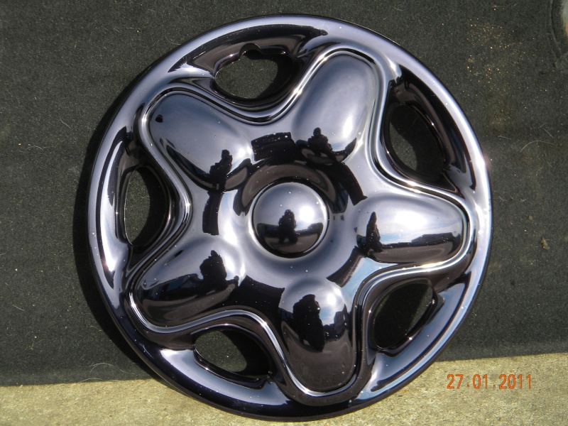

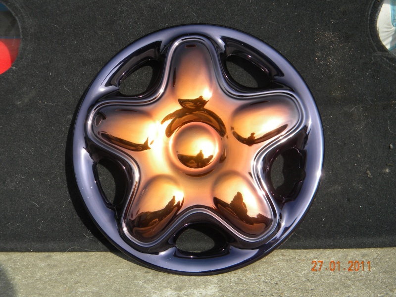

j ai deja fait un capot chrom et c'est vrai que ca rend pas mal
voici le lien de la video que mon patron avait fait a l'epoque
http://www.youtube.com/watch?v=tgnl2eOvFFQ
sous couche de noir brillant direct extremment tendu (c'est important )
prendre un pistolet petite taille a basse pression genre 0.8 / 1 bar
si je me souvient bien j'avais mis 12 voile de chrome pistolable ( des voiles donc ca use peu de peinture !)
mais plus on met de voile plus le chrome est clair !
perso je peut te dire que tu peut laisser tel que si tu veux car si le noir brillant direct a subi un etuvage pendant 40 min il va se marier avec ton chrome.
sinon il se verni mais attention !!!!! tout doucement
je conseil 5 voile tres minim ( tres tres minim ) et une couche avec un vernis trés peu solvanté.
voila! :-)
