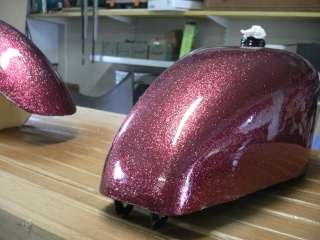

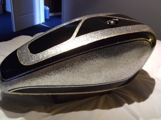

j adore les comptoirs surtout qu en y a du jaune :miam: :miam: :miam: :) c est les paillette que je vais utilisé pour ma brele
dans du vernis ou de la résine buse de 2.5voir 2.7 meme 3.0, tu les appliques comment ?
il y a d'autre application, plus facile pur mettre des pailettes dans la déco de carrosserie, je suis pas trop chaud avec le vernis, surtout si on cherche a en mettre beaucoup dans la déco :-)

.Le plus simple, passé un coup de vernis sur la piéce, moi je prend une saliére et je met des pailettes dedans, tu appliques tes pailettes comme ceci, comme ceci tu doses facilement, puis ensuite revernissage :bisou:
MessagePublié: 16 Mai 2009, 22:28
ouai mais la je doute de la tenue, posé sur du vernis :confused: :confused: il n'y a aucun liant réel qui se fait sur les couches la résine est le mieux et le plus stable ;)
sa fait 8 ans que je me sertt de pailettes, auc'un soucis
C'est le meme pricipe que si tu mets des pailettes mélangées dans le vernis et que tu applique au pistolet :-)

BASGribouille a écrit:
MessagePublié: 17 Mai 2009, 13:27
ah oui ok pour ce type d'application, mais pas pour un recouvrement, un métel flake normal.
