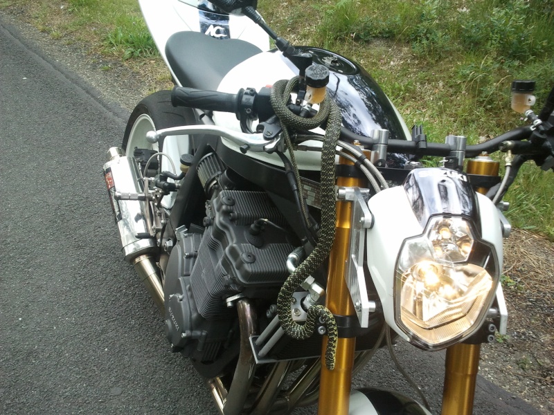

Pour ma première sortie (170KM) avec le 11 sur différents revêtements.
Moto légère
Maniable
Mordant conséquent pour le freinage avant.
Vibration dans les poignées
La selle n'est pas posé a plat il doit y avoir un truc qui gène
La béquille frotte en courbe
Le coude du silencieux frotte lui aussi en courbe
Mauvais réglage de carburation elle cafouille à 7000trm
Le frein arrière n'existe pas
Conclusion reste plus qu'a rouler pour lui trouver encore plus de défauts 8D
A oui je me suis fais une copine en cour de route:
C'te chanceuse!! faire un tour de moto gratis

Tu es aller rouler vers la route du traouc? :dance:
Vraiment beau street :love: seul bémole, je trouve la selle un poil haut, tu te sens pas trop dans les nuages quand tu est dessus? :confused:

ces le reservoir qui donne l impression que la selle est basse je pense

L'assise est vraiment clean, tout tombe bien:
Les jambes sous le réservoir
Les commandes reculées ( belle merde d'ailleur )
La distance du guidon
Le guidon aurait mérité de perdre 5cm de chaque coté.

Oué sa doit etre le reservoir, la forme est pas courante avec cette coque, sa doit etre pour sa ;)

les vibrations dans les poignets sont surement du au fait que tu n'a pas de masse d'equilibrage sur ton guidon...

Problème de vibration résolut Béca, il s'agit des roulement de colonne qui se sont mis en place. Un petit serrage et plus de prob. 8D
J'avais ce soucis sur un 750 K1 parce que les masse avait été remplacer par des merde en alu bleu qui n'étaient pas assez lourdes.
Autre prob:
Il manque un tampon sous la selle.
La béquille touchera plus au bout d'un moment.
Le frein arr prob de MC
Mais ça roule
