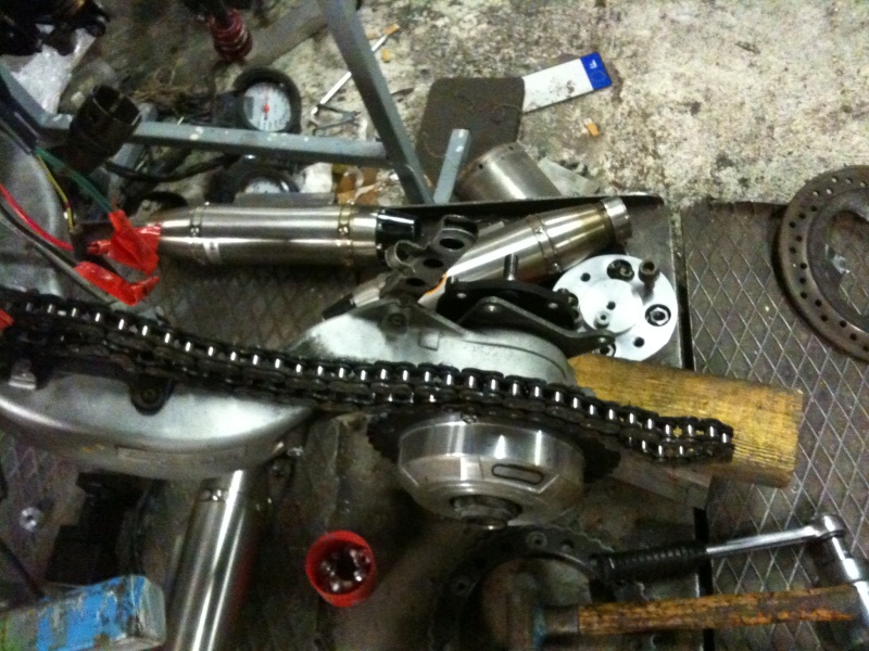

recus et monter ma nouvelle couronne mais je doit faire 6 petites entretoise pour ecarte les écroux de la couronne sinon la chaine va frotter contre les ecroux :doigt: :doigt: car d orrigine le vfr a 43 dents et j ai fait faire une couronne avec 40dents comme a l orrigine du z :nikel:

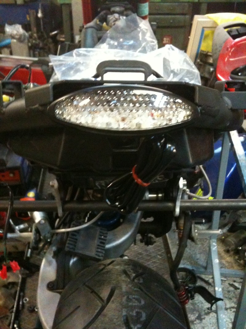

a si j ai installé le feux juste quelque petite decoupe a faire à la dremel
MessagePublié: 29 Jan 2011, 23:28
j ai l idée de la coque en tête :pain: :pain:
la coque prend une forme que le feux irra avec je te rassure :pain: :pain:

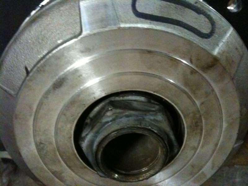

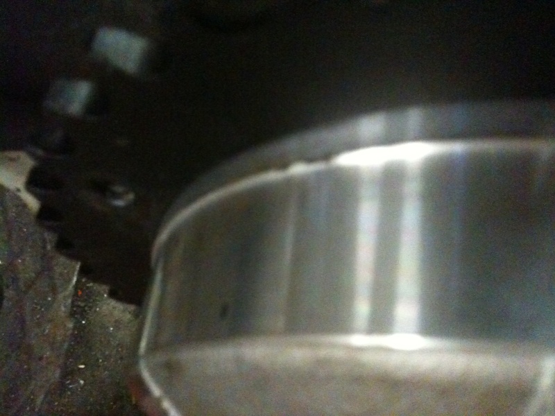

passage du porte couronne au tour pour usinage sympa ou il y a l ecroux , blanchissement de la face supérieur et retouche des fixation de la couronne pour gagner 5mm pour ligner la chaine

Avez-vous une photo sans le pignon en place? Et de quelle épaisseur apres la tour?

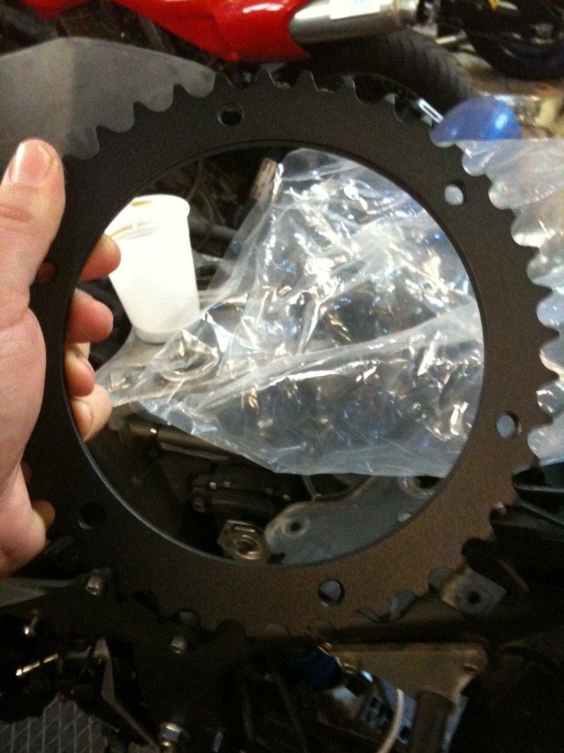

commande des roulements d un pignons de sortie de boite et d ue nouvelle couronne car celle la va pas :mur: :mur: :mur: :mur: :mur: ma chaine frote sur le porte couronne
j ai voulus prendre le nombre de temps du z et sa ma raccourcie de trop ma couronne :injure:
donc commande d une nouvelle couronne pars du z avec nombre de dent du vfr
