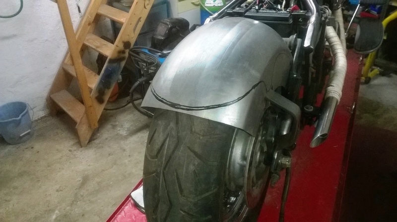

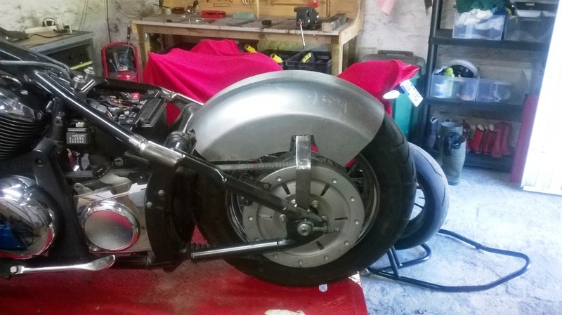

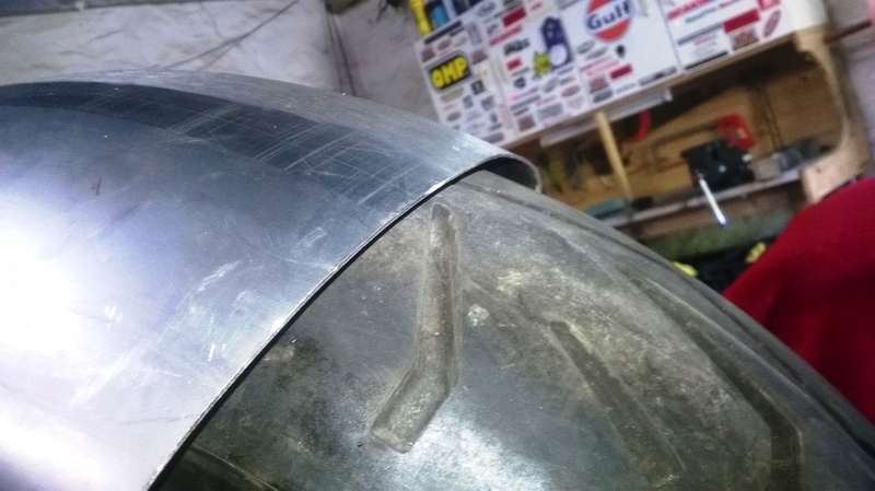

Bon, test de démontage/remontage validé.
Du coup j'ai mis grosso merdo le gb en place :
Bien à ras du pneu comme j'aime :D :
Je me dirige vers un truc comme ça :
Je trouve ça pô mal :-)

O top niquel
Je descendrai un poile la ligne latérale et un arrondi moins important a l extrémité ( la ou c'est a ras la roue comme t'aime)
Mais c'est mon avis :D

J'arrête pas d'effacer / retracer... :pain:
Comme tu dis j'ai un peu "écrasé" la courbe sur l'arrière.
Latéralement, j'essai de projeter sur le gb la courbe de l'arrête du pneu qui délimite
la bande de roulement...
Ben, c'est pas facile... o:)

Fais toi un grand compat et comme ça tu choisis ton diamètre

A y penser, tirer une ficelle de l' axe de roue fera l'affaire ;)
:tchin:
J'y pensais hier soir, j'ai pas osé proposer...
Ça paraît tellement simple, on se tracasse oh con les tripes du casque souvent pour rien.
