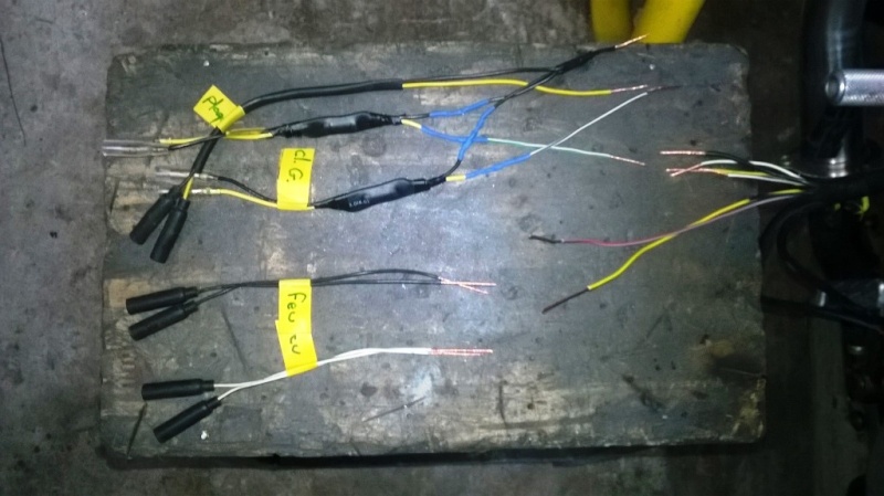

Câblage du faisceau arrière pour les clignos/stop :

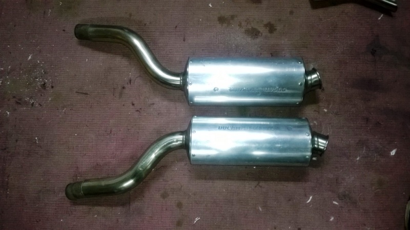

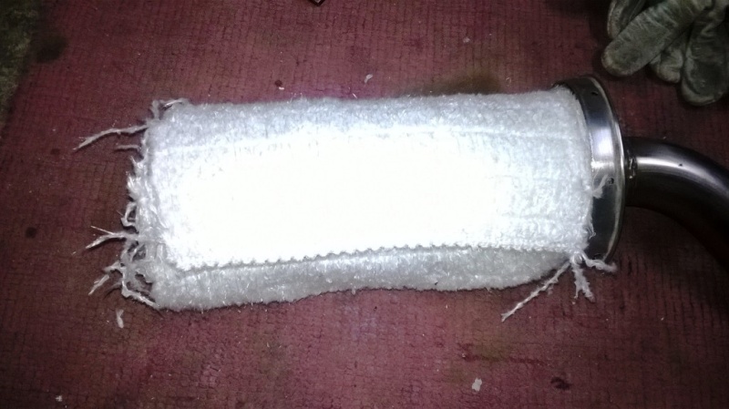

Puis je me suis remis sur les pots. Laine de roche :
et rivetage :
Faut que je soude les brides dessus et ce sera bon

tu part pas sur les tubes biseauté du coup??
tu la choppe ou ta laine de roche?
MessagePublié: 25 Nov 2015, 20:13
Si si, les tubes bisautés seront la "master solution" :-)
Mais pour les condés ou en cas de revente je veux une "fiotte solution" :lol:
finalement je peux monter l'un ou l'autre en 5min ;)
La laine de roche vient de chez mon p'tit bouclard habituel
ça pique un peu quand même le prix d'ce bout de tissus... :angry:
MessagePublié: 25 Nov 2015, 20:22
Ça se trouve aussi en équipement tout terrain.
20/25 balles il me semble, tu fais 1 silencieux 5 ou 6 tours.
Ou 2 avec 3 tours.
Juste pour casser le gros du bang.
Bien passer un ptit fil inox si possible dans la mitraillette et traverser le merdier.
Si tu le serres trop il va cramer viteuf et se tasser au fond.
Mes Termi ont aimé...

Le secret avec la laine de roche c'est de ne surtout pas la tasser
il faut qu'elle soit bien gonflée :-)
Pour les cosses sur un fil, j'aime pas les souder et les sertir moi même.
j'ai tendance à faire de la merde... c'est jamais nickel...
Du coup j'achète des résistances pour clignos à led "shaft"
http://www.krax-moto.com/17562-resistan ... tants.html
et je récupère les cosses.... :pain:
et je fais une épissure sur fil dénudé.
C'est pas ce qui y-a de moins chère comme solution mais au moins
c'est durable... :siffle:
Sinon pour les prises 2-3-4... fils je récupère sur des faisceau...
C'est pareil j'arrive pas à faire des branchements convenable avec
des prises étanches neuves....

Pas mal le coup des cosses pour les clignos à LED, je conserve le lien. C'est tout aussi bien que de changer la centrale clignotante mais plus facile je trouve.
Pour les cosses, je me sers sur Ebay, que ce soit pour des cosses rondes males-femelles ou pour des connecteurs étanches deux fils.
Pour les connecteurs spécifiques selon les constructeurs je vais sur http://www.corsa-technic.com/category.php?category_id=121
MessagePublié: 25 Nov 2015, 21:26
Attention l'usage des résistances ne remplace pas la centrale cligno...
Et vis versa d'ailleurs...
Maintenant je met systématiquement des résistances à l'avant ou à l'arrière
(une ampoule de compteur peut foutre la merde...)
Quand c'est fait j'essaye.
Et si la fréquence de clignotement est trop lente ou trop rapide je met une centrale ;)
