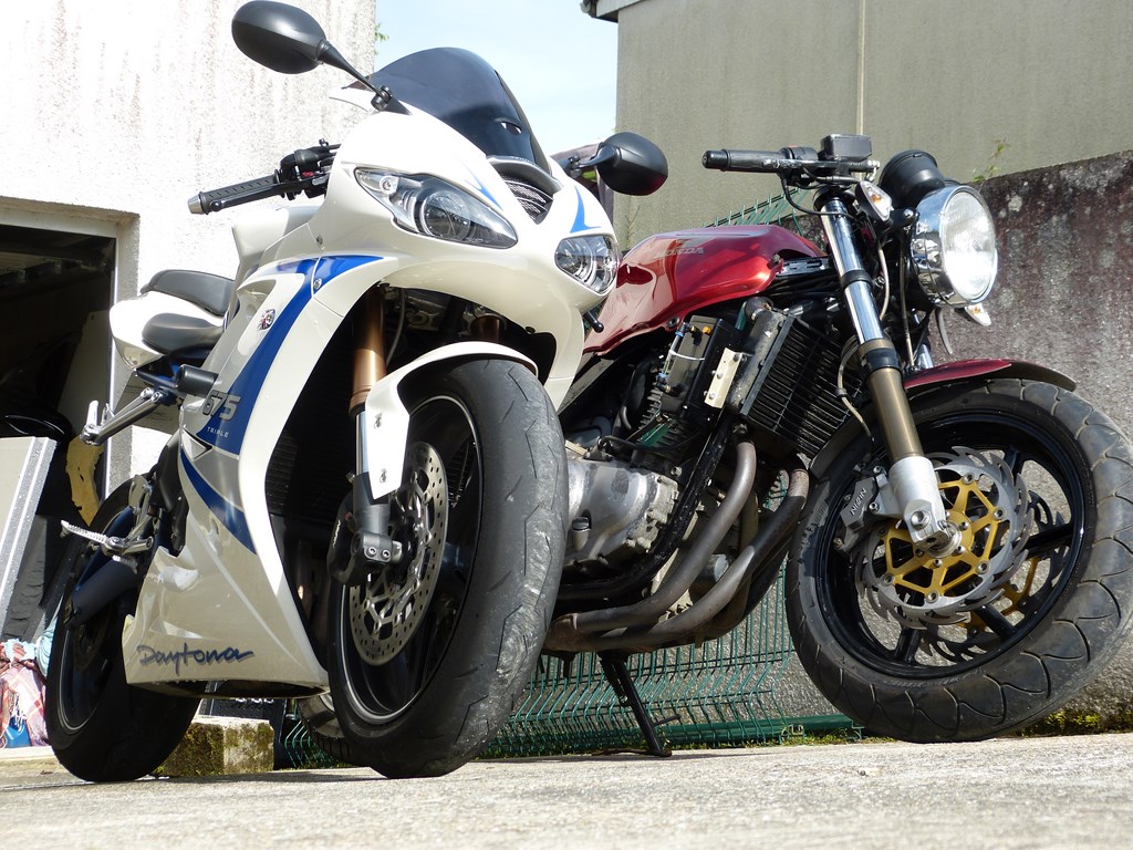

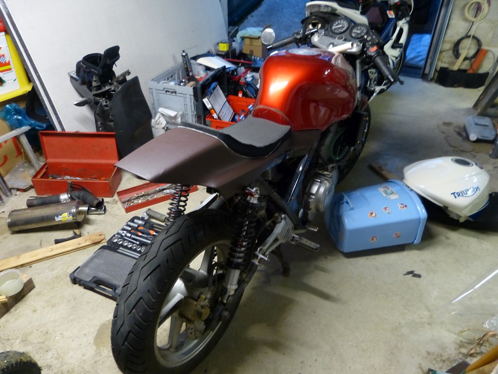

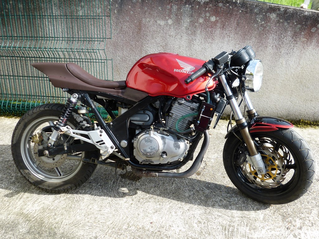

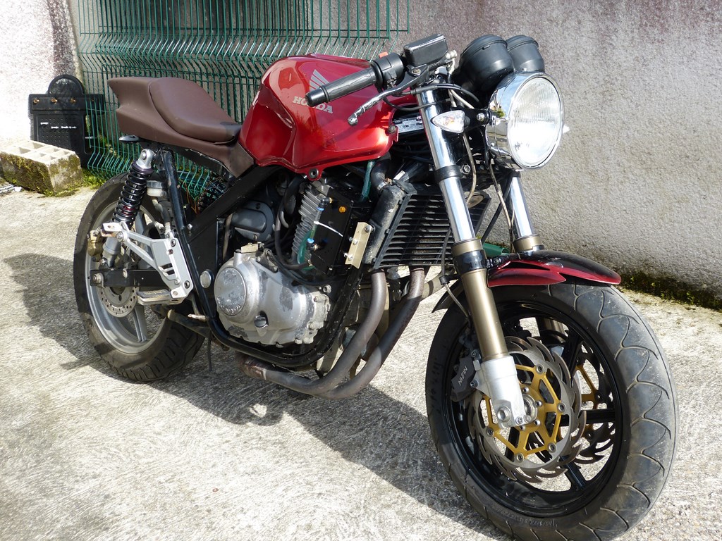

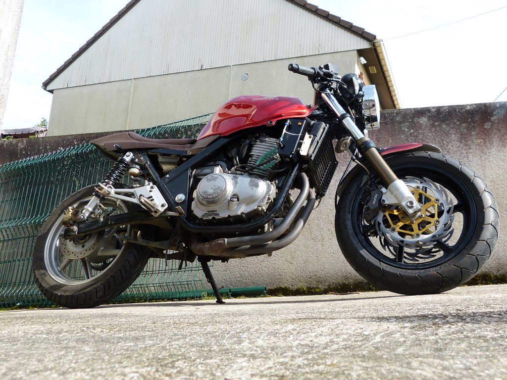

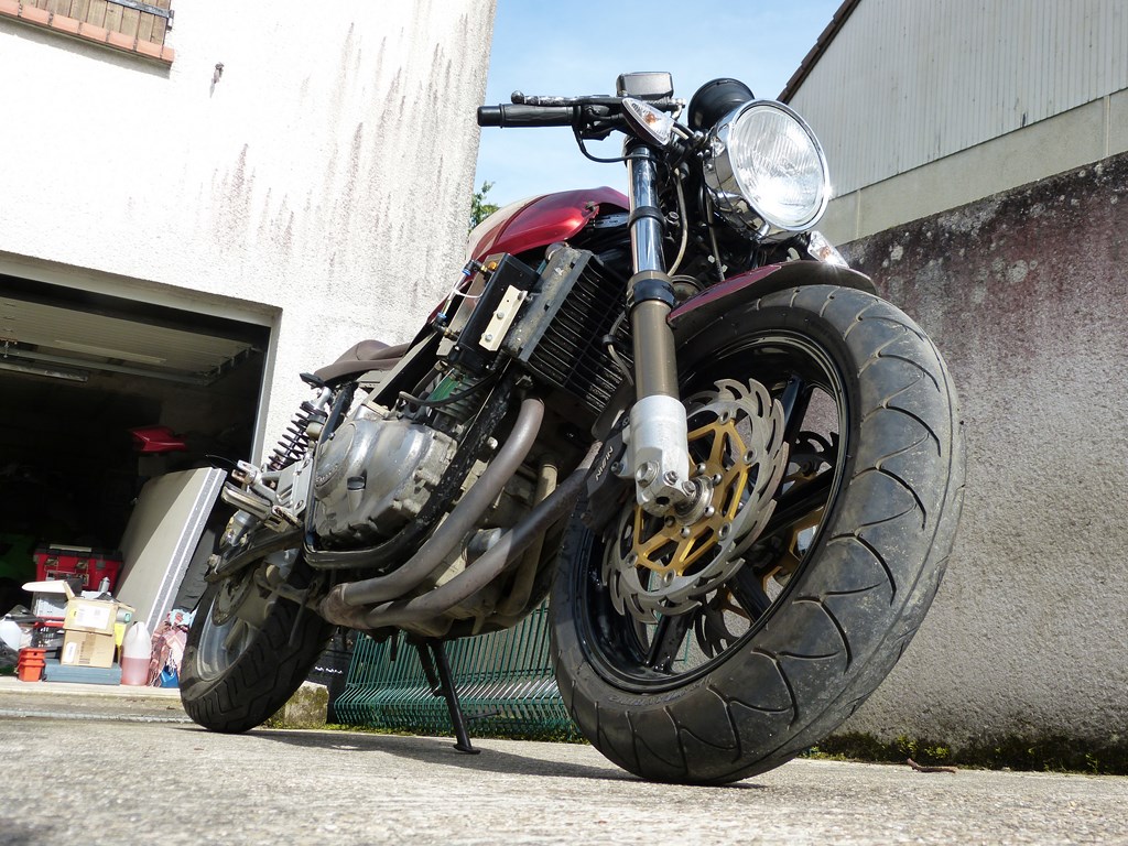

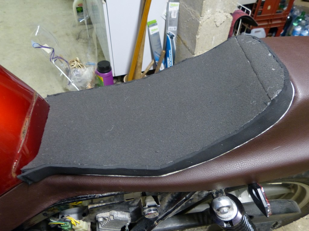

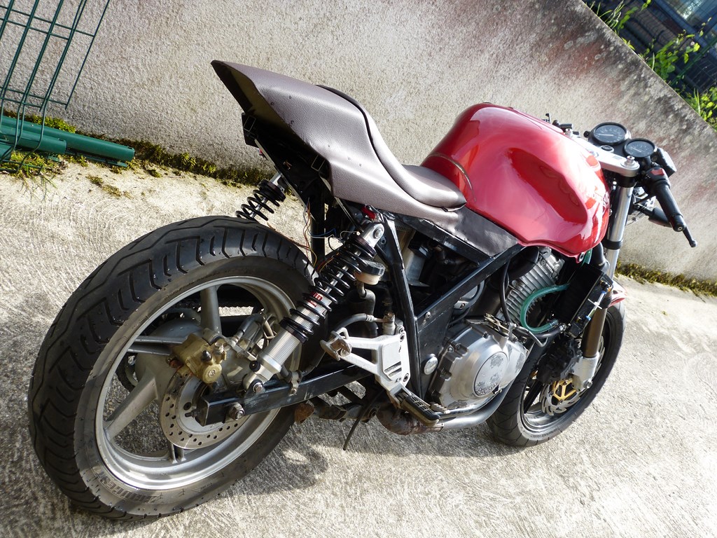

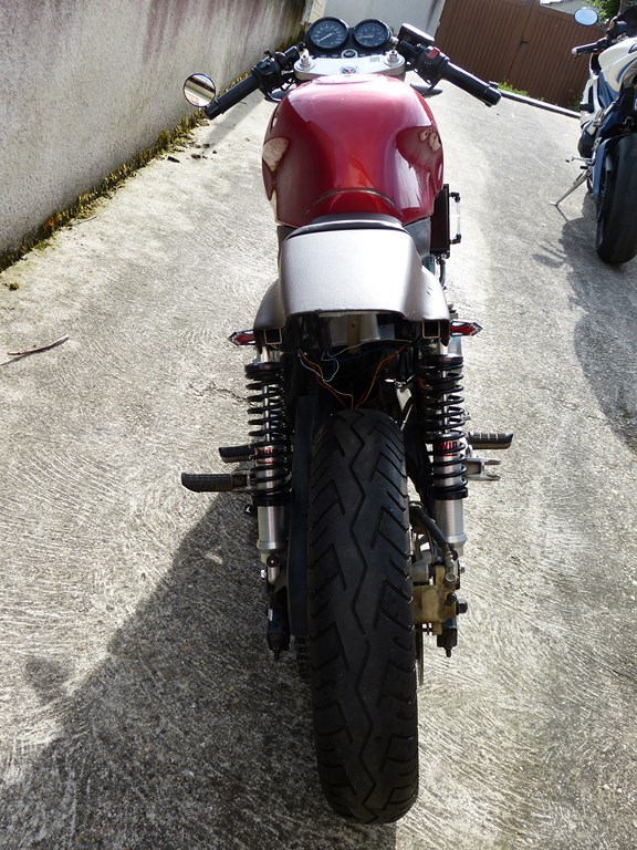

Salut les motards !
J'ai passé mes soirées cette semaine sur le CB et j'ai profité de ce bel après-midi pour laver tout le monde et vous faire quelques photos.

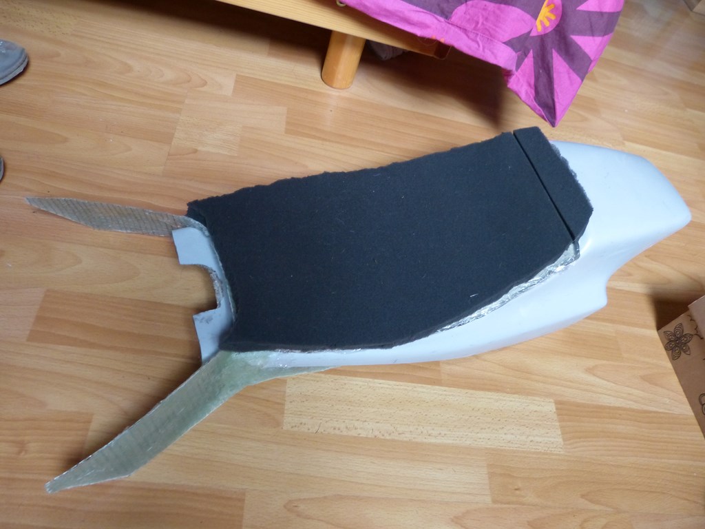

Pour vous commenter les nouveautés sur le CB:
- Finition de la coque arrière et fabrication de la selle.
=> Mise en place de la structure fibrage, découpe et ponçage.
=> Couverture en skaï
=> Fibrage de la base de la selle moulée sur la coque
=> Découpe d'une plaque de gel (2cm), d'une plaque de mousse (3cm), le tout collé sur le support de selle
=> J'uniformise les cotés avec une sorte de bandeau en mousse siliconé
=> Pose du skaï (j'ai pas fini la zone qui touche le réservoir, c'est juste replié vers l’intérieur)
=> Une fois fini je vais coller la selle sur la coque puisque c'est elle qui sera amovible.
- Pose d'un combinée feux arr /cligno arr à Led de chaque coté
=> Ils sont câblés mais à reprendre pour faire un passage propre.
- Nouveau vase d’expansion fixer sur le radiateur
=> Je pense refaire une patte de fixation afin qu'il soit fixer sur le carter.
Je passe les bricoles ...

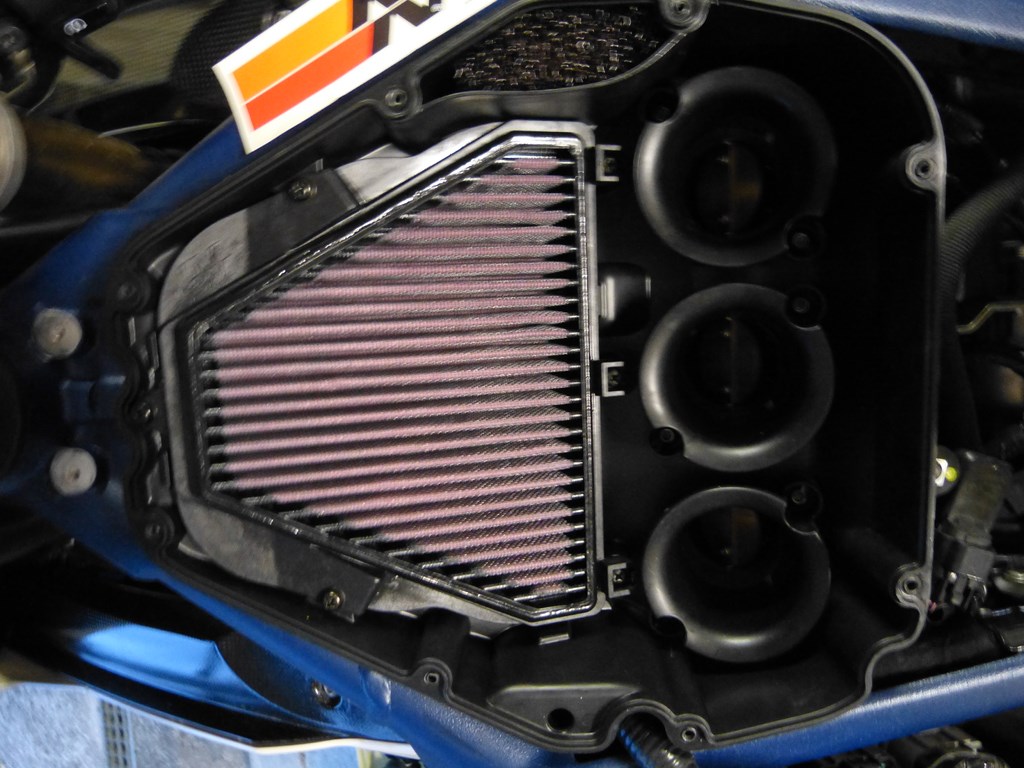

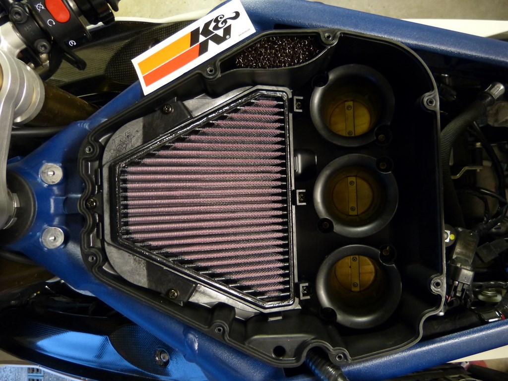

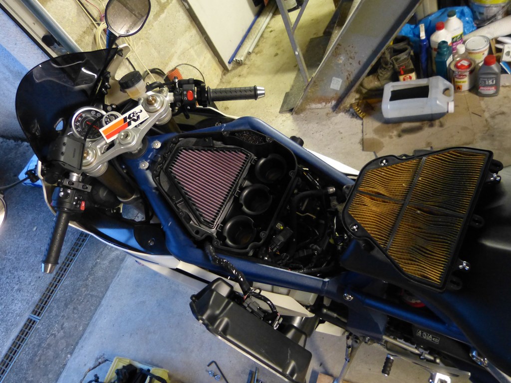

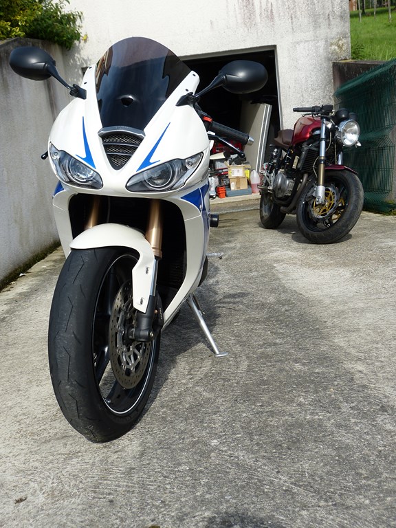

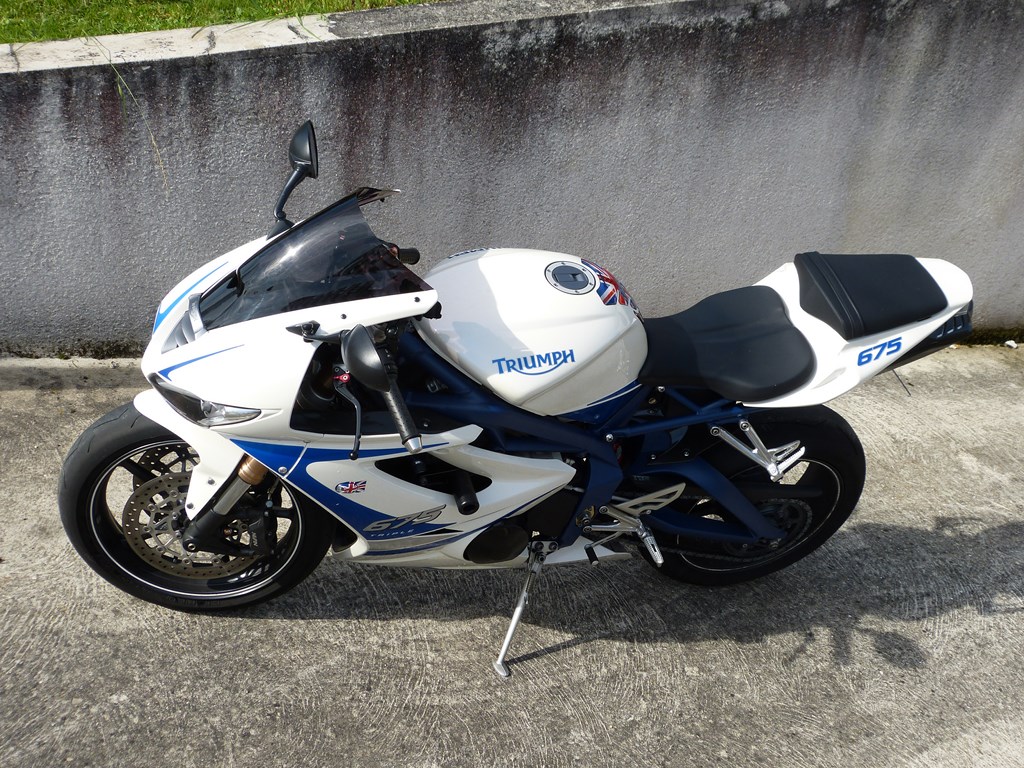

Sur la Daytona j'ai installé un filtre à Air K&N stage 1.
C'est subtile mais le bruit à changé à l'arrêt, en plus grave. Dans les tours il devient plus rageur c'est assez sympa.
J'ai juste fais un petit tour avec cet après-midi et je n'ai pas noté de changement notable sur le couple (sur la puissance il m'aurait fallu taper une pointe)
Place aux photos:
