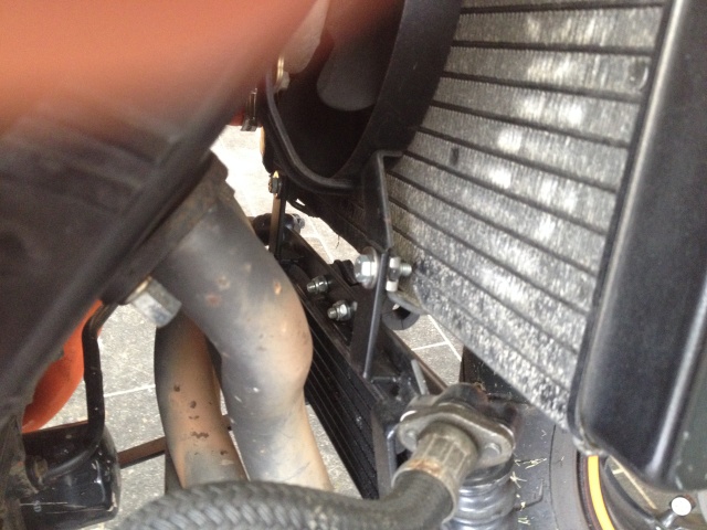

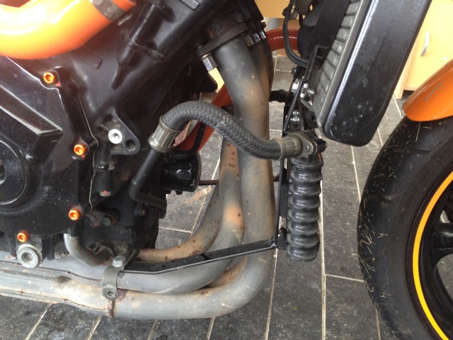

As tu la possibilité de prendre une photo de ta fixation du radia d'huile ??? Merci beaucoup :D
Voici des photos de la fixation du radiateur:

Merci. Je l'avais fait un peu plus cochon moi ^^

c'est propre,il me tarde de trouver des durites courtes du modele injection car les durites longue devant le té c'est pas ma came.
montage propre a tout ca :armes:

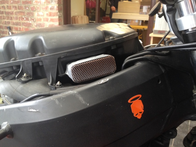

Oui, j'ai essayé d'occulter avec des chaussettes de type sport (tennis), des bas de gonzesse :love:
Partiellement avec du papier cash... Rien de bon.
J'ai juste mis des grilles pour éviter l'entrée des crasses:
