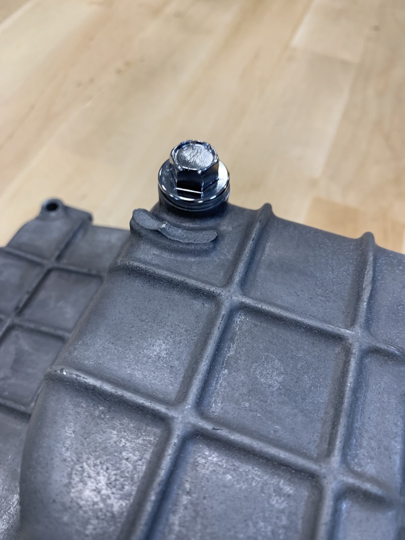

J'ai aussi déposer le carter d'huile pour l'extraction du bouchon de vidange
J'ai un peu galérer mais il est venu en créant deux plat de chaque cotés et mis dans l'étau j'ai tourner le carter et c'est venu :banana:
La gueule du joint :pain:
30 N.m
