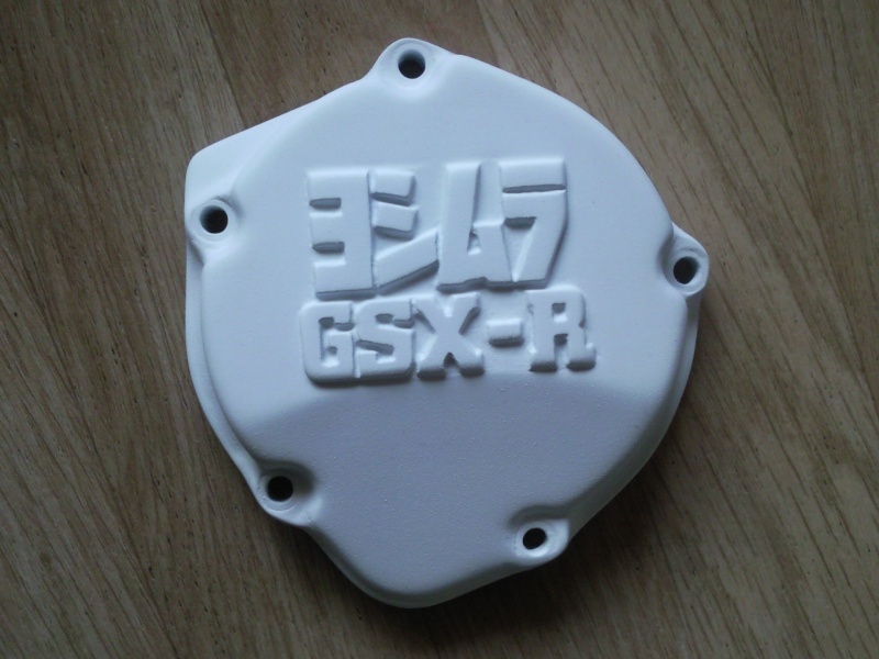

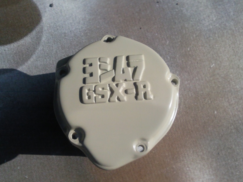

Et bien, un bon coup de ponçage (320), puis appret en bombe et ensuite peinture en bombe de chez Brico-mes-poils et voilà. C'est sur que ça fait propre mais quand j'aurai fait une paire de kilomètres je sais pas si ce sera toujours pareil....
Le seul défaut de la peinture en bombe c'est l'épaisseur des couches et sa résistances aux petits chocs. Sur le carter Yosh, j'ai fait un esssai avec un appret acrylique alu que j'ai passé au pistolet (blanc) et ensuite appret et peinture en bombe on verra si il y a une différence avec le reste...
appret alu:
appret en bombe:
