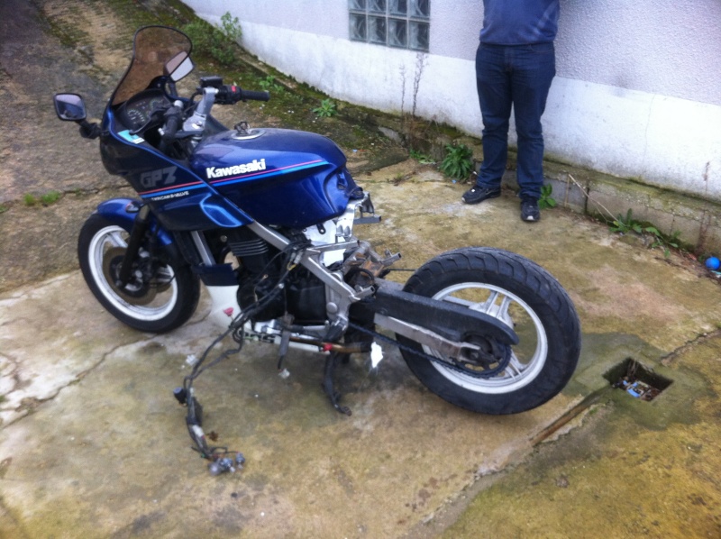

On a commencé par trouver la coque arrière qui lui plaisait (SV 650)
on a démonté tout l’arrière puis couper le cadre

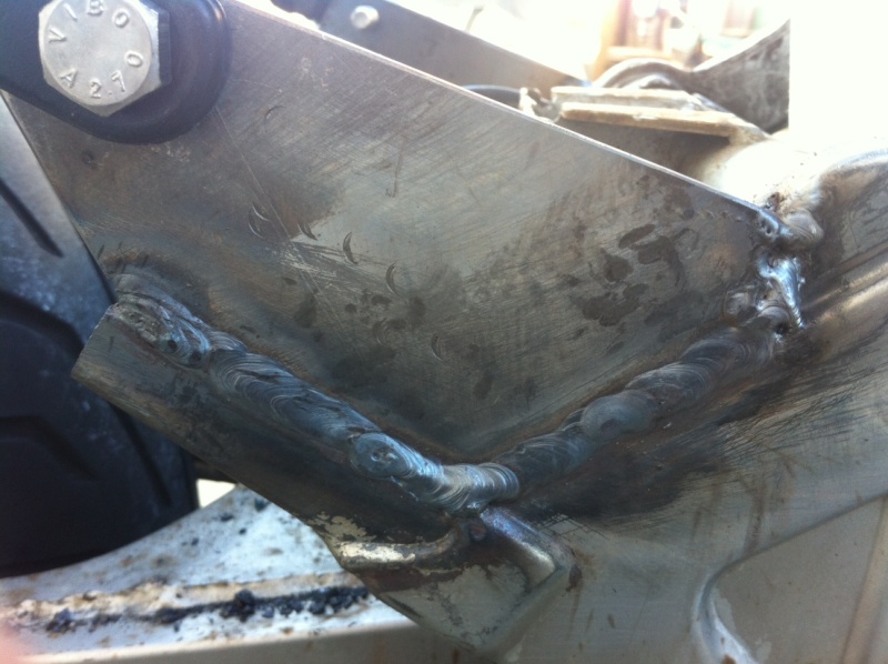

j’ai monté la selle sur le bâti puis positionné le bâti afin de voir la patte supérieur que je devais faire puis j’en ai "usiné" deux (à la disqueuse et au touret hihihiih) puis je les ai soudés
, j’avais déjà ma fixation haute j’ai orienté l’arrière du bâti puis j’ai "usine" les support bas (toujours la même méthode ) puis je les ai soudés aussi

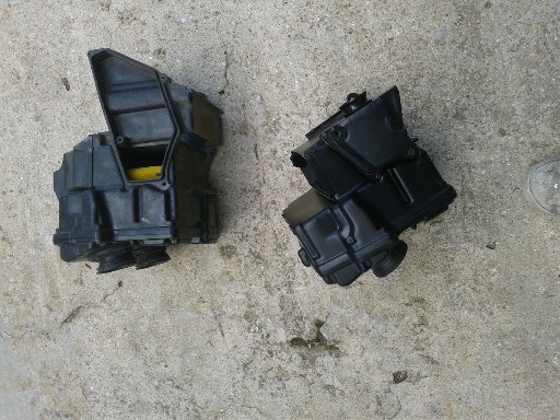

Les pneus aussi qui étaient mort, aie, avec le nouveau bâti la boite air ne passe plus, ce n’est pas grave je sors ma copine la dremel et hop on retouche la boite à air que ça tienne dans le peu de place qu’il y a

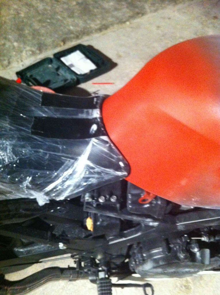

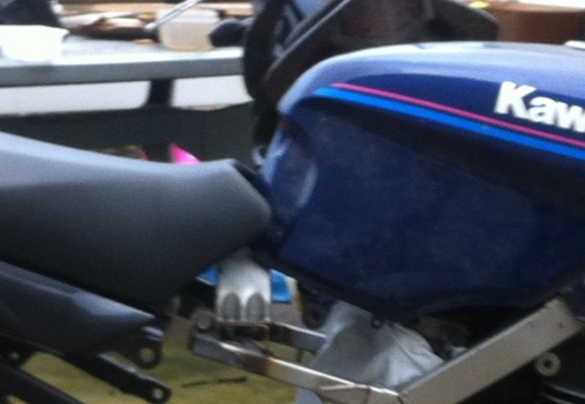

Apres montage a blanc du réservoir et de la selle , oula y a du rattrapage à faire sur le réservoir pour que ça tombe bien avec la selle
aller hop on sort le mastique et la cale a ponce et on y va

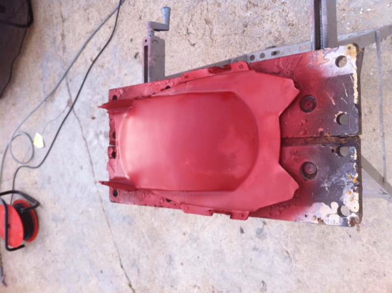

une fois le réservoir fini on monte la coque arrière et la c est le passage de roue qui fait des sienne et qui rentre pas le bac a batterie touche la roue arrière , pffff pas grave, dremel, on retire le bac mais non c’est le passage qui est définitivement trop court , alors , Dremel, je le coupe par son milieu et le rallonge avec du clinquant
j’en fait un moule puis modifie le moule afin de lui rendre son arrondie
puis moule la pièce final .

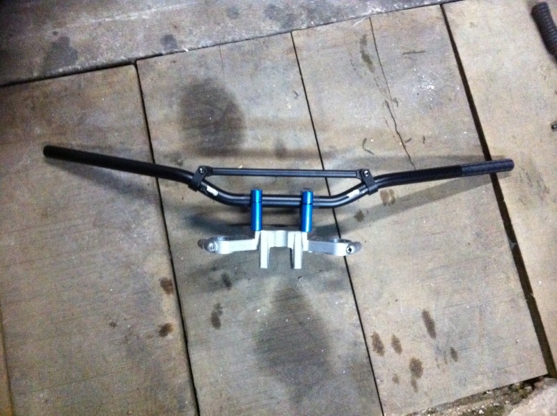

modification du te de fourche pour un guidon plus haut et plus droit

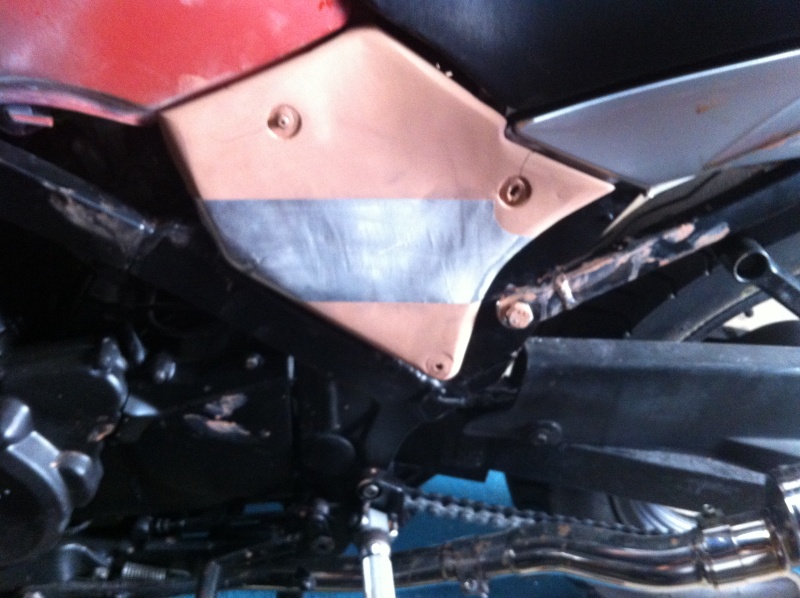

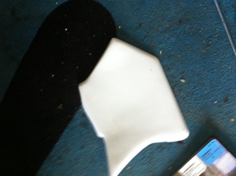

remontage de tous puis confection des deux caches latéraux de jonction réservoir selle coque arrière, en plastisine puis moule en fibre et pièce final.
