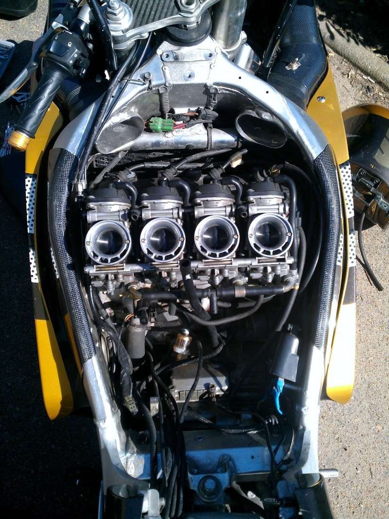

Alors il bougent tous seuls, et le flotteur de la cuve 4 est plus haut que les autres. Je vais essayer de le mettre à niveau. Sinon je vois rien de spéciale (pas de saleté) j'ai une membrane légèrement déformer c'est grave?
oui essaie de voir pour qu'il soit de niveau avec les autres c peu être ton problème, s'il est trop haut il mettra plus d'essence ds le cylindre, tu sera donc plus riche ds celui la que ds les autres et du cioup ça engorge ton cylindre et peu créer tes soucis....

Xababa a écrit:
oups :confused: je crois pas que le niveau des cuves est la moindre incidence sur le remplissage des cylindres c est plutôt au niveaux réglage visse de richesse que sa joue le flotteur sert juste a a stopper l entré de l essence dans le carbu et non pas sa sortie vers le cylindre

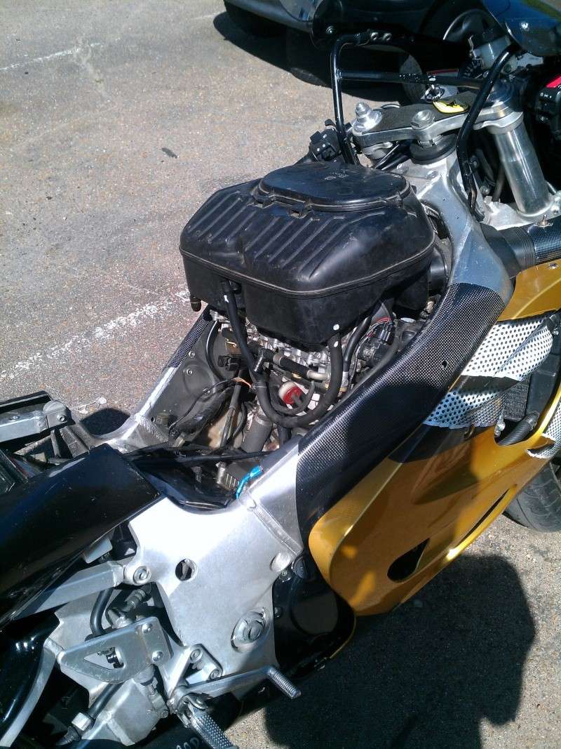

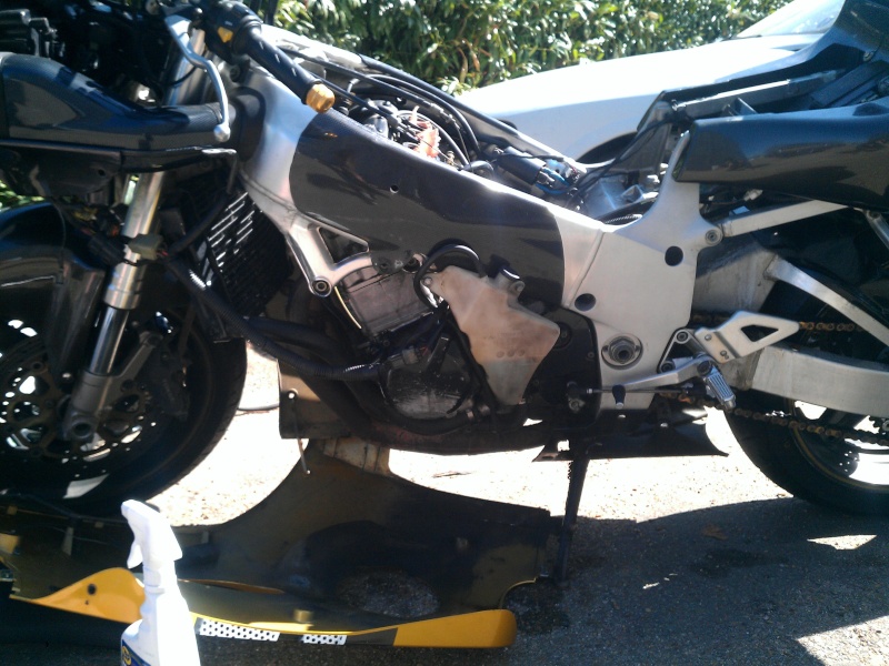

allez un peu de photos en attendant

cyrus a écrit:
Xababa a écrit:
Bin oui comme le flotteur stoppe l'arrivé d'essence dans le carbu, s'il en laisse trop entrer fatalement y'en a trop qui parte ds le cylindre et engorge le tout.... :D

oui essaie de voir pour qu'il soit de niveau avec les autres c peu être ton problème, s'il est trop haut il mettra plus d'essence ds le cylindre, tu sera donc plus riche ds celui la que ds les autres et du cioup ça engorge ton cylindre et peu créer tes soucis....[/quote]
oups :confused: je crois pas que le niveau des cuves est la moindre incidence sur le remplissage des cylindres c est plutôt au niveaux réglage visse de richesse que sa joue le flotteur sert juste a a stopper l entré de l essence dans le carbu et non pas sa sortie vers le cylindre[/quote]
Bin oui comme le flotteur stoppe l'arrivé d'essence dans le carbu, s'il en laisse trop entrer fatalement y'en a trop qui parte ds le cylindre et engorge le tout.... :D[/quote]
ben en faite non puisque normalement tu a une mise a la pa des cuves qui sert aussi de secu pour le trop plein
après si le trop plein partait dans le cylindre comme l essence est incompressible sa casserais ou risque de foiré une bielle voire pire.........

sérieux? bon déja je vais regarder le niveau des cuves. voir aussi les vis de richesse, et la remonter sur la moto voir s'il y'a du changement et aussi graisser les cables d'accélérateur
