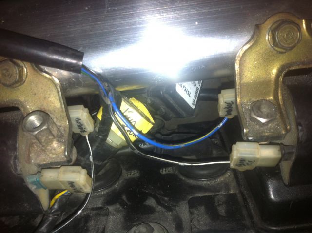

Salut les gas, ca fait un baille mais je me suis repenché sur le CBR . Et je me susi posé une question , es ce que j'ai fait un bon branchement sur mes bobines ? :confused:
Alors à votre avis ?

Tu as inversé le bleu jaune et le jaune bleu
Tiens regarde
