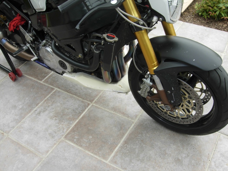

Voici l'avancement du chantier ! ça roule, ça chante et ça brille...mais c'est pas fini !
(le garde boue avant est au chaud le temps que je trouve un film protecteur transparent)
Pour la suite:
Création d'un sabot, faut vraiment que je décide à m'y mettre.
Nouvelles chaussure en prévision...avec retouche et peinture.
Ponçage de tout le vernis pour mettre la dernière couleur
Création des decals de la coque arrière.

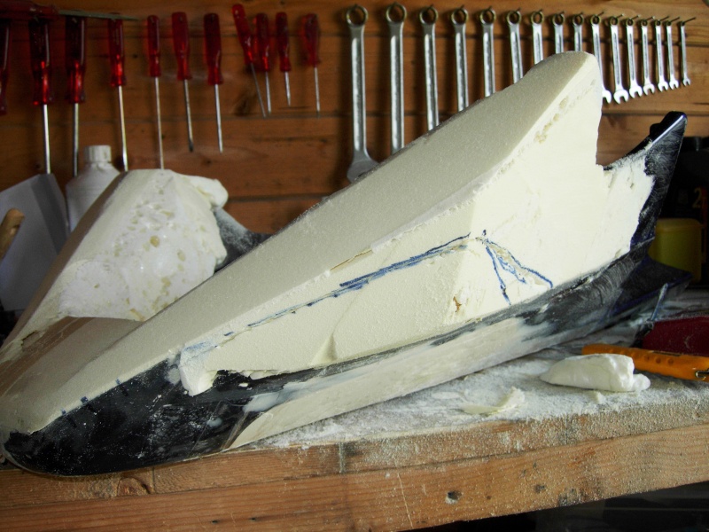

Salut les gars,

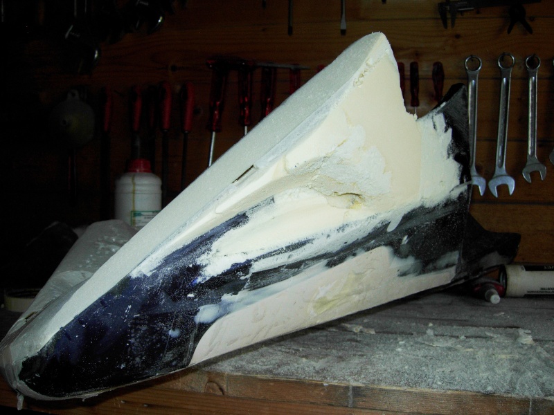

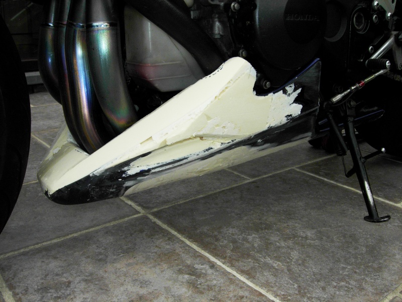

Un peu de nouvelles du front.. J'ai attaqué le façonnage du sabot en partant d'un sabot d'origine. Mousse expansive et Polystyrène. Je dois encore affiner, mais l'idée principale ressort déjà... Je suis pas encore un Pro Shaper. lol
Encore quelques heures de ponçage et mastic et ça sera bon pour le moule !

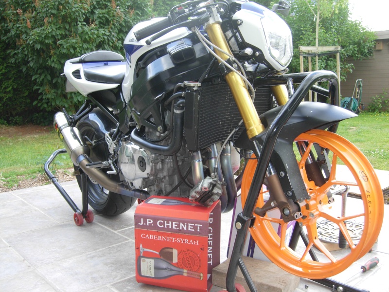

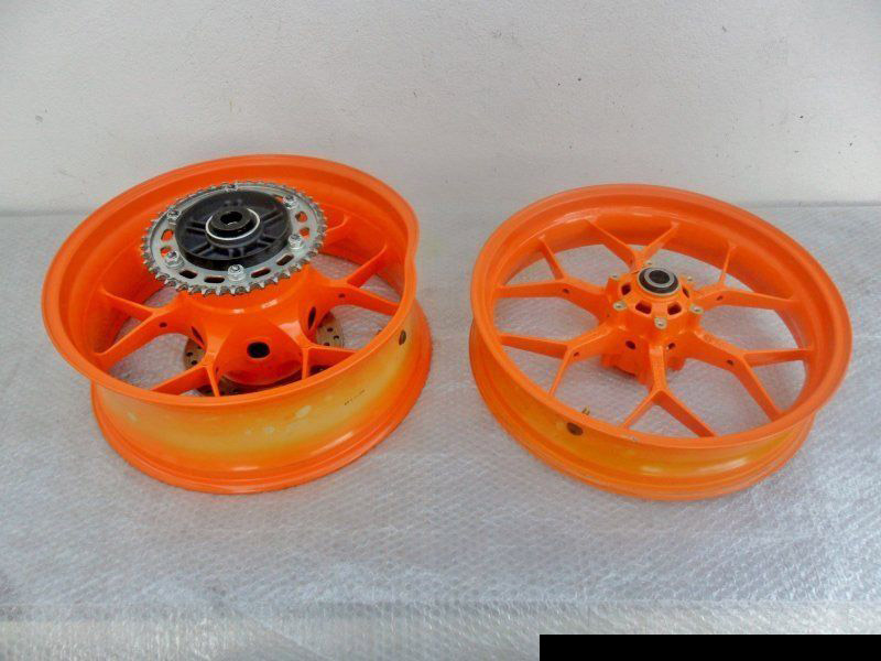

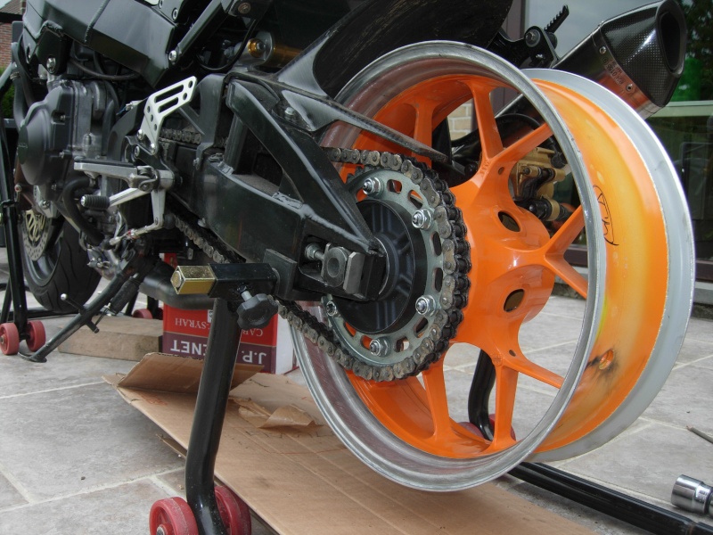

Une bonne nouvelle hier, un coup de fil arrivé un peu plus tôt que prévu...je peux aller récupérer les nouvelles chaussures !
Une bonne occase qui avait un "couac" !

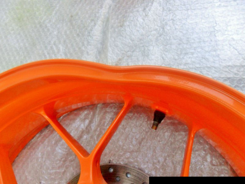

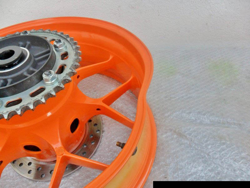

Voici l'état à l'achat. Jante arrière pokée et jante avant griffée sur le bord.
Elles ont été rectifiées et testées sur le 929 aujourd'hui. Je m'attendais a 50 modif à faire et en fait non... 2 entretoises pour les disques de frein avant et rectification du porte couronne ! OUF !
Donc voila....plus qu'a préparer tout ça pour la peinture ! :banana: :banana:

Sympa les chaussures :love:
 Sujet du message: Re: 929RR [BE] Sabot et nouvelles chaussures
MessagePublié: 20 Juin 2015, 08:18
Messages: 1197
Tu auras totalement confiance avec ta jante réparée o:) mais belle réalisation :miam:

Joli taf sa claque bien

sympa les roulettes 8D
par contre pour ton sabot,les tubes de collecteurs passe près de la mousse! ta pas peur que sa chauffe :?
MessagePublié: 20 Juin 2015, 12:38
Inscrit le: 23 Nov 2012, 19:00
Messages: 208
C'est une question ou une affirmation ? Image

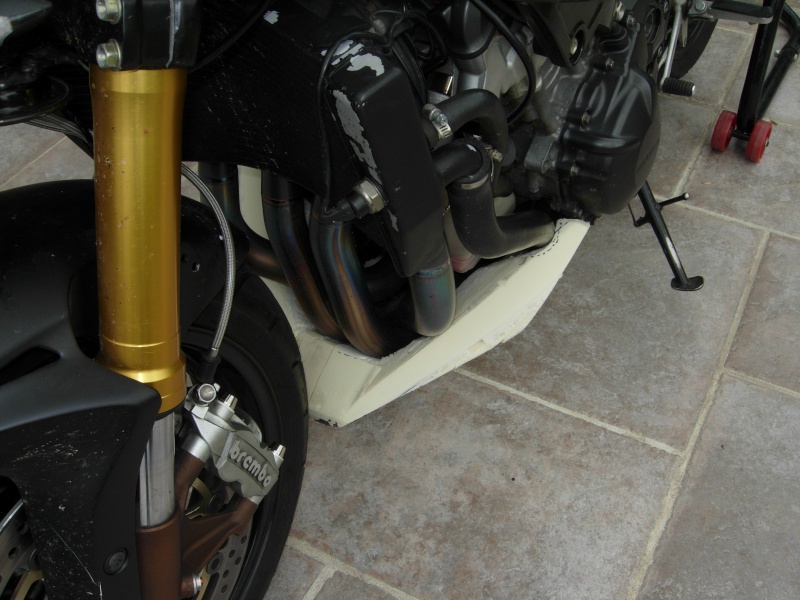

Le sabot est juste présenté pour voir justement ou c'est un peu trop "chaud". On le voit pas très bien, mais il y a des petits traits bleus la ou je peux encore descendre.
D'ailleurs, Est-ce que quelqu'un peut me dire a combien de cm, le minimum est requis pour éviter que tout prenne feu ??? :)
Je pense le faire en époxy/carbone.
