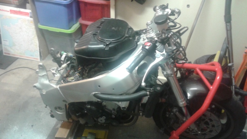

Salut,
Pas de news depuis un bon bout de temps, faute d'un déménagement prématuré, de pas de ligne internet disponible pour mon nouveau logement, etc...
Bref, je reviens à la charge avec ma meule.
J'ai pu m'y remettre dessus et j'ai dû revoir toutes mes envies à la baisse, ma femme ayant entre temps perdu son emploi. Idem pour tout ce que je comptais sous-traiter.
Donc au menu, que du home-made. C'est plus long mais du coup ça ne me coute rien. Enfin j'espère.
Exit mon désir de faire faire un sablage + peinture époxy noir satiné du cadre et du bras oscillant, finances obligent.
Première pour moi, j'ai donc procédé au remplacement des roulements de la colonne de direction et du té inférieur. Je pensais que c'était plus dur que cela à faire. Mais heureusement mon frère est venu me superviser. Sans être expert, il a plus d'expérience que moi.
J'ai enchaîné avec le remplacement des roulements du bras oscillant et du basculeur.
Dans la foulée le moteur a trouvé sa place dans le nouveau cadre. Non sans mal car une vis moteur était foirée. Décidément, par le passé, cette moto a beaucoup plus souffert que ce que je pensais.
J'ai donc dû découpé le cadre à la meuleuse afin d'atteindre la vis et de l'extraire. Quand je le pourrais je posterai des photos.
J'ai fait faire usiner une nouvelle vis, c'est réglé.
J'ai profité que tout soit accessible pour vérifié : j'ai changé le calorstat et les bougies ont l'air bien.
J'ai remonté l'avant de la moto. J'ai ainsi pu mettre en place mes chinoiseries estampillées Rizoma. Franchement, je ne vois pas la différence avec d'autres bien plus chères. Même l'emballage et la notice sont les mêmes.
Le bras oscillant a également trouvé sa place après que j'eusse dû usiné le cadre (fixation haute de l'amortisseur différente, diamètre plus étroit, la fraiseuse fut mon amie) et me faire deux entretoises en remplacement de celles d'origine (encore une fois dû à la différence de diamètre).
Me voici donc à nouveau avec une moto roulante. Enfin presque. Le terme le plus approprié serait déplaçable.
La suite à venir.
