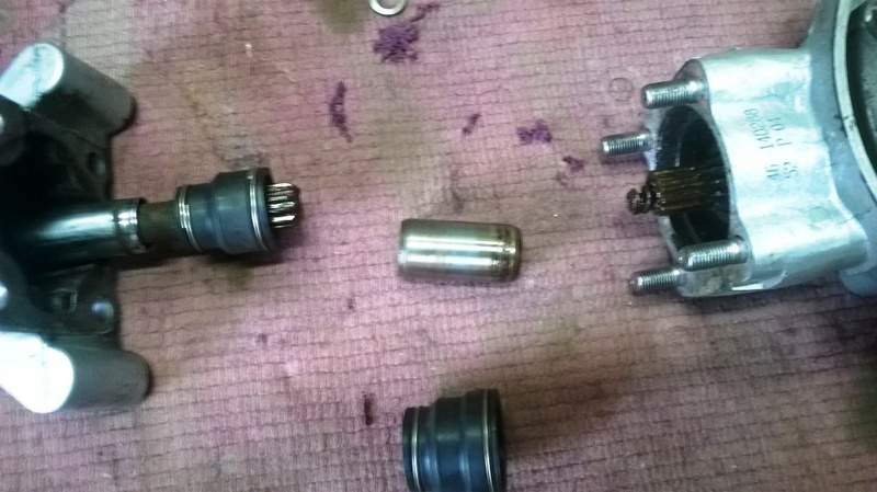

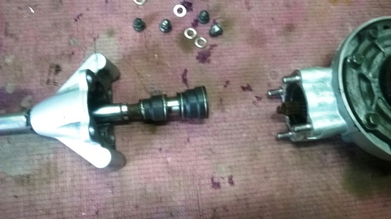

Petite anecdote pour les proprio de chiotte à cardan...
Quand on a démonté la roue avec mon mécano, on c'est aperçu d'un jeu important (plutôt anormal) ici :
En ouvrant on déconnecte l'arbre du pont :
Ce qui fait la jonction est une douille femelle cannelée.
Elle est en acier tendre (plus que les 2 pièces mâle) et fait en fait office de "fusible"
ou de pièce d'usure qui encaisse le couple de la transmission.
La mienne était bien usée...
J'en ai donc commandé une nouvelle.

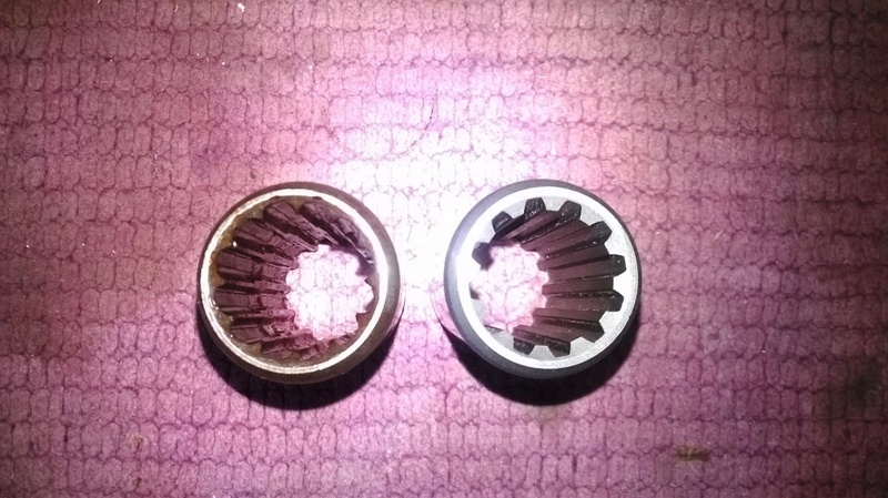

On voit bien ici l'usure de l'ancienne :
Je pense que c'est un truc à checker de temps en temps...
Dans mon cas j'étais pas loin de me retrouver au bord de la route... :pain:

:happy: la pièce d'usure ! !
Entre l'ancienne et la nouvelle, rien a voir!
Du coup entre le moyeu et la roue il n'y a pas d'amortisseur de couple en caoutchouc?
Où il y a les 2?
MessagePublié: 25 Sep 2017, 16:01
C'est bien ça, pas d'amortisseur de couple...
C'est pour ça qu'elle ramasse....
MessagePublié: 25 Sep 2017, 16:37
Messages: 2539
Aoutch! bien vu la piece! On dirait qu'elle a été conduite comme un cross :pain:
Frelon
MessagePublié: 25 Sep 2017, 19:08
Effectivement la différence est notable. Pour info, combien de bornes?
MessagePublié: 25 Sep 2017, 19:17
24000... ça envoi le paté le 650... :bounce:
Cela dit c'était tout sec...
J'ai bien beurré de graisse au remontage.
MessagePublié: 25 Sep 2017, 21:17
Merci de prendre le temps de montrer çà mon BAZ :tchin: dans "l'intérêt du groupe" :pain: ,je découvre
Est ce qu'il faut une graisse particulière pour que çà dure???
MessagePublié: 25 Sep 2017, 21:48
J'ai mis de la marine, la même que partout :lol:
MessagePublié: 25 Sep 2017, 21:50
:shock:

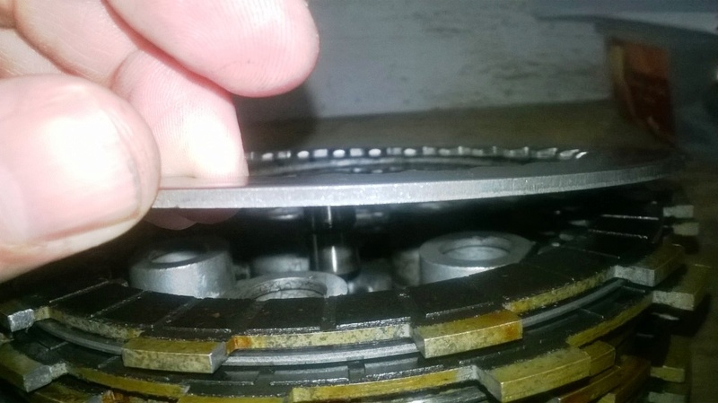

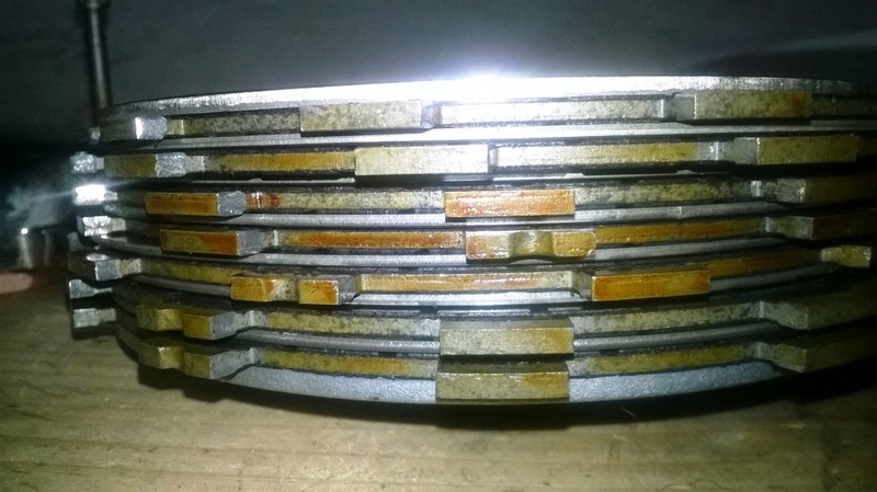

MessagePublié: 26 Sep 2017, 17:22
Bon, ça continue dans la mécanique. :lol:
A l’accélération je ressent parfois un léger à-coup dans la transmission...
Un peu comme si je mettais un léger coup d'embrayage... :confused:
Du coup j'ai démonté pour voir si tout etait normale par là...
C'est une première pour moi donc je tâtonne.... o:)
Après avoir enlevé les vis et les ressorts, j'ai pu faire coulisser l'ensemble des disques lisses et garnis.

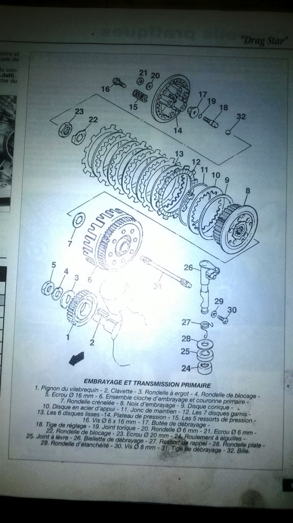

Sur ces photos on voit l'empilement avec en partant du bas :
-Le plateau de pression (repère 14 sur la photo de la rt plus bas)
-Les 7 disques garnis et les 6 lisses
-puis un disque plus épais (pour moi le repère 10 sur la photo de la rt)
La rt :
Déjà un truc chelou, j'ai pas de trace des repères 9 et 11 moi... :confused:
Peut être sur un autre model de Dragstar ?
ça m'étonnerai que mon collègue ai oublié de les remettre... :lol:
Rien oublié dans le fond :? :
Ensuite j'ai mesuré les cotes des ressorts (nickel)
Et l'épaisseur des disques lisses et garnis, tout est bon (à peu de choses prêt au milieu des tolérances d'épaisseur)

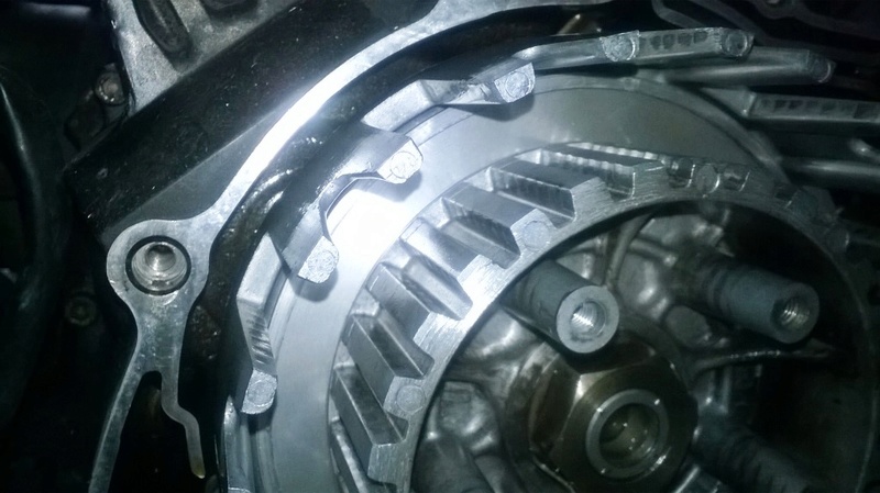

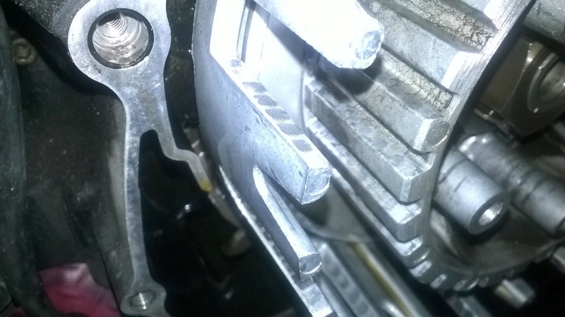

Reste que la noix et la cloche d'embrayage sont marquées...
Je vais mettre un coup de lime là dessus.
Vous pensez que les à-coups peuvent venir de ces encoches ?
:thankyou:
MessagePublié: 26 Sep 2017, 17:39
Messages: 520
Localisation: 45
pour moi les à-coups ne vienne pas de ses encoche mais plutôt des 2 disques manquants dans ton empilement.
MessagePublié: 26 Sep 2017, 19:15
C'est pas le jeux qu'il y avait dans la pièce canellé que tu a changé par hasard :cochon: ?
