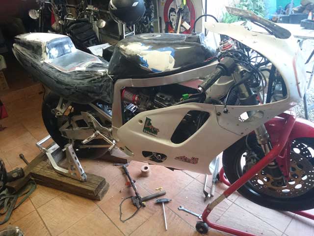

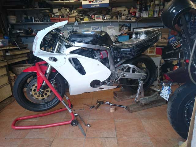

Le travail du jour, mise en place du faisceau électrique, pas simple sans modèle, mais bon ça avance...............:sup:
Mise en place du carénage, pas simple vu que c'est pas le bon, mais ça avance..............:sup: :sup:
Modiff du cône du collecteur, c'est OK maintenant.............. :sup: :sup: :sup:
Une chaîne pour vérifier l'alignement du pignon avec la couronne, nickel..........
Le sélecteur est OK aussi............
Voilà pas grand chose mais qui prend beaucoup de temps et de réflexion..............
To be continued.........

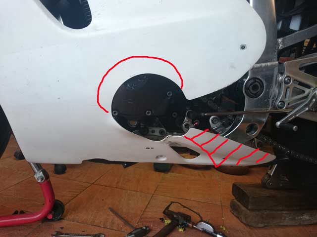

T'es pas obligé d'avoir un sabot fermé?
 Sujet du message: Re: Un 7-11 pour le Bol d'Or Classic...........
MessagePublié: 05 Mars 2017, 11:23
Messages: 479
Non certains roulent avec juste le haut du carénage, sans le sabot........

Le bac récupérateur est OBLIGATOIRE
MessagePublié: 05 Mars 2017, 23:49
Messages: 479
Oui pour le bac bien sur qu'il est obligatoire mais pas forcé d'avoir un sabot fermé............ ;)

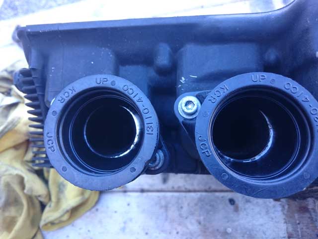

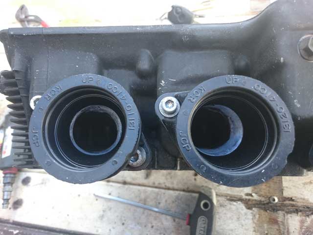

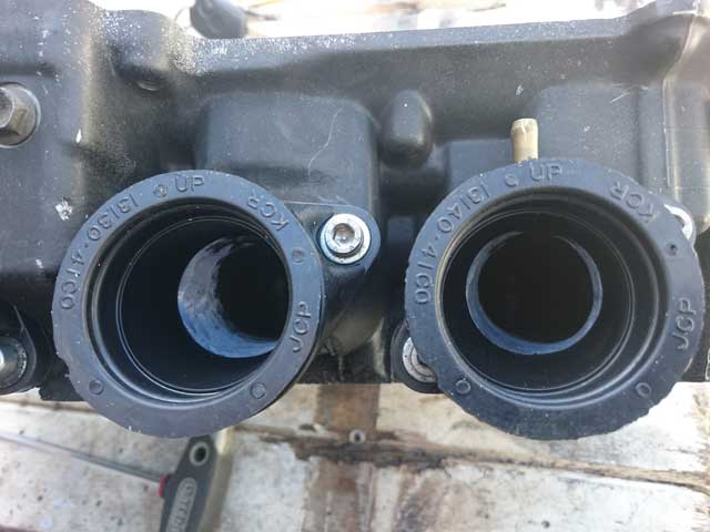

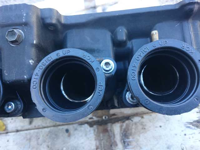

Modification de l'entrée des gaz sur la culasse fait, tout est adapté................
Avant...........
APRES............

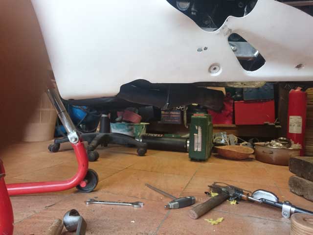

Ca avance vite ici.
Comment tu va faire pour ton bac alors ??

Pour le bac je sais pas encore. Je me suis pas encore posé la question., mais plusieurs possibilités. A voir en fonction de la contenance demandée.......
Pour les Moto Tour sur la Ktm c'était une canette de D'art Dog que j'avais installée nickel au contrôle technique, à voir....... ;)
MessagePublié: 08 Mars 2017, 10:07
Normalement le bac sous le carter doit pouvoir contenir la moitie de la quantité des fluides huile/eau, donc pour toi : environ 2.5 litres et petit bac.
La cannette ça doit être pour les trop plein et mise a l'air, huile/essence.
Pour ton bac, je verrait bien une petite gamelle entre le collecteur et le carter, mais si t'es deja emmerder avec un fixation de durite, ca risque d'être chaud.

OK pour l'info..... Pour la place je trouverai sans trop de problème. Mais tu fais comment pour tout raccorder?????
