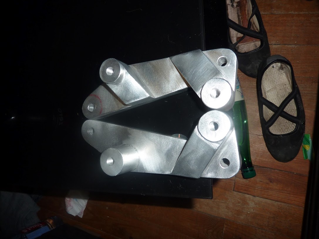

Voila quelques news.
J'ai fini mon deuxième adaptateur.
Demain je vais faire le montage on verra si tout ce monte mais je ne me fait pas de soucis :-D.
Place au photos :

Sinon s'ayez mes adaptateur sont montés et tout passe au poil de cul.
J'ai testé et mes adaptateur tienne le choc malgré le poids :-D.

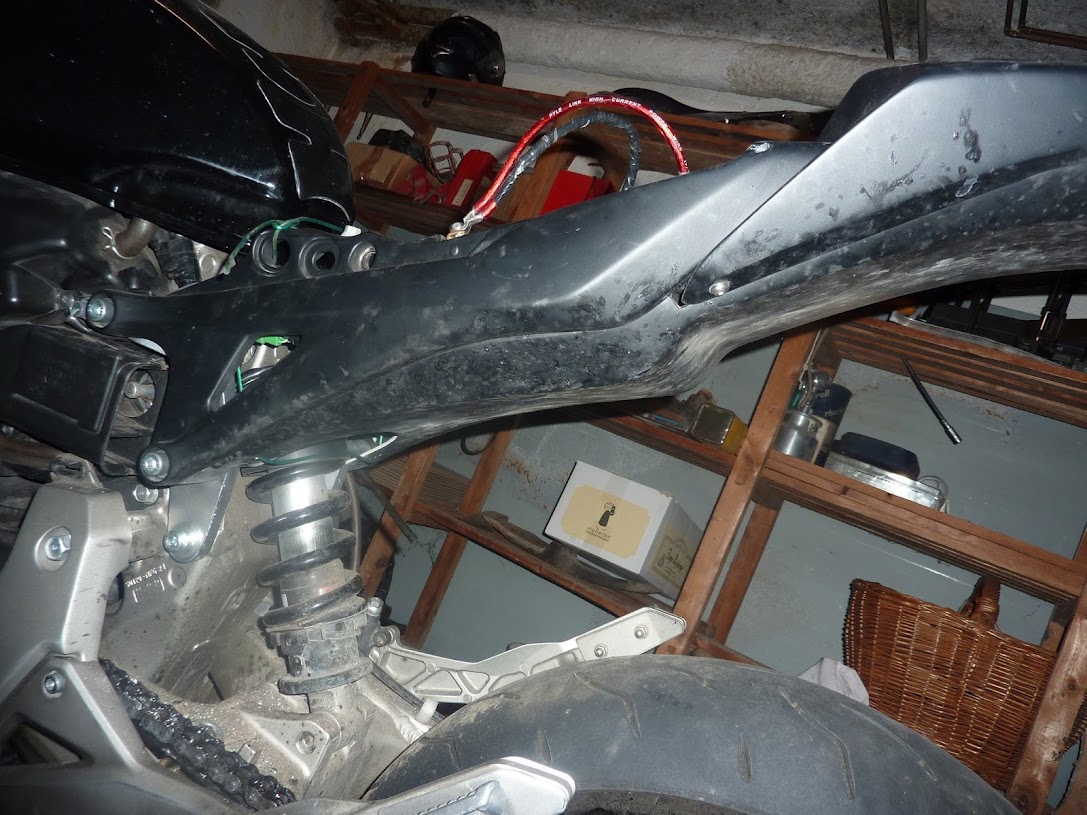

Place au photo.
La on peut voir que la coque a de la marge avant d'atteindre le bout du pneu :armes: .
Une petite photo avec tous les fils qui passe entre le chassis et les adaptateur.

J'ai préféré faire du solide car mli et ma petite femme on ai pas léger du coup j'ai préférer sur tailler mes adaptateur.
Par contre j'ai une question je voudrais usiner mon té supérieur pour enlever les picots du guidons.
Mais en regardant, si je le fait ca va former deux trous la ou il y a les picots.
Est ce que ca ne fragilise pas mon tés superieurs?
Petite photo pour vous montrer:
Merci de votre réponse.

Plusieurs personne l'ont deja fait ici , donc je pense que tu peut y aller sans souccis ;)
