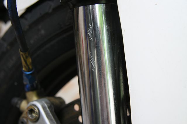

un quelqu'un saurait comment je peux faire pour reparer ces rayures de fourche? :(

Tes rayure sont profondes ?
t'as pas une tof pour ce rendre compte ?

les rayures sont assez profondes pour que l'huile fuit du joint spy :(
voila une photo :

A l'epoque ou je bosser dans la moto...j'ai eu des trucs similaires
d abord tu les estompes a la pierre a huile avec un peu d'huile de vaseline (oui je sais c'est bizzard comme technique mais ça marche)
ensuite lorsque ça n'accroche presque plus au doigt tu les degraisse bien....
la tu les etame avec une gazinette tu chauffe le tube suffisament pour que l'étain fonde dessus pas trop non plus pour ne pas faire bleuir le tube
l'étain va combler le reste de la rayure et pour finir tu polie le tous
ça ce vois pas trop si c'est bien fait et tes joint (que tu auras bien entendu changer)ne suinterons plus car la lèvre passeras en douceur au lieu d'accrocher et d'être détériorer .... :salut:
