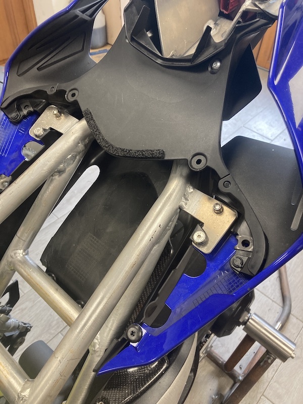

J'ai fait des pattes pour fixer la coque :
Fixé le passage de roue au bâti :

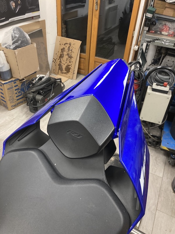

Fabriqué les supports pour la plaque numéro :
J'ai aussi reçu le capot de selle, faut que je lui fabrique des fixations du coup :

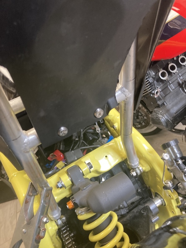

Et dernier gros point : je me suis aperçu que ma suspension arrière était beaucoup trop molle :injure:
je savais que j'allais dans l'inconnu et que je risquais de me retrouver avec soit un bout de bois, soit une pompe à vélo.
Bon bah là c'était la pompe à vélo :mur: :mur: :mur:
Du coup je me suis décidé à rallonger mon amortisseur comme je l'avais évoqué plus tôt et à refaire une paire de bielettes et maintenant c'est nickel!! :banana:
Enfin ça réagit beaucoup mieux à l'arrêt sans toucher aux réglages de l'amorto de R1, pour le reste faudra attendre de pouvoir rouler! :pain:
L'amorto est donc rallongé de 30mm.
Voilou pour les avancées ;)
