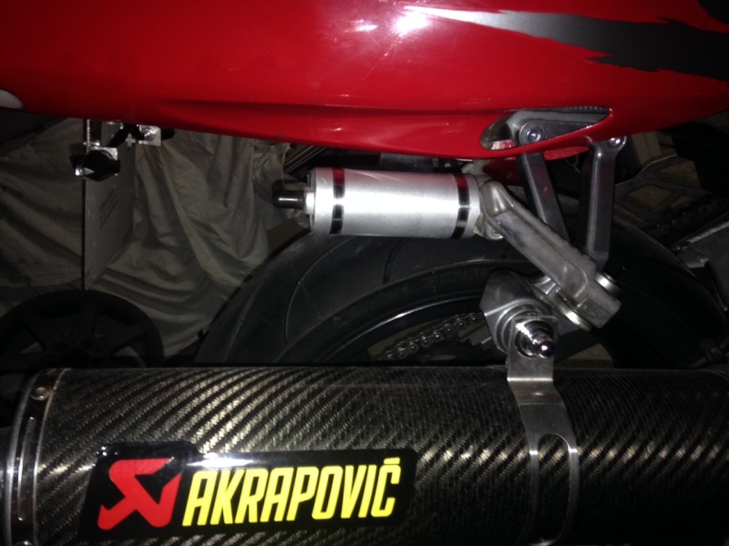

J'ai mis mon pot de CBR 954 aujourd'hui. Bon à savoir l'entraxe est le même que ZX6R 95/97 (3X95) mais pour que la sortie de pot tombe bien droite il faut enlever les rivets au cul et faire tourner la cartouche dans le sens horaire de 2cm. Ensuite repersage,rivets et go!

Révision complète finie,purge LDR et LDF,KN et bougies irridium montés,le pot de CBR est adapté et les clignos arrières changés.Cet automne je bosserai sur le refection de la coque arrière et l'achat d'une belle ligne en inox.Là je vais calmer un peu les dépenses et rouler un max.

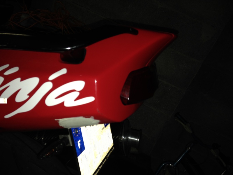

Non pas cassée mais les trous des clignos goutte d eau ont été fait à la tronçonneuse. Pis du coup j'ai une idée pour le feu arrière mais j'en dis pas plus. Ce sera à l automne. ;)

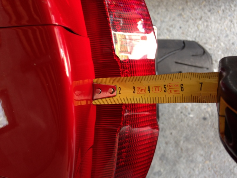

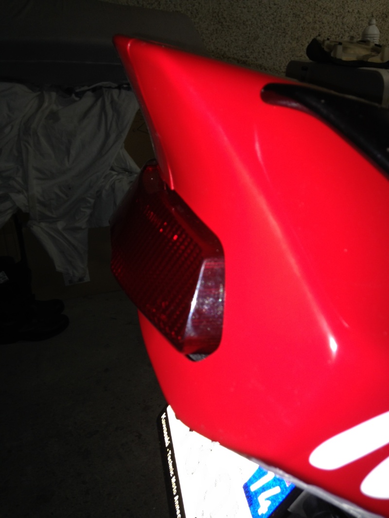

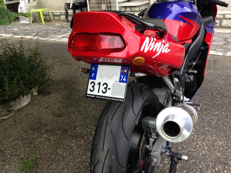

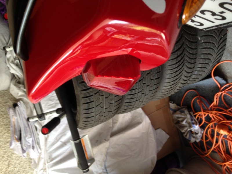

Voilà enfin les entretoises montées.Le but était de faire "rentrer" le feu qui ressortait trop pour moi.Un cm décalé vers l'intérieur:
Avant
Apres
C'est vraiment du détail mais ça me choquait.En même temps j'ai attaqué à reboucher les trous des anciens clignos.Je ponce le mastic de finition demain.

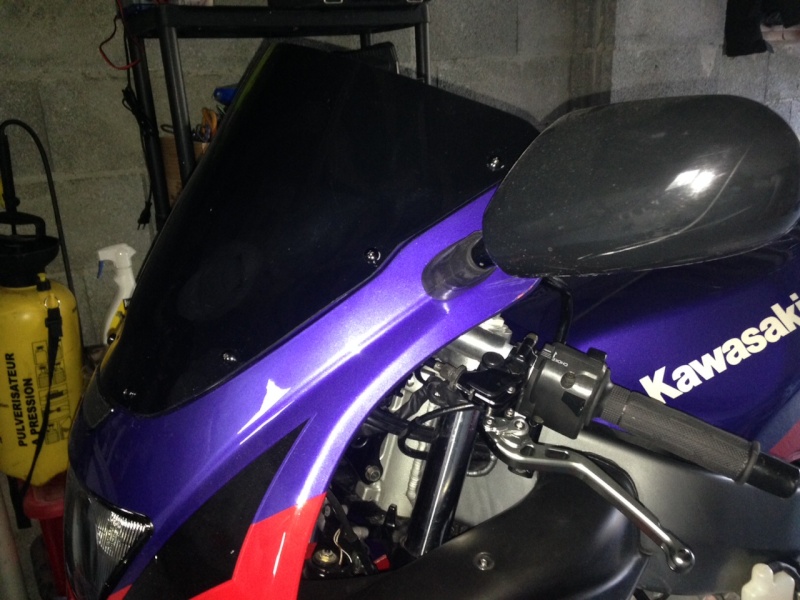

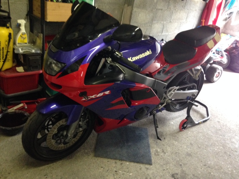

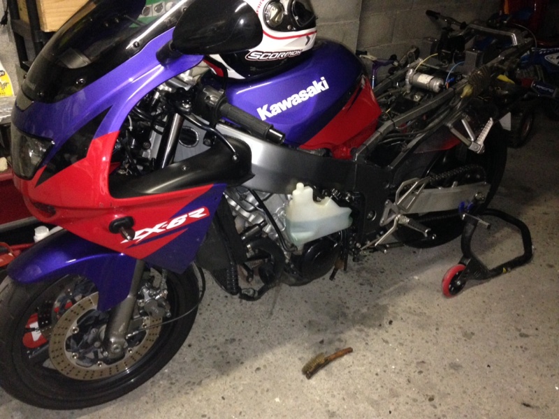

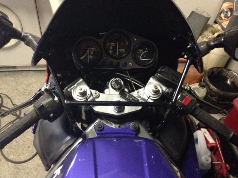

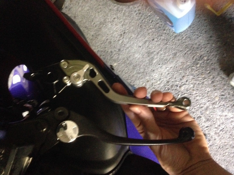

J'ai un peu bossé dessus.Rien de très technique mais bon je suis quand même content de moi:
Bonbonne remis à sa place:
Bulle haute:
Nouveaux leviers:
J'avais demonté tout les carénages pour nettoyer au top le moteur et le kit chaine.Fibrer les trous des poignées passager.
Vidange à la 300V et filtre à huile neuf et........
