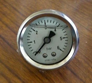

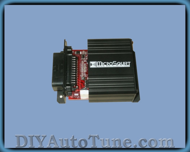

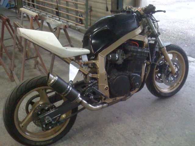

Petite mise a jour : je passe mon fighter a linjection. Donc en ce moment je passe tout mon temps sur ebay motors :pain:
La rampe dinjection de 600 K2 :
Mano de pression dessence :
Pompe a essence immergee de 1000 K6 :
Le calculateur, qui va gerer injection et allumage :

Et quelques tofs de la meuf dans son etat actuel :

Waha ta du courage pour l'injection :shock:

sympa ta prepa et pour l'injection bon courage!!!!!!!!!
c'est quoi ton silencieux??

Alors pour la parenthese, mon silencieux est un Fresco, modele rond court carbone. :salut:
Pour linjection, disons que le plus chiant sera les reglages, parce que l'installation cest de la tarte pour celui qui sait utiliser un tournevis, une scie a metaux et un fer a souder.
@JMB : oui je me suis rendu compte que cetait la meme que toi :pain: mais je lai acheté en surfant sur une boutique ebay, jai pas copié non non :nonnon:
Les avantages de linjection ? Bah un moteur plein partout. Je veux dire, un carbu ne peut jamais etre bien reglé pour TOUTES les plages de regimes en meme temps. Pareil pour lallumage. Alors quavec une gestion, tu parametre comme tu veux la quantite de fuel, ainsi que lallumage, et ce en fonction du regime, de la charge (ouverture des papillons), temperature de lair etc...
Apres, suffit de se renseigner sur le rapport lambda a voir pour sortir le plus de peche sur chaque partie du compte-tours, ensuite, grace a la sonde lambda, tu regles ton moulin pour avoir ce rapport, et en theorie apres GAAAAAAZZZZzzz :faim:
Comme mes carbus etaient rincés de toute facon, jespere un gain surtout de couple, mais aussi (un peu) de puissance. Lideal etant quand jaurai changé mes joints de queue de soupape + kit piston neuf. Mais ca ce sera pour les prochaines payes, esperons le avant la monster race. Au passage, je viens de lire le reglement, putin mais ya trop de trucs a faire sur la meule pour la rendre conforme !!
Accessoirement, en plus de ca, tu as la fiabilite avec (tes pas emmerdé par des carbus encrassés si la meule tourne pas pendant 3 mois) et en prime une conso en baisse.
Evidemment je ferai un test dyno apres.
