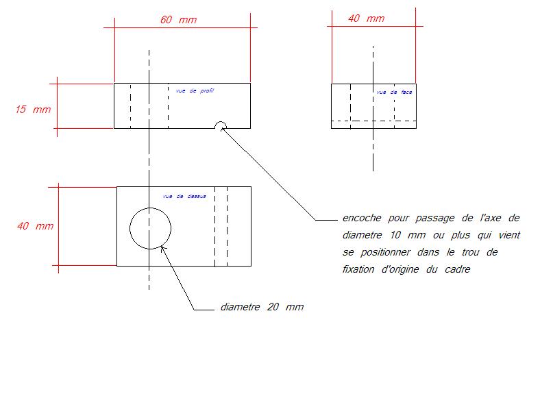

Pour la peinture du cadre j'ai utilisé un époxy bi-composants type celui de chez restom après avoir sablé le cadre.
Renseigne toi quand lmême pour le prix dans une boite de sablage époxy sur le prix pour le cadre nu parce le matos de sablage plus la peinture risquent de te couter plus cher,moi j'avais déja le matos pour sabler et peindre et la peinture c'est de la récup de mon boulot.... 8D
Pour le montage de l'amorto de gex c'est assez facile,il faut agrandir le trou du bas à 12 mm (il est a 10 d'origine) et en haut vu que la longueur totale de l'amorto de gex est de 3 cm plus courte que celle de l'amorto de fzr il te faut récupérer la chappe de montage supérieur d'origine du gex et fabriquer une pièce en alu de 15 mm d'épaisseur,40mm de large et 60 mm de long que tu perce à 20 mm pour passer la chappe de gex.
Ensuite tu la positionne au niveau de la boucle en acier qui se trouve juste derrière la fixation supérieure du cadre du fzr et tu la fixe dessus avec l'écrou de la chappe du gex.
Pour l'empècher de bouger en tordant la boucle du cadre il faut que tu passe l'axe d'origine ou au moins un axe de diamètre 10 mm dans le trou de fixation d'origine de l'amorto de fzr après avoir limé ta pièce en alu de l'épaisseur suffisante pour passer l'axe de façon a ce qu'il coince ta pièce en place......Je ne sais pas si je suis bien clair là.... :pain:
Regarde la photo du montage en page 1 ça devrait éclaicir un êu mes explications...
Je vais essayer de te faire un plan de la pièce.

Voila un petit plan coté vite fait....Je précise bien sur que je décline toute responsabilité concernant cette modif que vous faites vous même et en toute connaissance de cause en ce qui concerne les risques encourus lorsque l'on modifie un organe de sécurité telle que la suspension....Bref tu es un grand garçon donc fais ça sérieusement ( j'ai utilisé de l'alu de qualité aéronautique,pas du cochonium ) !! :bounce:

Bah,le plan c'est du paint,ça prend pas longtemps... 8D

Merci Patric pour le plan et les explications, tu es un chef :tchin:
