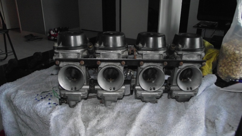

bon aujourdh'ui j'ai un beugue une perte de memoire dirons nous lol...je sais plus ou vont les deux durite du reservoir au carbu lol.....
si quelqu'un peut m'aider
c'est bien en haut qu'il faut les mettres hein????
car pour en bas je n'ai aucune durite quand j'ai demonté

les arrivées d'essence c'est par là que ça se passe...

apres avoir ecouter fred74 j'ai mis vite fait les durite au bon endroit prendrer la petite durite qui va des collecteur admission au reservoir . un coup de cle et la j'ai un bruit qui sort de l'echappement mais des que je lache les gaz sa se coupe (brou brou brou brou) sa c'est le bruit lol....
j'ai verifier mes bobine j'ai une etincelle, et mes bougies sont humides donc arrive d'essence......
Ah oui j'ai pas installer le cable de starter sa peut jouer ou pas franchement.......

Oui ça peut jouer, commences d'abord par tout remettre et ça devrait aller mieux ;)

ok mais en quoi sa peut jouer si j'ouvre les gaz en demarrant car avant j'avais un bandit quandje mettais pas le starter ben j'accelerer un peu et c'etait bon ....merci demain j'appelle suzuki car en faite il me manque la vis qui fixe le cable du starter

le faite de mettre le starter n'a pas le meme effet que d'accelerer, moi mon 12b a froid ne demarre pas si j'accelere, mais que avec le starter, en accelerant ton debit d'aire est trop grand il me semble.tu as bien remis le bouchon sur les prises de depression?
tu peu controler si tu as de l'essence en ouvrant la viss de purge d'un de carbu aussi.
