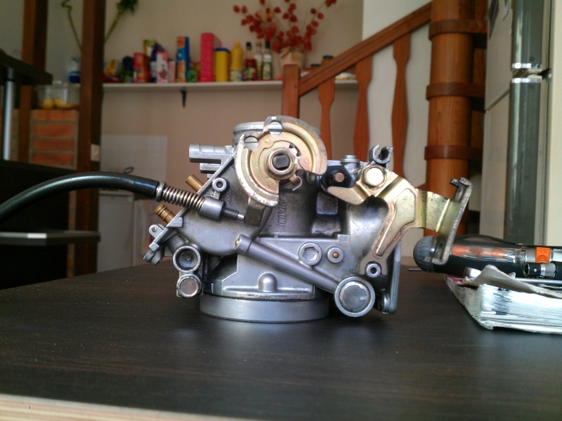

moi je pense comme cyrus, et de se que je suis sur c'est qu'il y a un trop plein pour justement empecher que si le floteur reste ouvert sa te remplisse le moteur dans se cas sa coule a l'exterieur. moi je pencherais pour une prise d'aire ou debit d'aire anormale(etat pipe admission,joint pipe...)

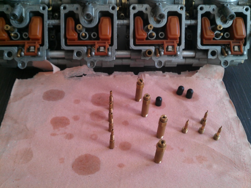

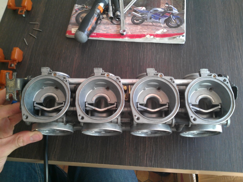

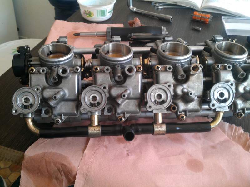

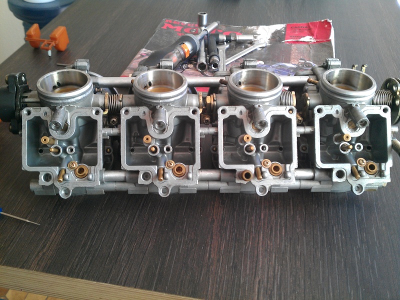

mes pipes et les joints sont bon. et j'ai pas eu d'essence qui coule. cet aprem j'ai remonter les pieces du carbu et demain matin je l'installe sur le moulin
photo en attendant

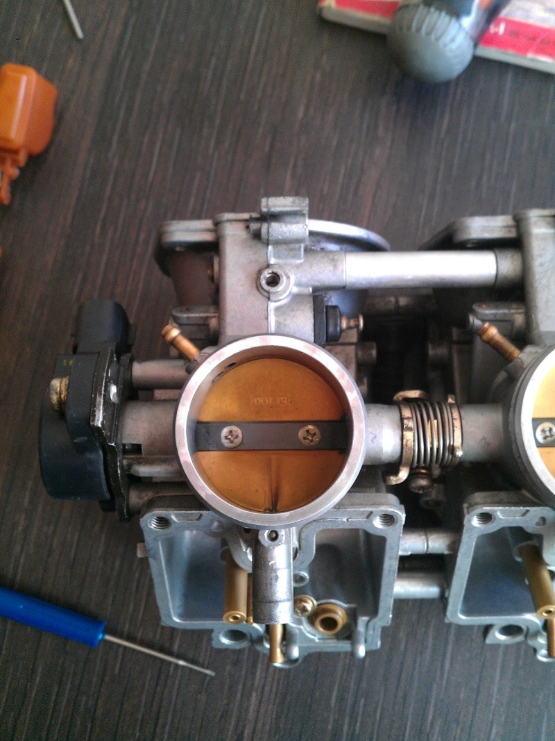

bizzare le trace noire sur les papillons non? :? on dirai qu'il y a des retour!!
No pain No gain
 Sujet du message: Re: srad 750 du sha
MessagePublié: 12 Avr 2012, 09:51
Messages: 528
Localisation: orléans
des retours? le moteur a été changé par l'ancien proprio il a maintenant 48000km et je sait pas si la rampe est d'origine, ou si elle provient du nouveau moteur... d'ailleurs j'ai des souci avec cette rampe
