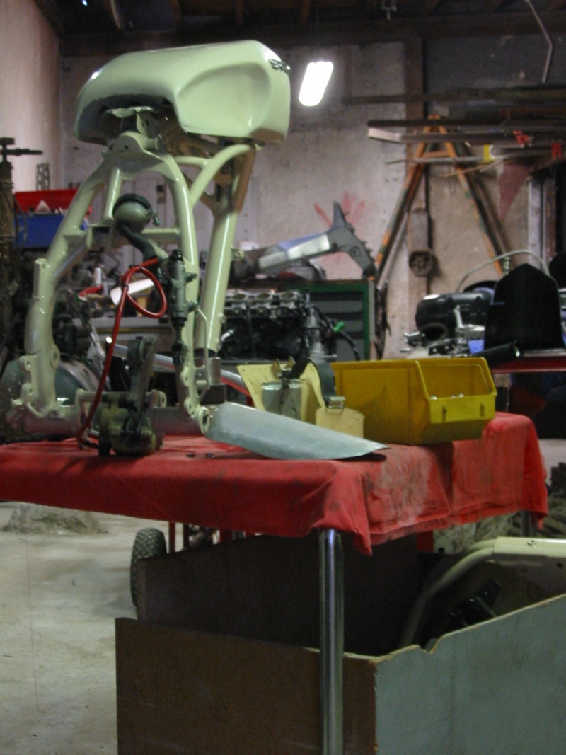

Bon , allé, le cadre est tout beau tout chaud, le résé aussi.
Elle va le faire cette pétoire :love: :love:
'faut imaginer avec une autre passe de rouge et noir sur le résé et quelque pinstrips sur le cadre

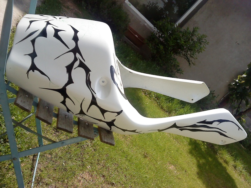

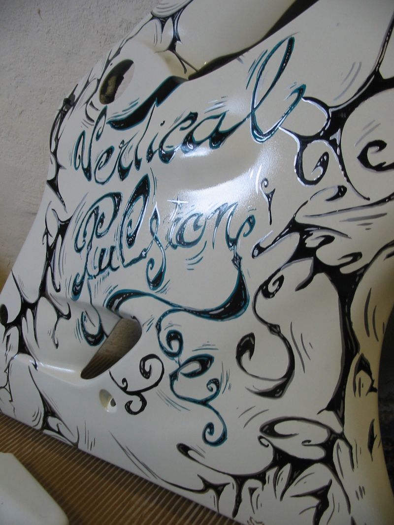

La déco en cours Sur une base de blanc perle, un p'tit truc trankille :tchin: :tchin:
Soyez indulgent, c'est en cours. Les éclairs vont recevoir du blanc et gris pour le relief, avec quelques touches de rouge et le lettrage avec du bleu turquoise.

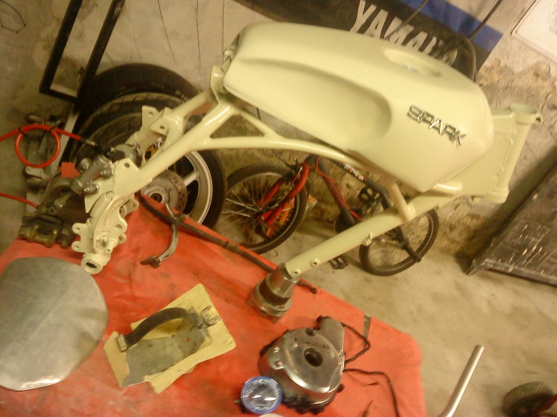

Jolie taff sur le Klr , tu t'y est pris comment pour fixer l'embleme spark sur le reservoir , j'ai cru voir une ptite plaque de fixation direct sur le réservoir mais si tu peut me détailler ca :bisou:

Pour la fix, il y a une patoune derrière le résé et une petite sangle en cuir pour l'avant pris sur la trappe a essence et relier sur le cadre
Le tout avec des silemblocs sur le cadre pour que le résé appuie dessus

Merci mais enfaite je parlais de ca :pain: :pain: :

Simple, martelage pour l'enfoncement pour la plaque et les vis, point bouchon depuis l'intérieur quand le réré était ouvert, et je fixe mon pseudo avec des p'tites btr 4mm.

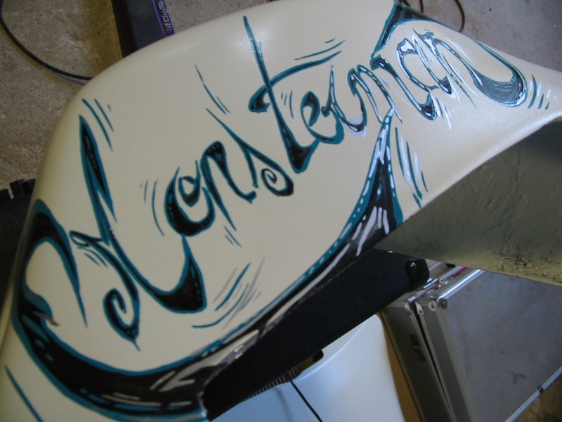

Et le carénage du steunter monsterman, j'en suis la.
Je pense rajouter une touche de rouge sur les flan, z'en pensé koi ?
