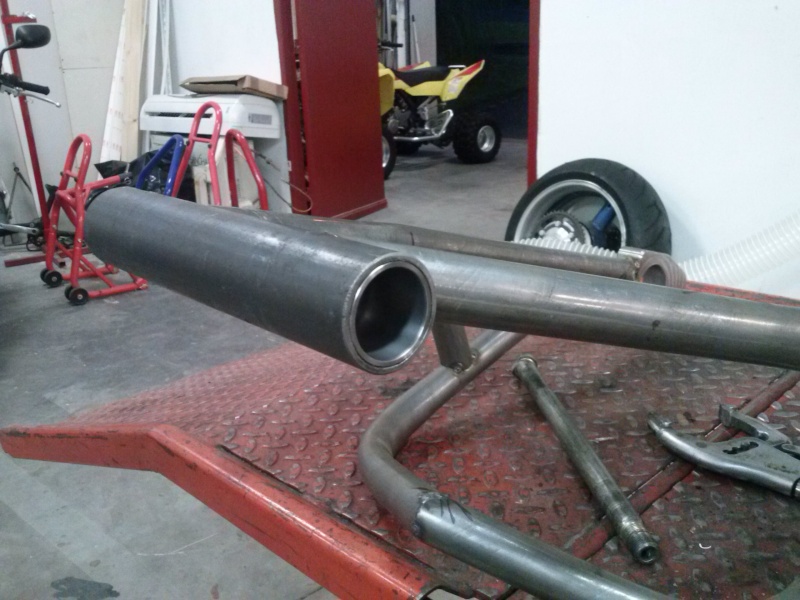

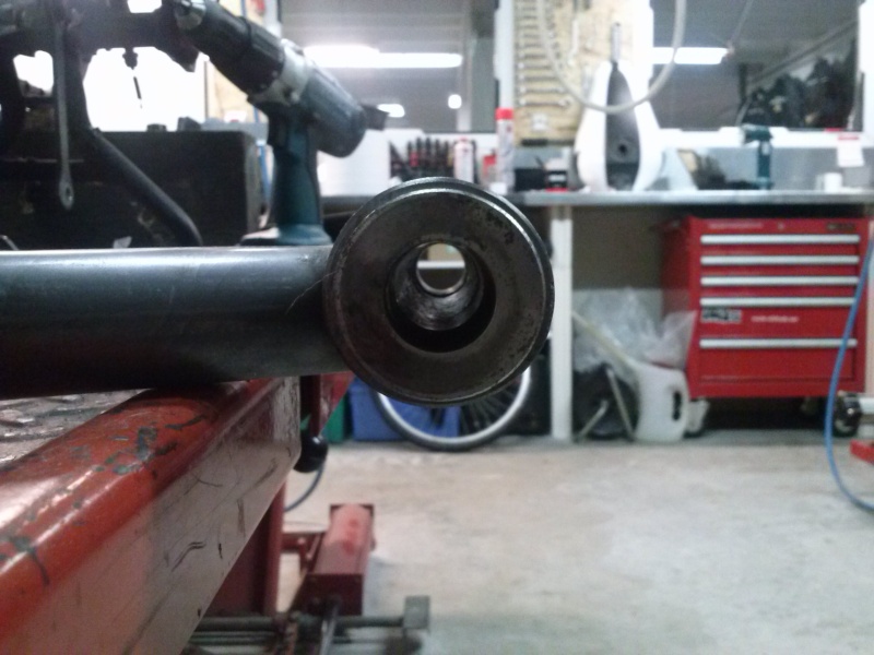

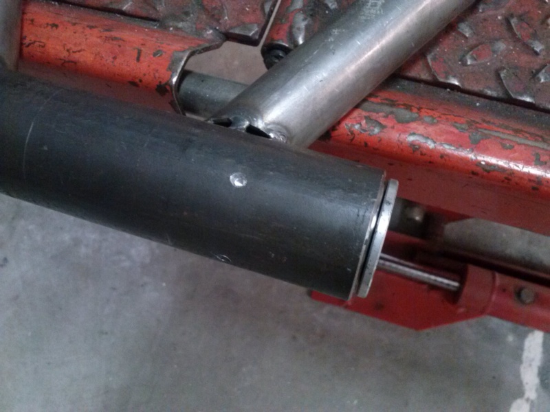

Voila qu'un coup de colère s'est abattu tout à l'heure à l'atelier.
Avec Cissou nous avons ressorti le bandit pour y poser les bagues des cages à aiguilles fournit par USVRacing.
Une fois dégraissé l'intérieur des tubes on y place les bagues et le bout de tube (qui sert d'entretoise pour ne pas forcer sur les roulements lors du serrage) qui va à l'intérieur du B.O
on y loge les cages à aiguilles pour déterminer l'écartement des bagues afin que l'ensemble se cale parfaitement. Nikel Morsure, pile poil ce que je voulais, pas de jeu et l'écartement du cadre est respecté.
Pour que celle ci ne bougent plus et restent à leurs places je perce le tubes pour les pointer sur la périphérie.
Lundi je remets un moulin dans le cadre pour l'alignement avec le pignon de sortie de boite.
Chui chaud les gars ;)
