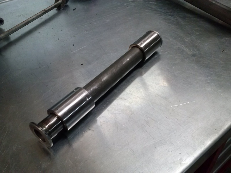

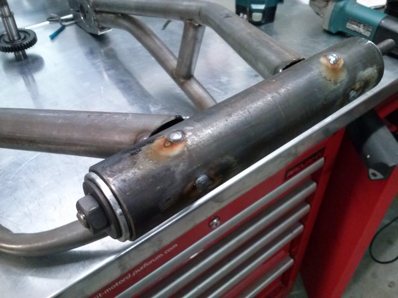

Les douilles pour les cages a aiguilles touné chez USVracing, c'est ce qui se trouve à l'intérieure du B.O au niveau de l'axe.
Pour que ces douilles ne puissent se balader alors qu'elles sont mise en force, nous perçons le support pour les pointer.

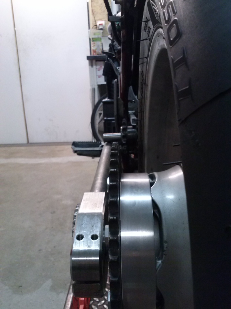

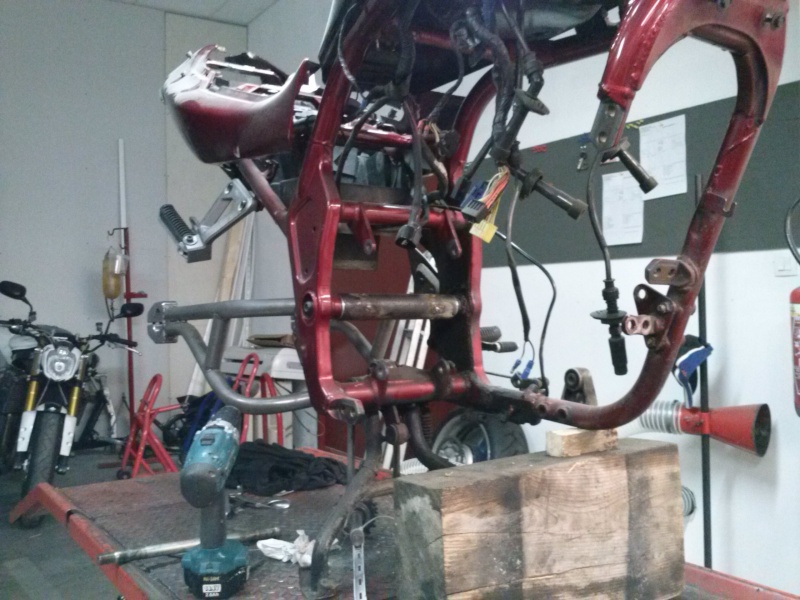

Allez!!!! on présente la chose, tout est bon. Il se loge parfaitement dans le cadre. Maintenant je me fais aider par Newchrome pour mettre un moteur dans le cadre. Ce qui me permets de déterminer où va passer la chaine.
je sais pas encore comment mais il va falloir dessiner un plan pour le support de renvois de pignons.

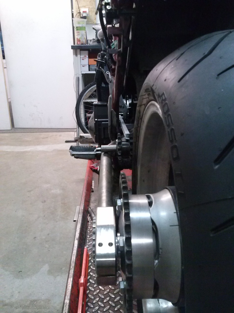

La roue dois se déporter de 7mm vers la droite pour être axé avec l'axe de colonne.
Tout correspond:
-l'épaisseur du support de couronne
-l'écartement du pignon jumelé
7 mm vers la droite et la couronne retombe pile poil sur le pignon!! c'est pas beau??
