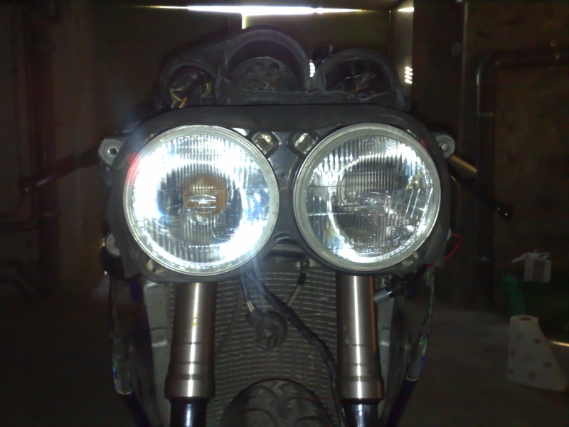

Pour la suite, j'hésite, remettre ma tdf de 10r qu'il y avait sur ma pistarde ou alors mettre un double optiques type zxr 750 91/95 :confused: .
:mur:
 Sujet du message: Re: ZX7R STREET, doucement mais sûrement
MessagePublié: 16 Juin 2015, 08:51
perso j'ai pas longtemp à réfléchir pour te répondre, tdf zx10 :love:

sinon pour la tdf, je dirais que celle du 10r est moins pire
