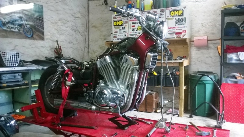

Elle fait moins la maligne :pain:
Bon.... Y-a quand même 145mm de différence... :brushteeth:
Je pense rallonger les bâtons de 115 pour rabaisser de 30mm (comme l'arrière) :-)

Comment tu vas faire pour les rallonger?
MessagePublié: 25 Sep 2016, 16:01
Il vas falloir usiner des manchons pour rallonger les tubes.
En plus y-a environ 4cm d'offset sur les Té de l'intruder
alors que sur le TLS il n'y a même pas 2cm.
Donc usinage d'une paire de Té obligatoire...
Par contre la colonne semble démontable donc il ne devrait pas être nécessaire
d'en faire une nouvelle :-)

Hop ! j'ai jeté le train dessus pour voir :-)
Dans cette position la roue d'origine était à 1cm du sol....
Bonne gueule de Drag' non ? :armes:
MessagePublié: 25 Sep 2016, 17:55
Je n'arrive pas à me rendre compte, c'est si bas que ça là le cadre avec la nouvelle fourche? ça risque de toucher le sol?
elle a une bonne gueule comme ça
MessagePublié: 25 Sep 2016, 17:58
Je m'attendais à pire... :lol:
Tel que c'est là, en compression je fait une tranchée dans le sol...

sur mon bobber le cadre est a 9cm du sol pas de tranché au freinage la tu es large! :pain:
MessagePublié: 25 Sep 2016, 19:53
Oui sur mon VN c'était un peu ça...
Mais ça frottais pas mal (voir beaucoup) avec la fourche réglée bien raide...
Vu la conduite du proprio, je vais lui laisser un peu de débattement :D
