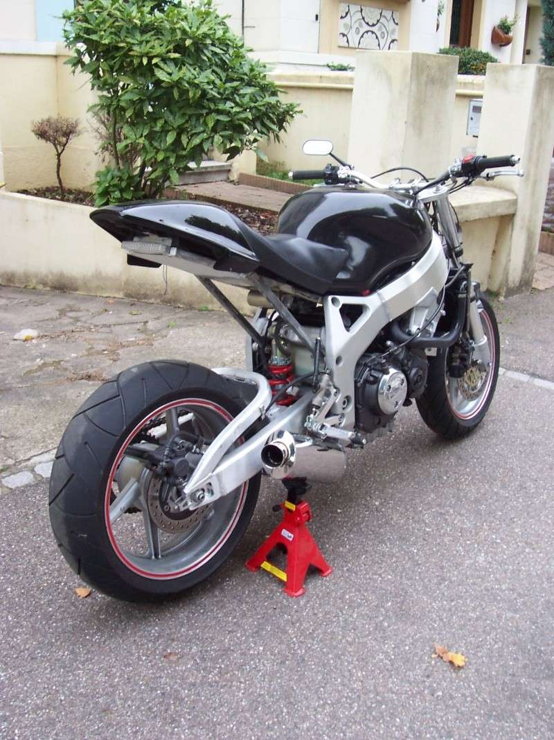

regad :salut: e ta moto sous tous ces angles, devant plus de carénages, derrière non plus et derrière regarde
tu vois les entrées d'air qu'il y a par rapport à l'origine, ça cause de grosse turbulences. Donc il faut cloisonner de l'intérieur

yes cloisonage oblige pourquoi tu crois que sur le forum la plupart des gringos cherchent des infos carburation , je precise du genre ma brele n a pas tournée depuis six mois et tourne comme une patate , pourquoi , alors les premieres reactions , bougies , carbu encrassé , le pire richesse aiguilles et compagnies alors que non pas du tout !!!! cloisonnage trop de turbulence du au retrait de carenages !!!!
et pour info le cadre pese rien du tout
