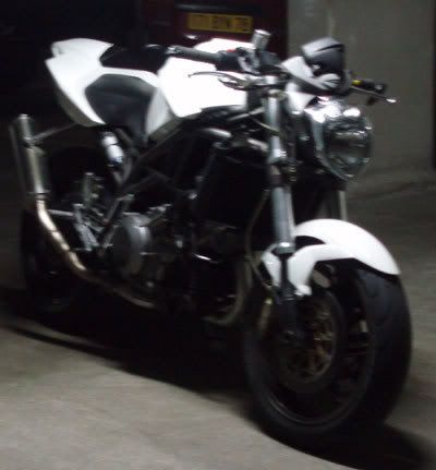

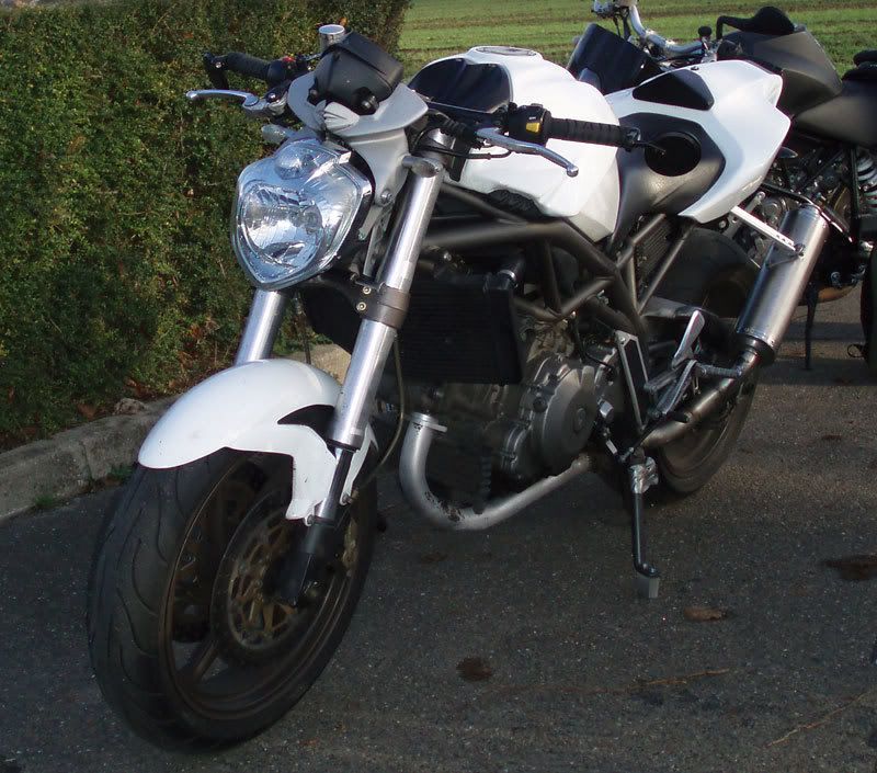

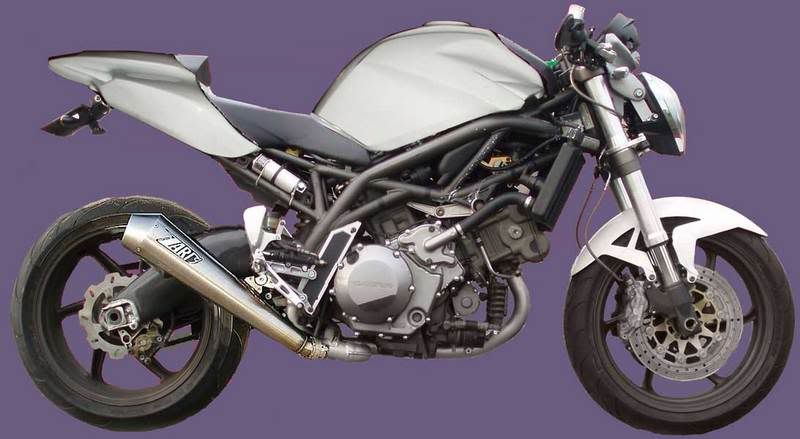

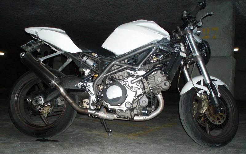

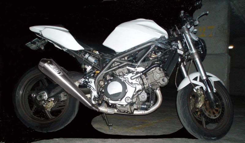

changement d'optique!
clair que ça commence a faire TROP brutale... mais bon, ça reste ma reference en matiere d'esthetique, donc pas étonant que je tourne autour..

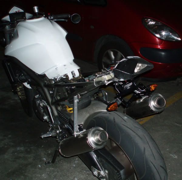

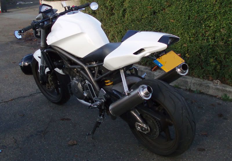

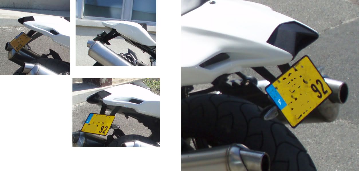

Apres avoir adapter ma coque, il m'a fallut fabriquer un support de plaque...
Oui mais voilà, en quoi et comment?... Tiens, le magnetoscope que je doit foutre a la benne fera bien mon affaire!!! J'ai donc découper le capot du pauvre apareil en lui donnant la forme que je voulait (pelle a tarte :pain: )
mais bon, forcement, sinon c'est pas drole, ça a finis par casser tres rapidement :fear:
evidement, pendant une boucle de 800km dans le morvan, donc 600 sans plaque :pain:

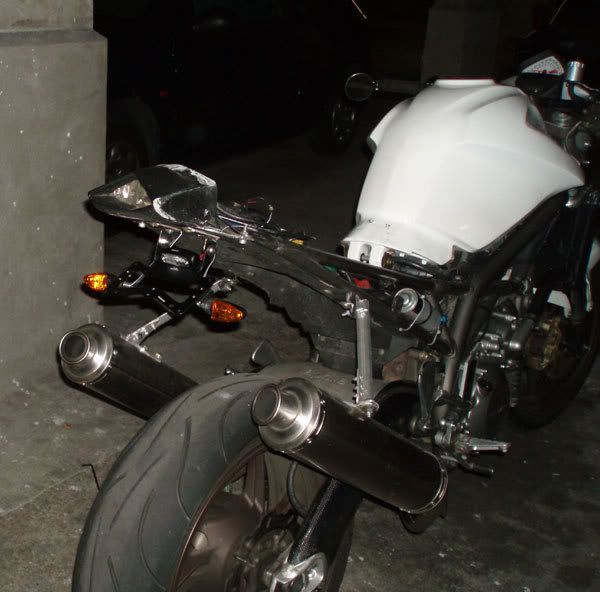

en rentrant, pas trop l'envis, ni le temps de me prendre la t^te...
deux equeres, et hop! tant pis pour les clignos...

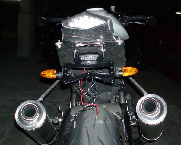

mais je pouvais dificilement laisser ça comme ça... et comme j'ai grave flasher sur le suport "orientable" risoma, j'ai investit.
Evidement, ça ne pouvais pas se passer correctement :mur: il a falut le percer car les trous etait pas assez éloigné pour "coller" avec les mien... bah j'aurais mieu fait de demonter mon passage de roue et mes renfort en alu, ça aurait été plus facile :shock: le truc était en acier ou je ne sais quoi, mais j'ai niquer un paquet de meches :injure: et j'en ai chier!!!
mais c'est bon, c'est monter...

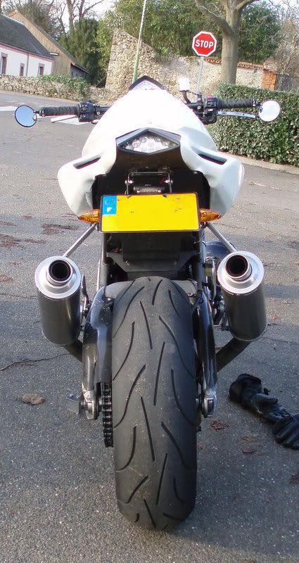

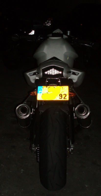

posage de plaque... et enfin, j'ai des clignos ;)

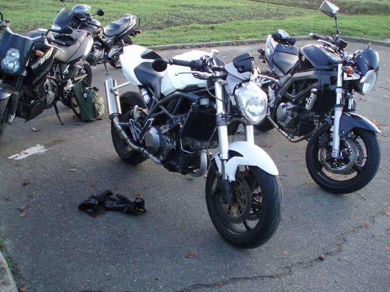

quelques tof faites lors de notre sortie à chevreuse la semaine derniere...
Admirez l'artiste :pain:

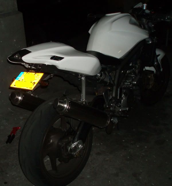

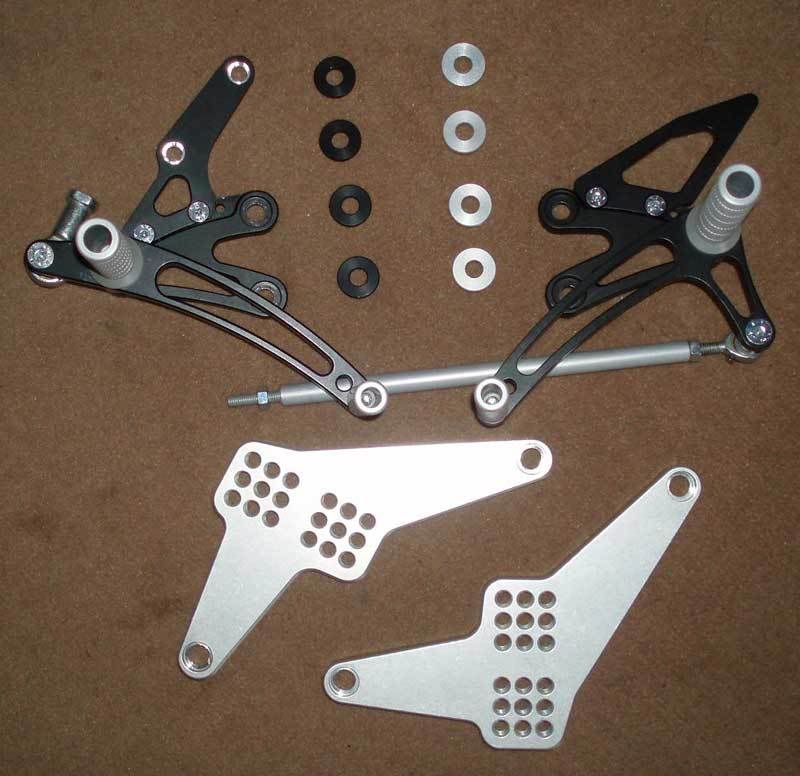

j'ai donc rabaissé mes cales pieds qui était exagérément haut. Sauf que, probleme, du coup, les ecrous de fixations des platines tombe juste au niveau du cadre, m'obligeant a déporter mes plaques. Bref, ça saoul. En fait, les platine de RS sont trop longue, il m'aurait fallut des plus courte.
Comme j'ai pas envis de tout refaire, je me suis lacher là dessus:
:banana:
MessagePublié: 05 Nov 2007, 21:46
Inscrit le: 22 Août 2007, 19:25
Messages: 112
Localisation: gnurf

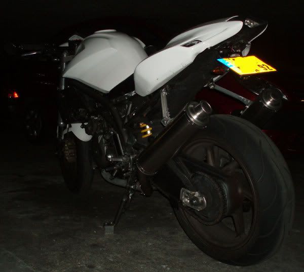

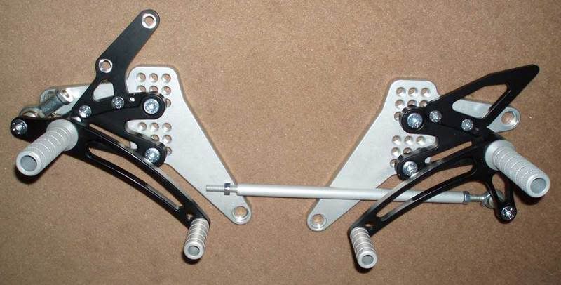

putain, pour un truc sencé etre "plug and play"... je crois que le mec qui a fait les platines que j'ai acheter n'a jamais vu de raptor de sa vie :shock: :injure:
C'est con, par ce que les cales sont piles poil ce qu'il faut, y'a des jolis diabolo en guise d'entretoise mais:
Ces fameux diabolos sont mal placé coté selecteur et la tige frotte sur la platine :colere: donc je les ai remplacé par des ecrous :(
Coté MC, là, c'est du grand n'importe quoi :shock: Les trous pour le MC ne correspondent pas au brembo, il m'a fallu repercer un trous :triste2: et la rotule fournie, sans la "tige" qui rentre dans le MC est en 12 alors que c'est du 8 sur l'aprilia et la raptor :mur: : bref, bel prise de t^te d'adaptation coté MC...
et comme une galre n'arrive j'amais seule.. mon etrier a une fuite :shock: :mur: visiblement au niveau des pistons. Etonnat que ça ne ce soit pas manifester plus tot avec ce qu'il s'etait pris dans la gueule en savoie.
Mais bon, platine monté... Une petite photo dans ma crypte, histoire de ne surtout pas metre la moto en valeur

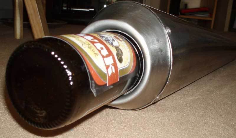

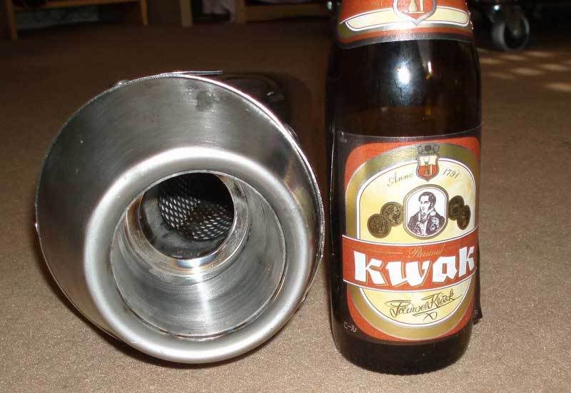

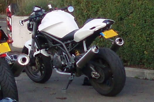

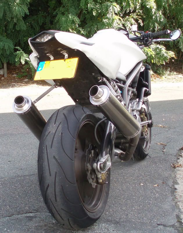

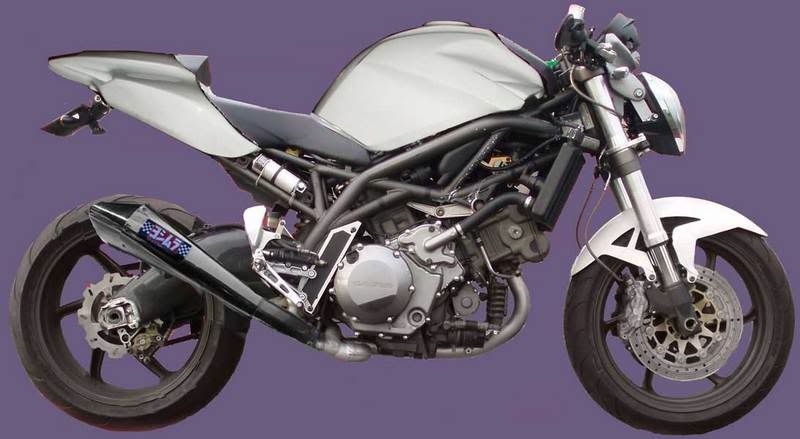

du nouveau!
merci 'toine pour le plan et pour la balade dans le 94 ;)
la sortie de fou furrieux :shock:
notez que comme ça, le DB Killer n'est pas compliqué a fabriquer :pain:

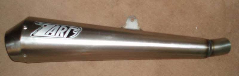

Donc, a ce point là de l'histoire, nous sommes en juin. Apres un été a jouer a cache cache avec la boite qui devait me monter le zard, il ne peuvent finalement pas le faire. Je suis donc grave navré, et cherche un plan de replis, accessible financierement pour me monter ce putain de pot! sachant que les plans sont fait.
