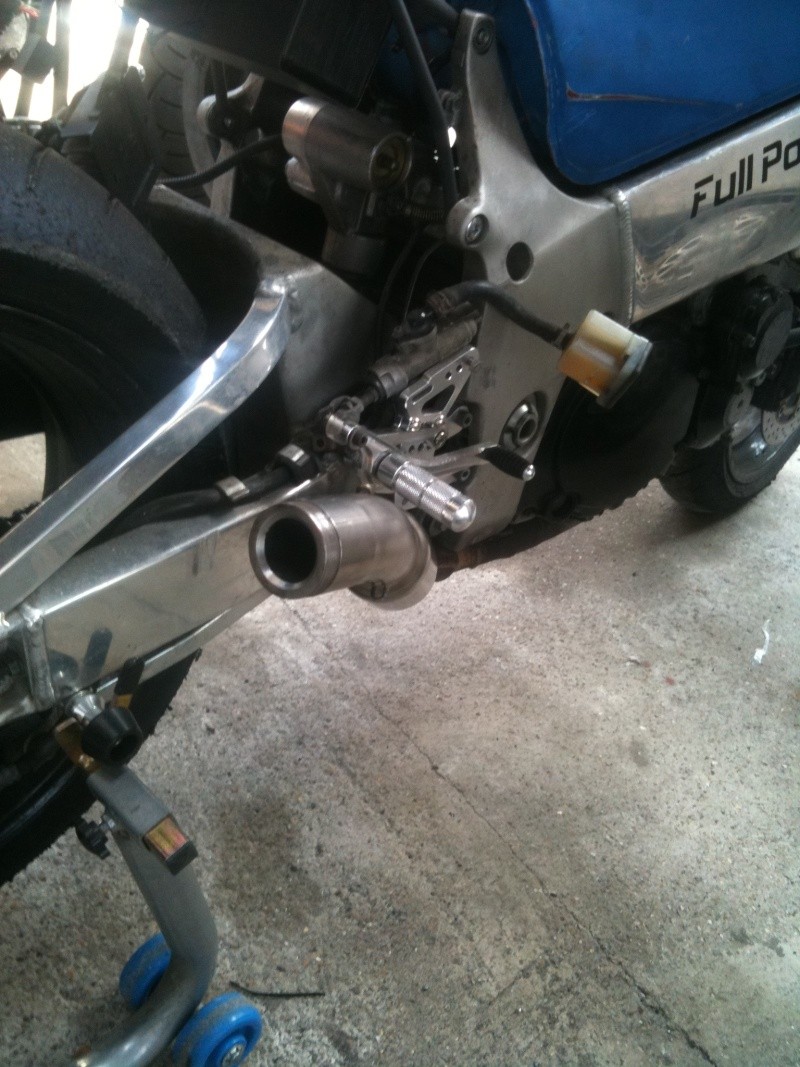

Bon allez les news toute fraiche de ce matin
le bâti est fini et peint
le pot est monté...
je la récup fin de semaine, je finis les petites bricole (gainage du faisceau, position des commandes reculé, frein arrière...) et c'est bon je vous mettrais une vidéo lors du démarrage... :armes: :armes: :armes:

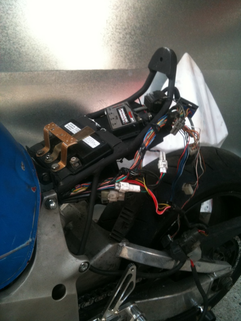

Alors c'est un power commander 2 configurer avec filtre K&N et ligne modifié, donc pour l'instant réglé à 80%, faut que j'aille avec la moto chez MaxPower pour un réglage au banc de puissance...
Le gain plus de puissance entre 20 et 25% de plus (annoncé...) après réglage sur banc, ce que j'ai constaté c'est une accélération et une prise de tour bcp plus franche et forte, le compte tour monte direct ds le rouge donc plus de couple, meilleur reprise, moins d'accoups entre les rapports et à la reprise et j'ai l'impression que le moteur tourne plus "rond", il est réglé à 1400tr/mn au ralenti :bounce: ... Voilà pour l'instant le reste des impressions le 1er Mai lors de ma journé de roulage à Croix, je vais essayer avec et sans pour me rendre compte de la différence......
Les Power Commander sont dispo pour SRAD injection, pour les carbus ils ressemblent fortement à un Dynojet pour le CDI.....

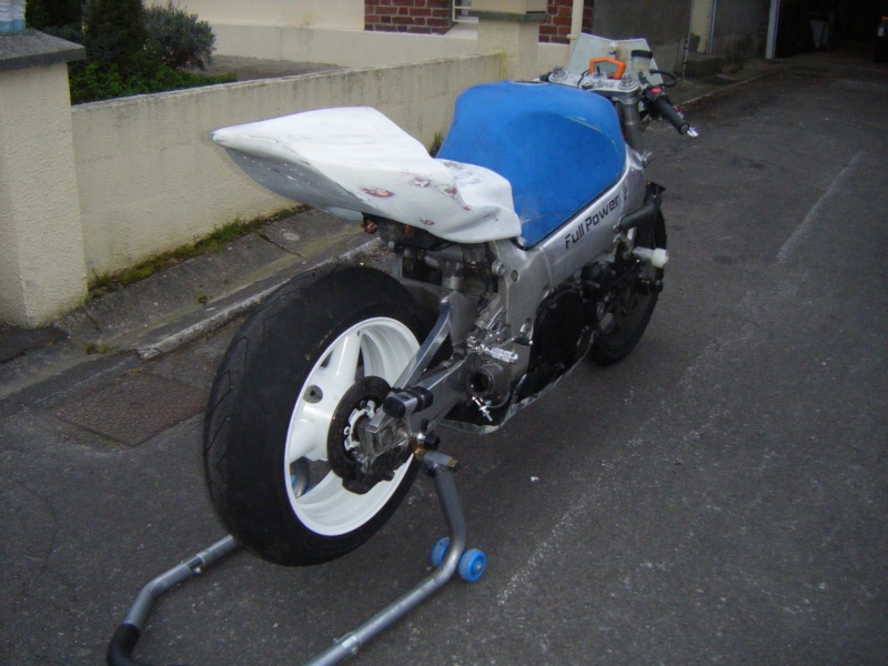

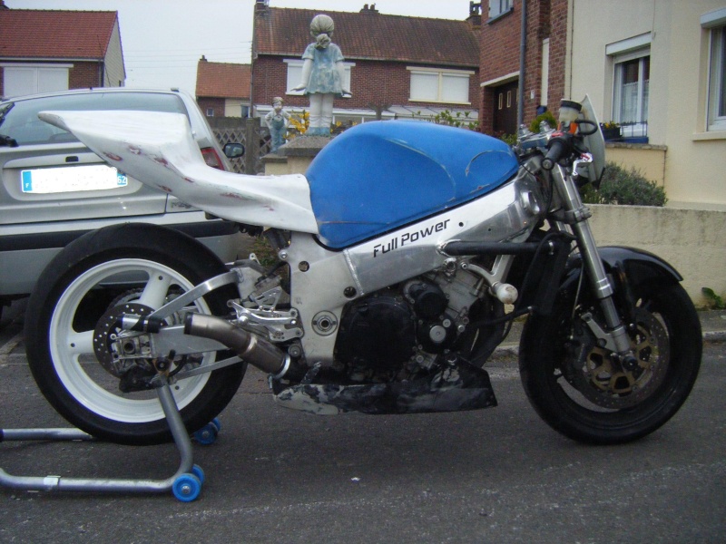

petite photos prise hier soir....

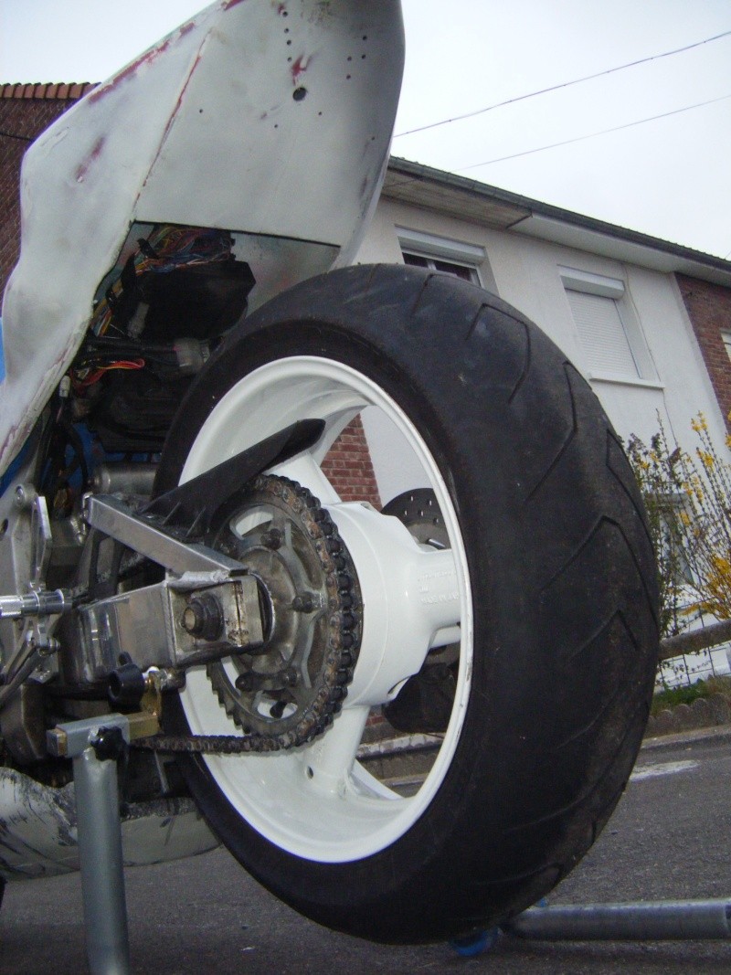

petit colis bien sympa reçu aujourd'hui.....
ya plus qu'à mettre en route et essayer... :diable: :diable: :diable:

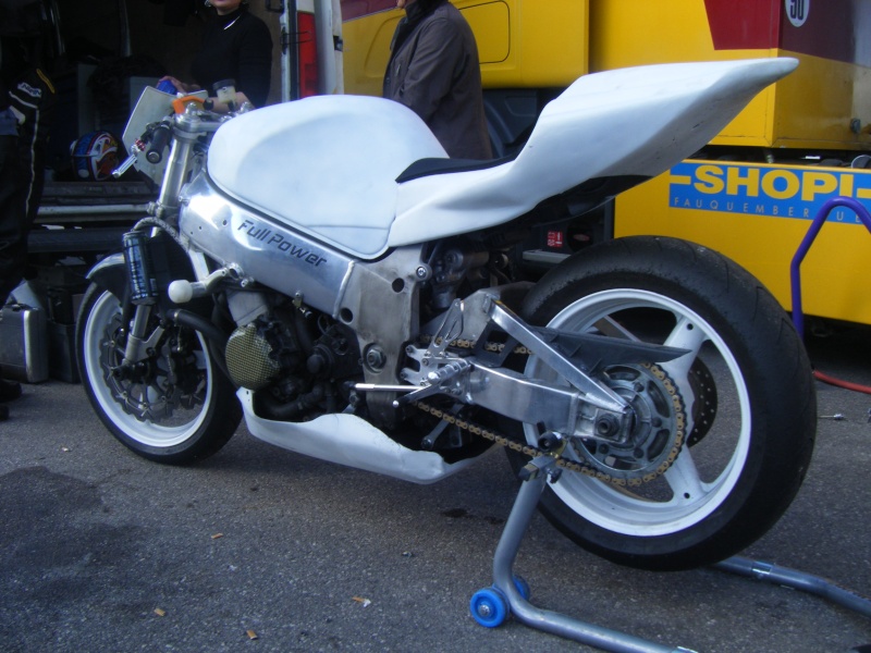

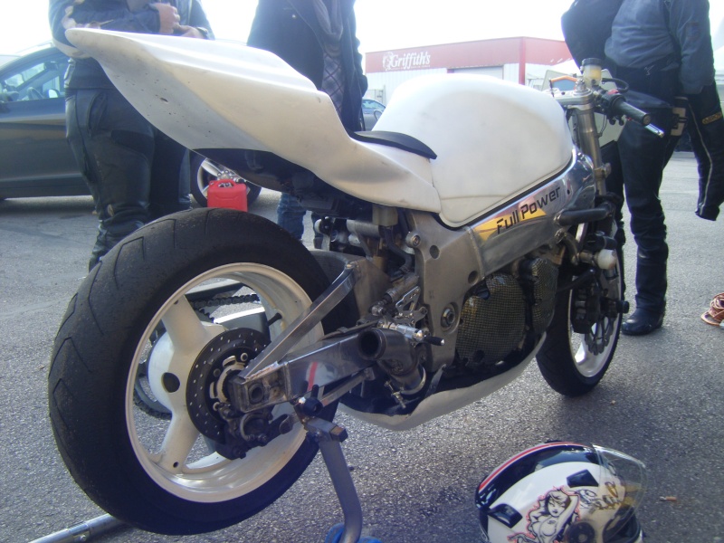

Voilà qqs tofs de la moto presque finit (peinture et ligne à finir) et lors du roulage du 1er Mai à Croix..
:D :D
 Sujet du message: Re: MONSTERS RACE 2012 - GSX-R 750 SRAD - Xababa
MessagePublié: 02 Mai 2012, 13:00
Inscrit le: 18 Mars 2012, 14:02
Messages: 116
Cool les Braking !
Niveau perf , trouves tu une amélioration du freinage avec ces disques ou pas ?
J'aime uniquement les belles motos ...
MessagePublié: 02 Mai 2012, 13:02
Messages: 77
Localisation: Le NORD
Ludo-corse a écrit:
Cool les Braking !
Merci, niveau perf oui le mordant est plus au rdv..... reste encore les étrier à remplacer et ca sera tout bon..........
