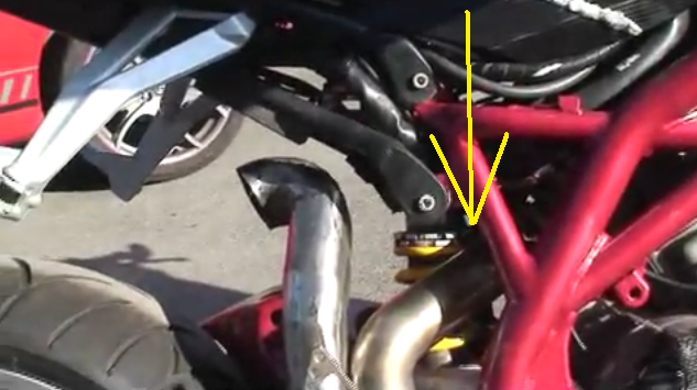

chauffe pas ton amorto il est tout prêt du collecteur; non?

madmax a écrit:
joff90 a écrit:
encore une petite vidéo un peu mieux filmée cette fois, dommage que sur la fin il n'y est plus d'essence dans le réservoir, mais je suis bien étonné que malgré le fait que la ligne soit faite "maison, la bécane tiens le ralenti sans avoir fait le moindre réglage
http://www.youtube.com/watch?v=fIuG4yFMTxo
c'est marrant comme l'inox 304L jauni très vite en 2 min il est déjà tout jaune en sortie des cylindres, qu'est ce que sa va donné après la première sortie :confused: :? ???
Bon pour l'avancé de la moto, le kit chaine est commandé certainement qu'il sera monté la semaine prochaine donc bientot le premier test de roulage du monobras
Pas plus que la configuration d'origine, a la base le collecteur passe a coté de l'amortisseur
http://bikepics.com/pictures/1582401/
sur cette photo, un gars a seulement rallongé son collecteur arrière
Moi j'ai changé complètement pour m'écarter au maximum de l'amorto
je pense pas que sa va chauffé l'amorto plus que l'origine, bien au contraire

MessagePublié: 21 Juil 2010, 13:05
ok,s ;)
le mien il étais très chaud, pas possible de le toucher :triste2:

Je pense que pour ramollir le ressort il faut déjà y allé, Jessi James fait sa au chalumeau donc....
Par contre le faite que sa chauffe un peu l'amortisseur, a part fluidifier l'huile qu'il y a dedans, je ne vois pas ce que sa risque de faire.
risque de chauffer le joint et la péter= d l,huile par tout
voila le problème
