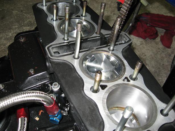

Pistons posés, culasse aussi. Plus qu'à mettre les arbres, quelques toffs demain

VI, et là le dessus du piston qui dépasse des chemises ne dépasse avec les pistons d'origine. Avec ceux d'origine c'est à fleur du plan de joint. La compression qu'il va avoir le bordel :shock:

road eagle a écrit:
Pistons posés, culasse aussi. Plus qu'à mettre les arbres, quelques toffs demain ]
Joliiiiiiiiiiiiiiiii :love:
MessagePublié: 21 Jan 2011, 23:42
Une fois le tout remonté, tu mesure le volume de la chambre de combustion, et si c'est trop bas, tu fout un joint de culasse plus épais.
Au pire, tu t'éclate comme un ouf avec l'hyper compression jusqu'à ce que tu serre :pain:
MessagePublié: 21 Jan 2011, 23:47
En théorie mon amerloque a tout calculé pour que ça tienne :salut: En théorie :pain:
sa belle, mais pour moi n'est pas très joli. Je suis inutile avec de nouveaux pistons en je préfère qu'ils ont 1000km de l'âge :D
Avez-vous des anneaux de fil inox pour sceller la culasse et un joint en cuivre? ou allez-vous utiliser plus petits jets d'azote cette fois :diable:
MessagePublié: 22 Jan 2011, 00:23
Je suis excusé, c'est la première fois que je monte du matos neuf, et prévu pour en plus, pas de chemises, ni de pistons de voitures :bounce:
Je la veux fiable celle-ci ;)
joint cuivre, gasgascinch, et gicleurs plus petits cette fois :pain:
J'ai pas trop envie de recouper un vilo en deux :pain: :pain:
AH oui et je tourne à l'essence du commerce ce coup -ci, pas de mélange essence avia et nitro méthane :pain:
Je vieilli quoi, je deviens sage :siffle:

il est de votre faute, vous avez besoin d'utiliser du toluène pour augmenter l'indice d'octane du carburant, pas nitro :D
Ceci est une image de ce que je voulais dire par les anneaux, vous pouvez voir une rainure dans chaque cylindre (ou culasse, ou les deux), et un fil d'inox est placée dans, elle en mordant dans le joint de cuivre. Tres fort joint...
