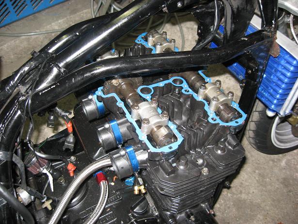

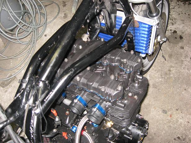

Et voila distri calé, c'est coiffé, tout tourne impeccable à vide :banana: :banana:

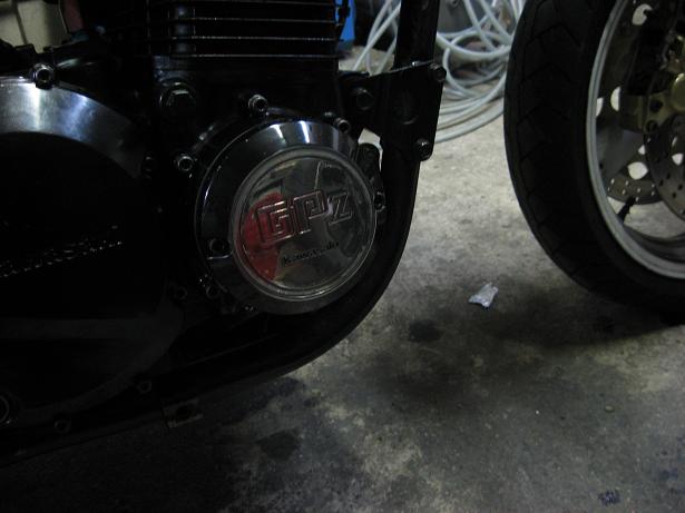

Et hop un petit coup de bling bling, je n'ai pas résisté :pain:

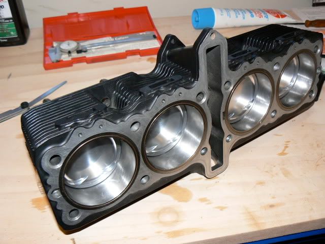

il est de votre faute, vous avez besoin d'utiliser du toluène pour augmenter l'indice d'octane du carburant, pas nitro :D
Ceci est une image de ce que je voulais dire par les anneaux, vous pouvez voir une rainure dans chaque cylindre (ou culasse, ou les deux), et un fil d'inox est placée dans, elle en mordant dans le joint de cuivre. Tres fort joint...
Ha c'est toi qui a mes cylindres et pistons!!!! Tu pense me les renvoyer quand? :siffle:

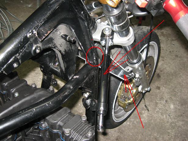

Aujourd'hui
- Peinture du radiateur, en noir: le bleu m'agaçait.
- Polissage des supports de radiateur.
- Supression des anciennes pates cassées de support de carénage.
- Pose de l'amorto de direction, alors ça c'est une vraie galère pour trouver le bon équilibre :mur: . Le té de fourche sera peint en noir tout comme la fourche et le roue.
- J'ai soudé le support de l'amorto de direction sur le cadre, au moins ça ne bougera pas parceque ça passe au mm.
et ça m'a pris une journée pour que des merdouilles comme ça :mur:
Demain j'attaque l'échappement, alors ça aussi belle galère en perspective :fear:
