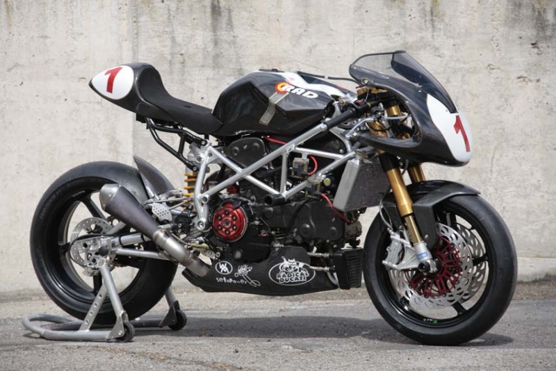

 Sujet du message: Re: Projet cadre
MessagePublié: 04 Août 2011, 16:21
Messages: 182
Un châssis comme ça ça le fait
