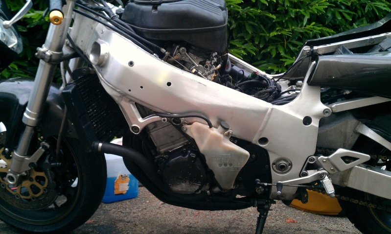

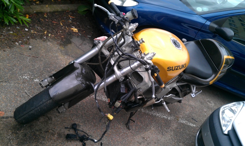

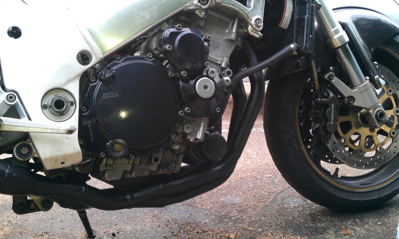

j'ai abandonné l'idée de trouver le souci carbu par moi même. :mur: en plus j'arrive pas a desserrer les vis des pipes d'admission, elle sont bloqué. même avec du WD40 :fear: bref elle ira au garage et sa va me coûté une blinde :cochon: :cochon:
je doit aussi changer mon neiman. le barillet est bloqué en position "lock". j'ai même démonté le neiman complet, pas moyen de faire sauté le barillet. :colere: :colere:

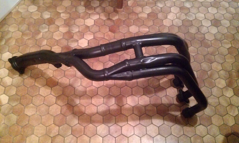

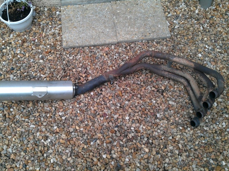

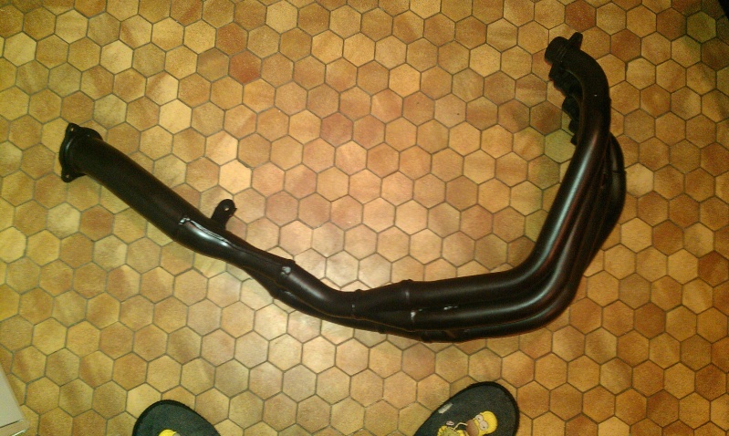

sinon démonté collecteur, tout rouillé, donc nettoyage et peinture. :pepsi: me demande si sa va tenir. j'ai acheté deux bombes H.T. a 800°c
débridage avec le fil rose de la boite, 2e et 3e rapport. mon CDI est bridé aussi. pour l'AAC je ne sait pas encore. je doit acheter un pied a coulisse
sa le fait sans les carénages

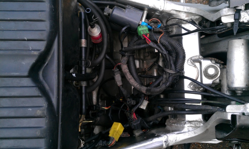

pas de fiche, mal isoler, le précédent proprio a merdé sur ce coup la (comme sur toute la meule d'ailleurs)
donc il a fait un switch au niveau du ram air
bon grosso modo j'ai démonté la moto en attendant d'avoir un rdv au garage, et de changer mon neiman pour pouvoir la démarrer,a part si vous avez une soluce pour débloquer cette merde? donc un dérouillage en règle et une peinture sur le collecteur

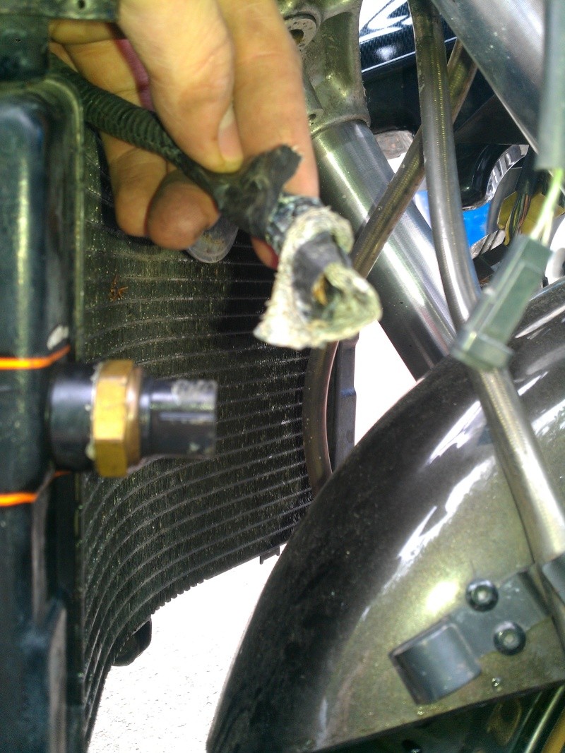

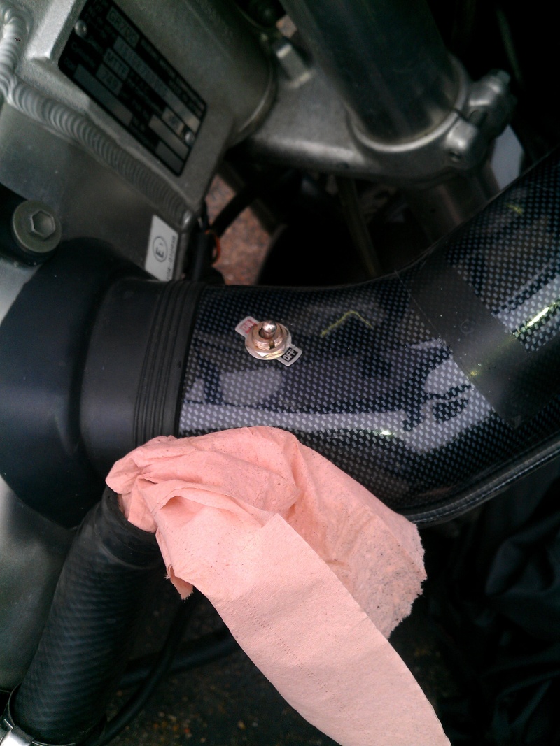

À la base comme tout le monde le sait, le radiateur s'enclenche grâce à une sonde de température. Le switch permet de l'enclencher manuellement, donc plus tôt que les 100 degrés.
 Sujet du message: Re: srad 750 du sha
MessagePublié: 27 Juin 2012, 17:35
oui,mais du coup,ça t'oblige a garder les yeux rivés sur ta t° et au moindre oublie a un feu rouge cet été en regardant la ptite brune en minijupe passer devant et paf,un joint de culasse (au mieux...)
mais bon,vu que ton liquide de refroidissement est bien 10cm au dessus du niveau max,t'as de la marge...... :pain:
un interr pour enclencher le ventilo avant les 103°,je suis pour,mais que ça remplace la sonde,je dis que c'est prendre des risques,apres,c'est toi qui vois! ;)
