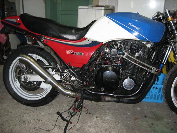

c'est quoi ta rampe?
in hoc signo vinces
MessagePublié: 30 Jan 2011, 13:44
La rampe d'injection d'origine modifiée.

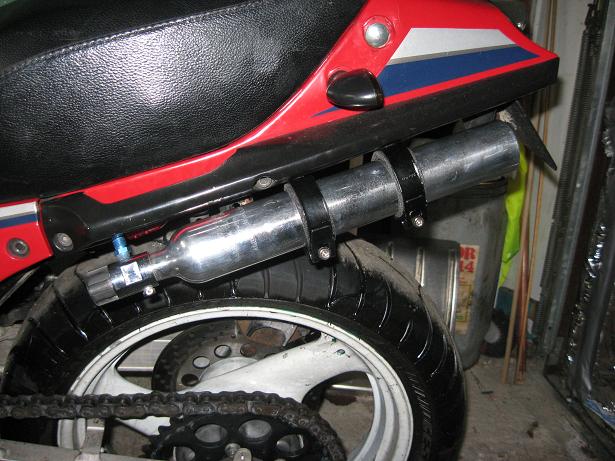

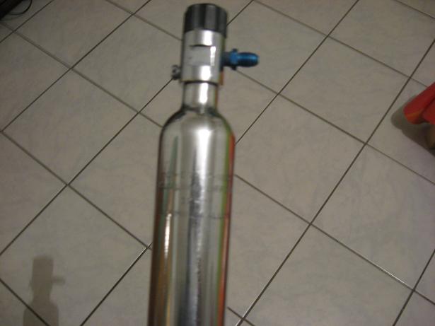

Aujourd'hui pose de la deuxième bonbonne de NOS :banana:
J'ai eu une adolescence difficile monsieur le juge alors j'ai toujours peur de manquer :diable: :pain:
déja un bon polissage
puis la pose
puis j'ai pris des vieux éléments pour avoir une idée de l'ensemble
RECTO
VERSO
c'est la première fois que j'aime autant une meule d'un côté comme de l'autre :banana:

oui mais une injection de quoi?
in hoc signo vinces
MessagePublié: 30 Jan 2011, 23:50
Protoxyde d'azote :siffle:
MessagePublié: 31 Jan 2011, 00:18
Si tu parles de la rampe d'injection c'est de 1100 zx 1983.
Les carbus d'époque n'étaient plus suffisant pour remplir le 4 cylindres à 8 soupapes, alors kawa avait développé cette injection vite abandonnée à l'arrivée des 900 ninja et leurs moteurs à 16 soupapes.
J'ai des amis qui ont essayés au banc, il n'y a qu'avec cette injection qu'elle arrive à sortir ses 120 cv, même avec une rampe racing il y a perte, soit en couple, soit en puissance.
Le 1000 R à mon pote (celui qui est chez moi ) est monté en moteur 1100 zx, kité 1170, il a une rampe racing (cr33) , ça marche fort, mais rien de comparable avec l'injection.
Il y a des zones où elle s'essouffle et n'a pas plus de coup de pied au cul à 6500 là où un ZX part.
Je serais curieux d'essayer avec une frc mais à 1500 le bout :rougi:
Sinon la deuxième injection c'est effectivement une injection de protoxyde d'azote et d'essence.
