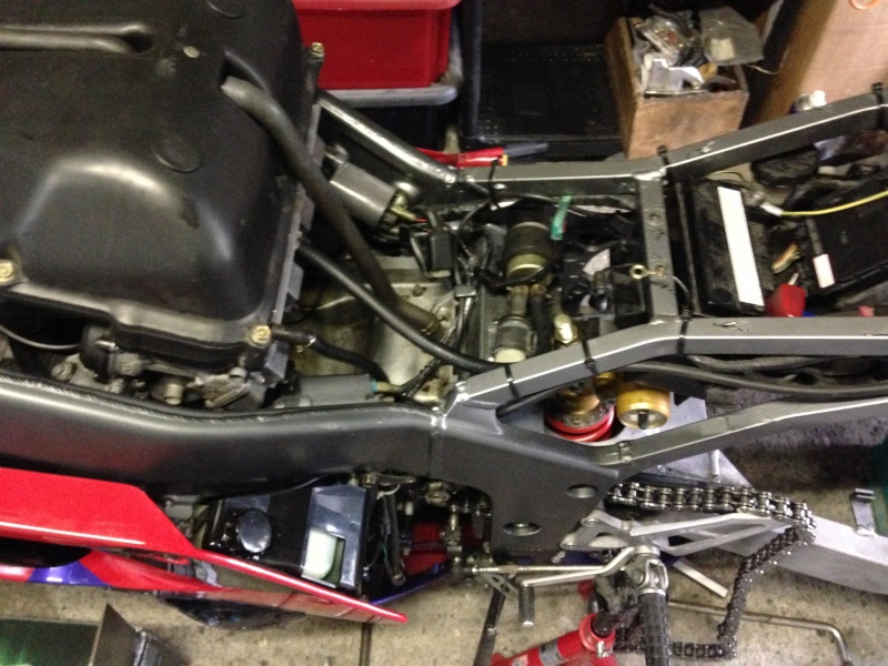

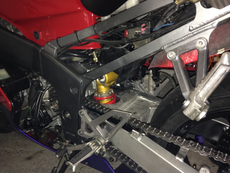

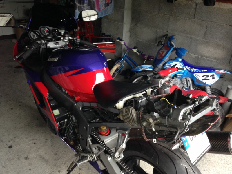

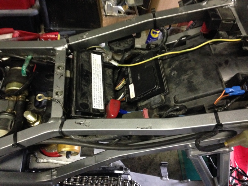

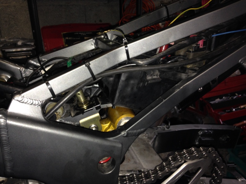

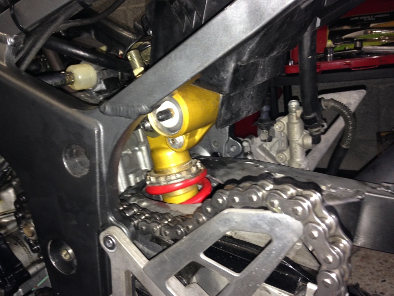

Fini!!!!! j'ai fait une entretoise en tube alu de 12mm diamètre intérieur 10 en bas au niveau basculeur,raboté au niveau basculeur 2mm et 1mm au pied de l'amorto (6r 95 33mm 6r 05 30mm) ensuite en haut j'ai gardé la fixation d'origine mais en faisant des rondelles de 12x10x4mm pour centrer l'axe de 10.L'amorto est plus long de 13mm donc sous la fixation de la tête d’amortisseur du 6r 95 il y a une entretoise de 7mm d'origine que j'ai viré donc du coup c'est plus long de 6mm maintenant.En selle on sent sensiblement la hausse mais rien de choquant.Par contre j'ai plus de pompe à vélo,c'est un vrai amortisseur maintenant :love: :love: :love: :love: :love:
Le bac à batterie est conservé,je l'ai un peu déformé et tout passe impecc,il me reste 2cm entre la selle et la batterie.

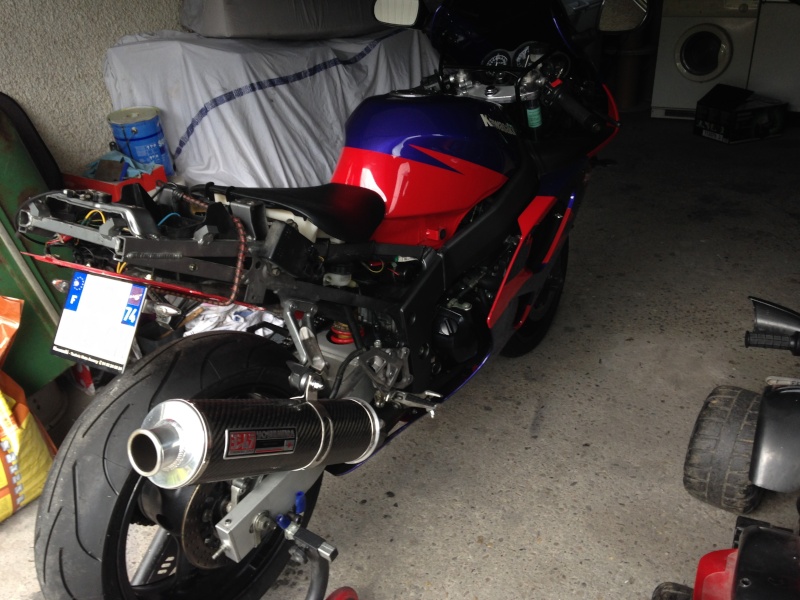

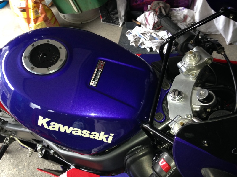

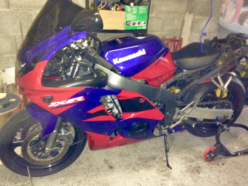

Tout est remonté (sauf bien sur la coque),coup de proprage vite fait.Elle attend sagement sur la béquille de stand que je l'emmène se dégourdir les pneus.

ptite question, sur l'avant l'amortos n'est pas un peu pres du bras?? ou c'est la photo qui fait ca.
burn to be a life
 Sujet du message: Re: Mon ZX6R 95/05 ;)
MessagePublié: 15 Oct 2015, 13:53
Messages: 788
Localisation: 73 Maurienne
fxlg a écrit:
pecab mec :love:
Non pas de souci,l’écart est le même partout en gros un bon centimètre. Si tu veux je mesure plus précis pour te dire.C'est l'effet de l'angle de la photo. ;)
Edit: Je suis descendu voir,l'amorto de K5 est de même circonférence que celui de 95 donc aucun risque que ça touche.
Il reste 8mm devant et 16mm derrière (pour les compressions)

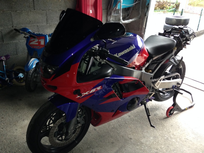

Dernières photos.Maintenant il va falloir patienter pour recevoir la coque toujours chez le carrossier.

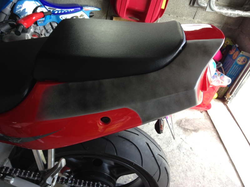

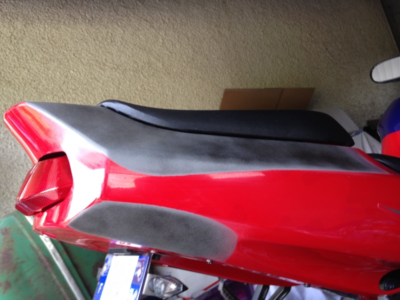

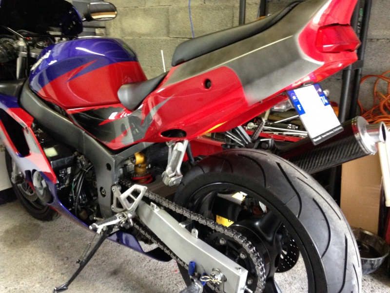

Voilà où j'en suis. J'ai récupéré ma coque qui n'était toujours pas faite,poncage et apprêt. À finir bientôt.
Le gamin était tout content,du coup je lui ai fait faire un p'tit tour. ;)
