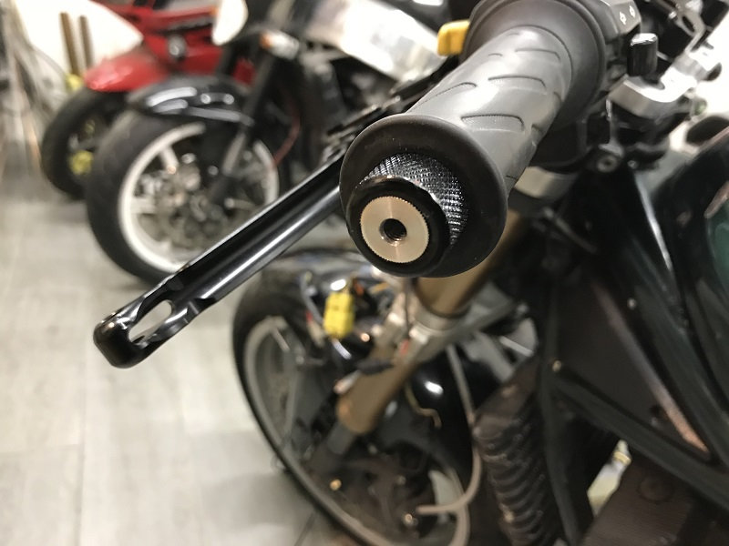

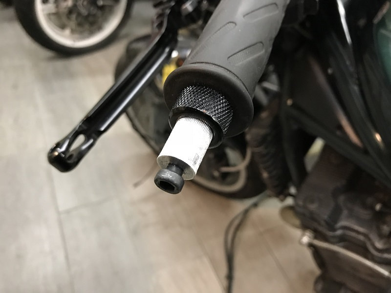

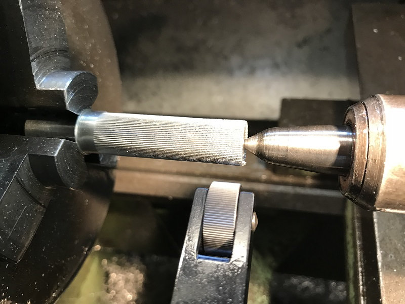

Fabrication d'embouts taraudés pour les rétros sur mon nouveau guidon Protaper :
Rentrés en force dans me guidon et avec le moletage ils tourneront pas au serrage ;)

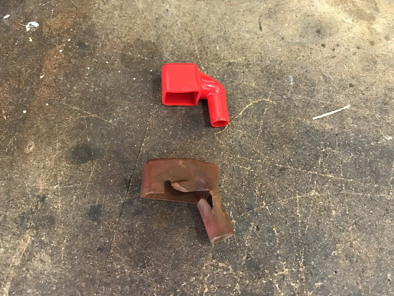

Un cache pour la cosse de batterie, l'ancien est légèrement cuit et défoncé :pain:

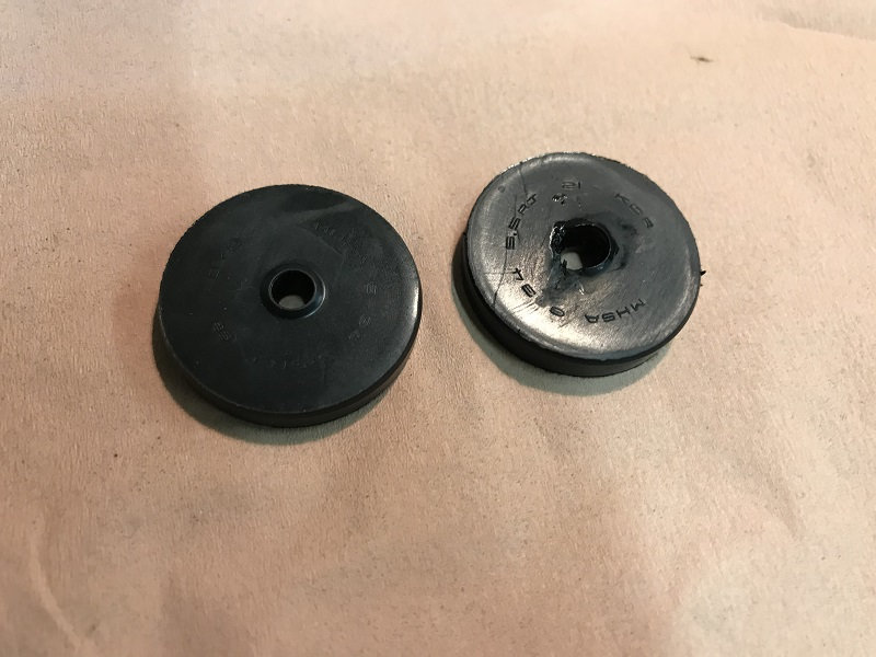

Le joint de piston du récepteur d'embrayage et celui de la tige de commande
Devinez lequel est le vieux :siffle: :siffle:

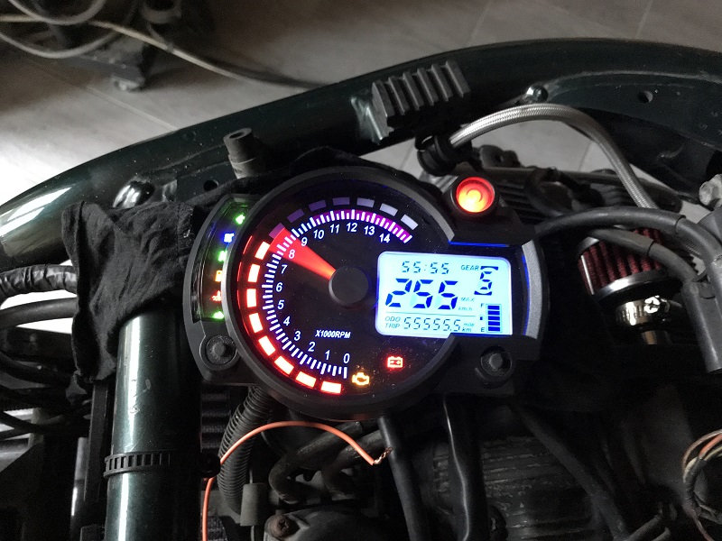

J'ai aussi commandé mon compteur, j'ai opté pour une copie chinoise d'un koso RX2N, au pire si ça me plaît pas au final, ça m'aura coûté 30 balles...

Nickel les embouts :miam:
 Sujet du message: Re: 12 Bandit one again!!!
MessagePublié: 21 Fév 2018, 23:15
Roooh les petits embouts molletés et tout :diable: :diable:
Faut dire à ton boss qu'il te laisse un peu plus de temps,hein :pain:

Clair qu'il abuse...en 2 semaines j'ai juste eu le temps de fabriquer ces 2 embouts! :injure: :injure:
:siffle: :siffle: :siffle:

pas mal et bien vu les embouts

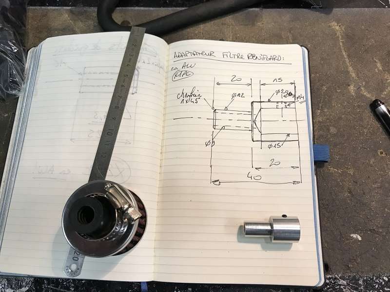

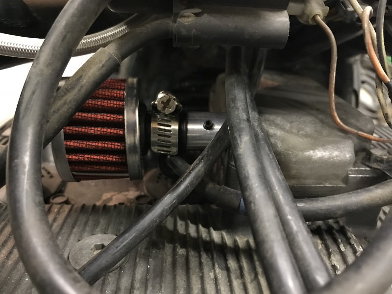

Petite bricole du jour :

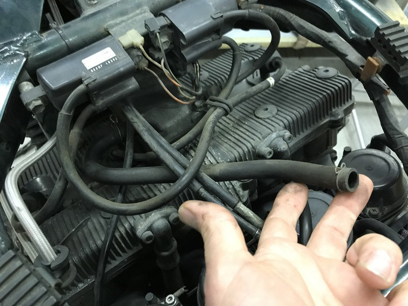

Quand on vire la boîte à air d'origine, on se retrouve avec ça :
Cette durite sert à renvoyer les vapeurs d'huiles de la culasse vers la boîte à air....qu'il n'y a plus! :pain:

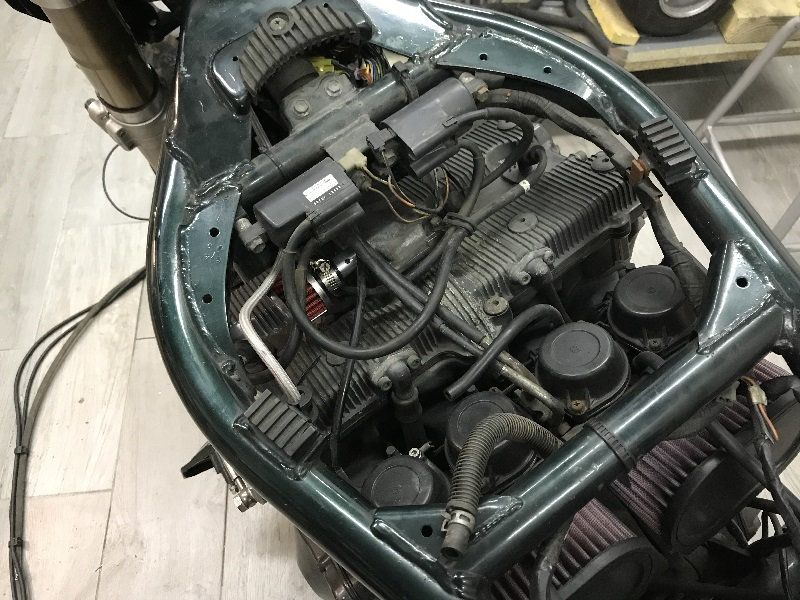

Du coup j'ai acheté sur Ali, encore une fois, un mini filtre pour la somme pharaonique de 0,90€ et 2,78€ de port....Je comprends toujours pas comment ils peuvent gagner de l'argent :confused: :confused: bref...
Sauf qu'il fallait faire une pièce pour le fixer quelque part du coup je l'ai mis en direct en sortie de la boîte en sortie de la culasse :
Bon regardez pas le plan dans le détail, c'est un croquis fait à l'arrache :siffle:
J'ai profité de l'occasion pour former mon jeune padawan du taf à l'utilisation du tour, je suis content, il s'en est très bien sorti! j'aurais pas fait mieux!
montage serré et une vis de pression pour être sûr qu'il se sauve pas :
Au final ça donne ça :
Suis plutôt satisfait, c'est discret, propre et pas cher !

Nickel :-)
Par contre les 2 fois ou j'en ai installé un je me suis arrangé pour qu'il se retrouve au dessus de rien.
J'ai peur que ça s'imbibe d'huile et que ça en foute partout...
Mais j'ai pas gardé les chiottes assez longtemps pour voir l'évolution... :D

:pain: :pain: :pain:
C'est nickel ;) beaucoup les mettent à l'arrière de la machine,paraitrait que çà sent la friteuse sur place :pain:

Nickel :-)
J'y ai pensé mais je voyais pas où le mettre... :confused:
Il est fort probable que ça s'imbibe un peu de trop effectivement.
Pour ma part, avec ce que je roule chaque année, l'huile aura le temps de sécher :pain: :pain:
Je suis content, j'ai déjà reçu mon compteur et pour le prix, ça me paraît très correct :dance: :dance:
J'ai déjà commencé à tout repérer, il peut indiquer les rapports mais pour ça faudra que je fasse la fameuse modif sur le capteur de point mort pour récupérer les infos, pareil pour la jauge de carburant, faut que j'essaie le signal de la jauge d'origine pour voir si j'arrive à la faire fonctionner, ce serait cool :miam:
Pour le capteur de vitesse, je pense pouvoir garder l'actuel.
Maintenant faut que je trouve tous les fils kivontbien sur mon faisceau et fait un truc propre niveau connectiques :fear:
Et ce qui va être le plus drôle, c'est de lui faire un beau support pour le fixer sur le guidon entre les pontets :fear:
