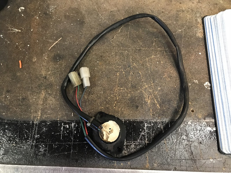

Aujourd'hui j'ai modifié le capteur de point mort pour pouvoir utiliser la fonction indicateur de rapport engagé du compteur :
Voilà à quoi le capteur ressemble :

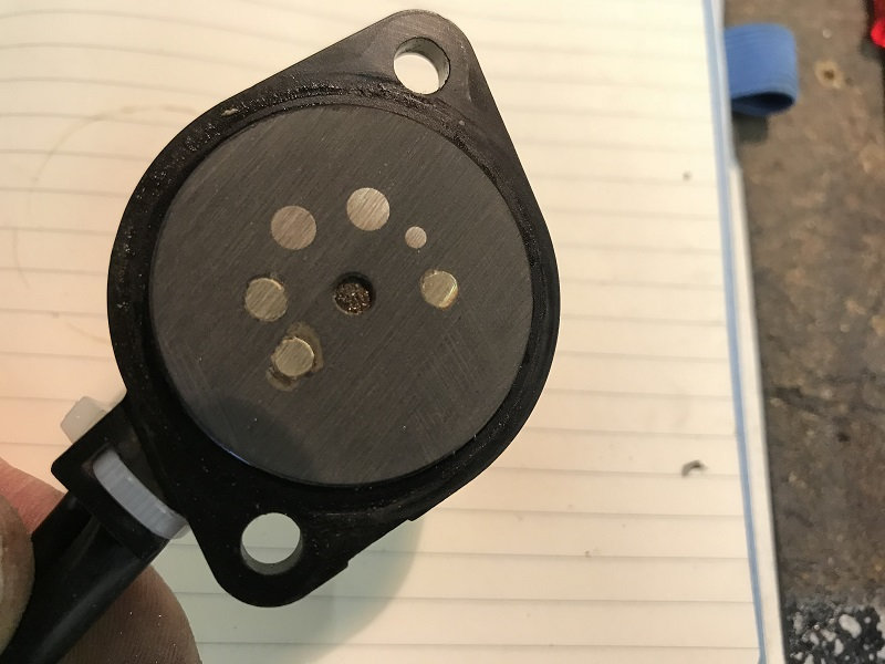

Il est situé sous le psb pour info, il est actionné via le barillet de sélection des vitesses, chaque fil passe à la masse quand le rapport correspondant est enclenché.

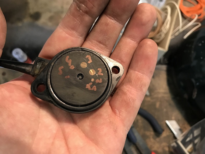

D'origine il n'y a que 3 positions, le Neutre, la 2 et la 3 (apparemment il y a une bride via le cdi sur les 2ème et 3ème rapport faudra que je creuse ce truc...)
Il faut donc rajouter de quoi capter la 1ère, la 4 et la 5 ! ;)

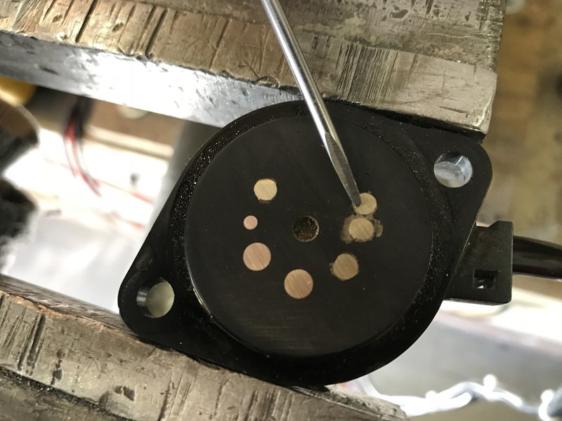

En grattant la résine isolante blanche d'origine, j'ai découvert que les emplacements des différents rapports sont déjà matérialisés par des plots, j'ai donc percé délicatement et taraudé M4 aux emplacements voulus.
J'ai ensuite utilisé des vis en laiton M4 que j'ai coupé et sur lesquelles j'ai soudé un fil de couleur différente (c'est mieux pour repérer quel fil correspond à quelle vitesse! :pain: )
J'avais volontairement laissé le bout des vis laiton dépasser un chouilla côté barillet, j'ai mis un léger coup de ponceuse à bande pour avoir une surface de contact bien lisse.
J'ai collé les vis dans les taraudages à la superglue puis j'ai noyé le tout avec un pistolet à colle chaude pour bien isoler les connexions.
J'ai fait des piquages sur les fils de N, 2 et 3, comme ça j'ai pas modifié le cablage d'origine et j'ai réuni les 6 fils correspondants aux rapports sur un beau connecteur étanche.
Restera à le relier au compteur!
J'ai testé rapidement, ça fonctionne nickel ! :banana: :banana: :banana:

Ce matin en re-testant tous mes rapports, je me suis aperçu qu'il y avait un souci avec l'affichage de la 5 :mur:
En effet le rapport ne s'affichait qu'au passage de la 4 à la 5, le dernier pion que j'ai mis est trop proche de celui de la 4! :injure: :injure: :injure:
Du coup, re-grattage de la colle, re-perçage et mise en place d'une nouvelle vis laiton, reliée à l'autre pion via un point de soudure et un micro-bout de fil..... :triste2:
Et là ça marche enfin!
