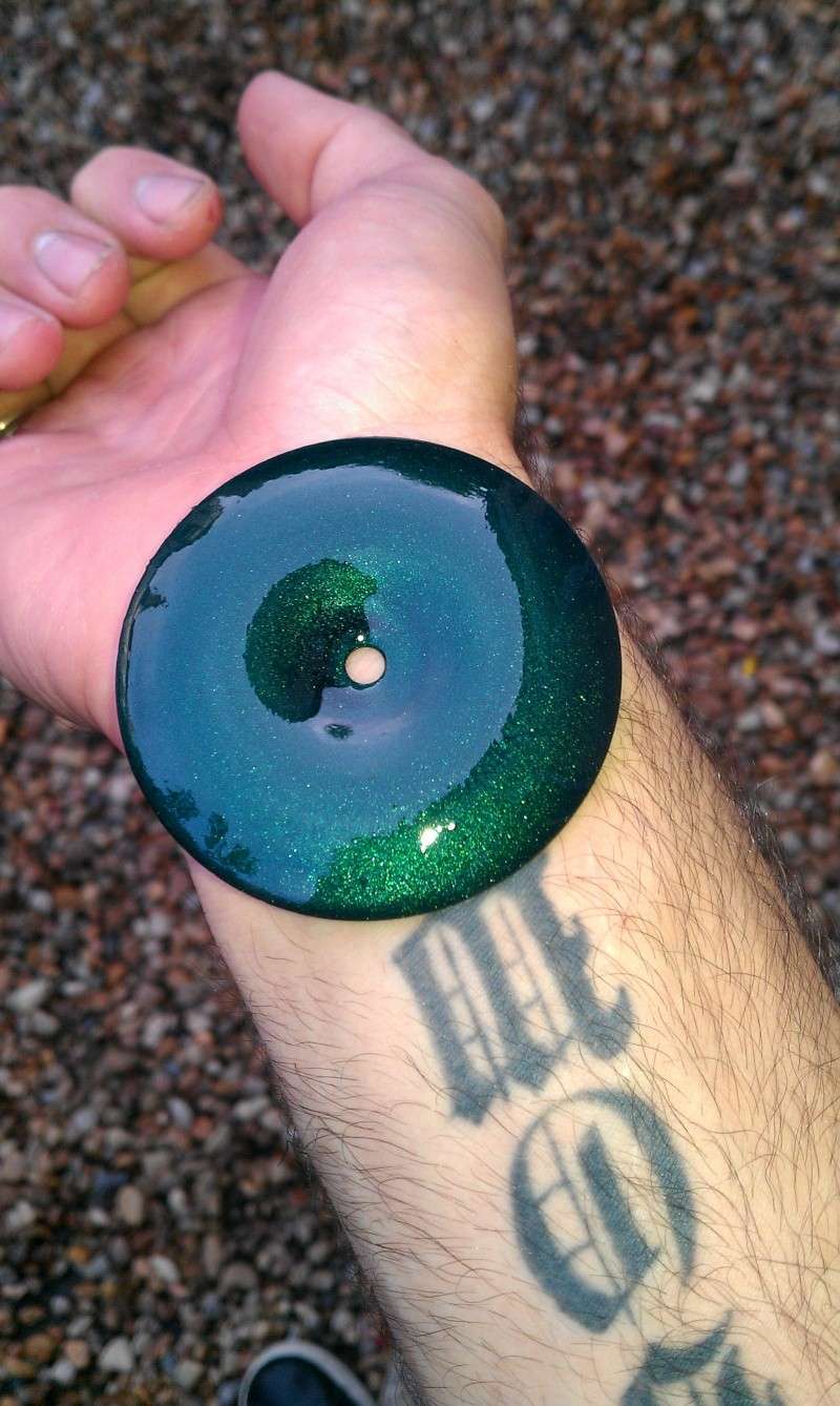

j'ai fait comme toi, mais d'une autre couleur lol!

ah oui,c'est pas mal du tout ça!
moi je me suis pas fait chier,je l'ai fait en noir a la bombe parce que tout le reste autour sera noir... :diable:

fais a la bombe aussi cet aprés-midi comme je savait pas quoi faire, mais j'ai rajouter le venis par dessus :pain:

ah mais moi aussi,appret,peinture et vernis mais comme la rouille avait bien attaquée,ça rend pas aussi propre que le tiens,je le reconnais,mais j'avais pas envie de mettre des sous dans un klaxon! :D
