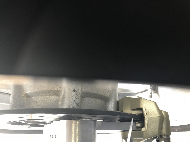

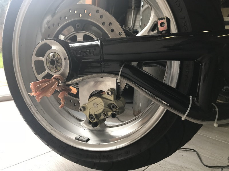

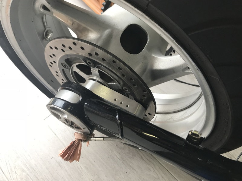

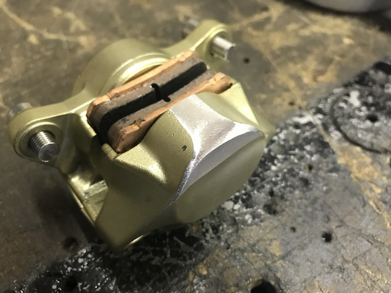

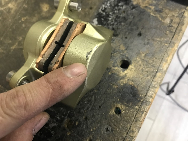

Bon, j'ai terminé les bricoles qu'il me restait à faire sur l'adaptation de la roue arrière, les dernières rondelles de calage et surtout j'ai enfin trouvé la raison du clang-clang que j'entendais en faisant tourner la roue après avoir monté l'étrier :mur: :mur: :mur: :mur:
Je vous avoue que j'ai cherché quelques heures avant de comprendre....
L'étrier touche très légèrement sur la jante !!! :injure: :injure: :injure:
Après rectification légère à la meuleuse :siffle:
Tant que je suis dans la peinture, je me tâte à peindre le support d'étrier en noir brillant, vous en pensez quoi? J'ai peur que ça fasse de trop :confused:

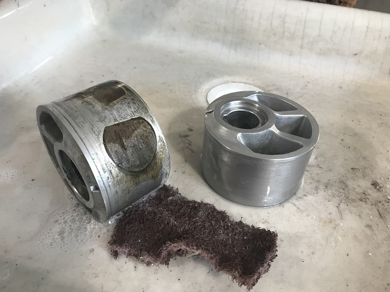

Et j'ai fait le gros gros nettoyage dont avaient besoin les excentriques du bo : :vomi: :vomi:

Le support d'étrier,moi,je le laisserais brut,comme il est là,ça se marie bien avec l'excentrique et la jante et en plus comme ça on voit mieux "la" pièce taillé dans la masse qui apporte une certaine qualité à une prépa! ;)
 Sujet du message: Re: 12 Bandit one again!!!
MessagePublié: 15 Avr 2018, 20:24
pareil, et ca casse un peu le noir ;)
MessagePublié: 15 Avr 2018, 20:25
Messages: 2217
Localisation: Orléans (45)
Pareil que les copains : laisse la comme ça, elle est belle cette pièce :miam:

Du coup j'ai suivi vos conseils et laissé la pièce brute ;)

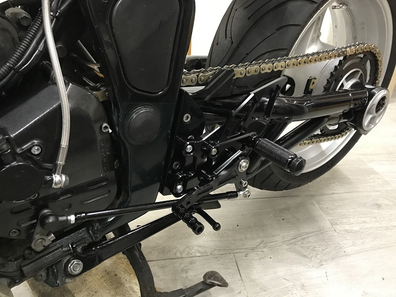

Depuis la dernière fois, j'ai liquidé pas mal de conneries qu'il me restait à faire :
j'ai peint et vernis toutes les petites pièces en alu que j'avais usiné pour les commandes reculées ainsi que les platines, les vis d'axe de roue arrière qui étaient toutes piquées.
J'ai vérifié tous les serrages au niveau BO, amortisseur et biellettes.
J'ai remonté et serti la chaîne, la tension est faite.
J'ai remonté le carter de PSB et la durite d'embrayage.
j'ai pu attaquer le remontage des commandes reculées, le côté gauche c'est fait! :pain:

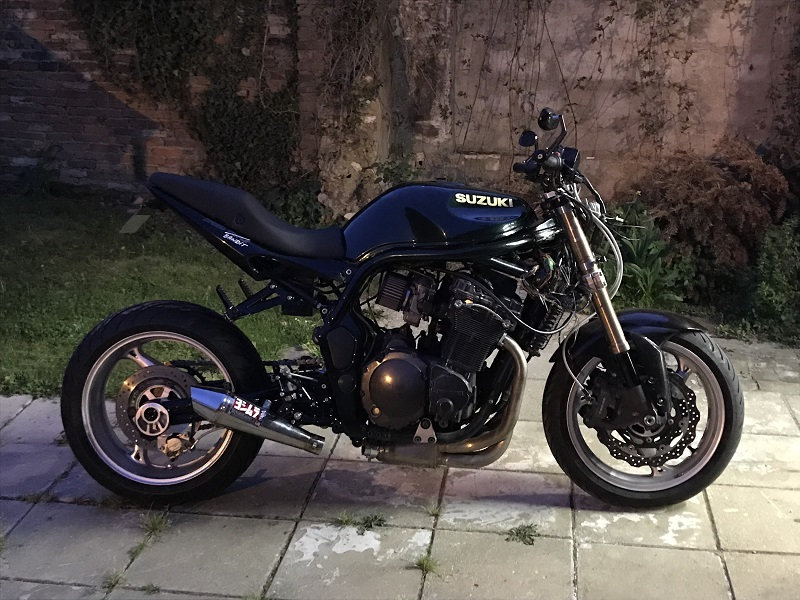

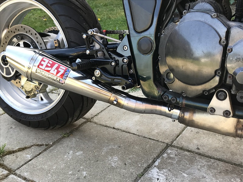

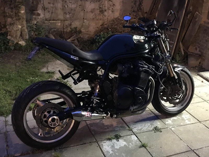

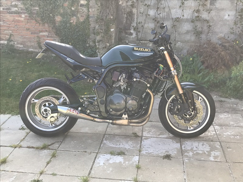

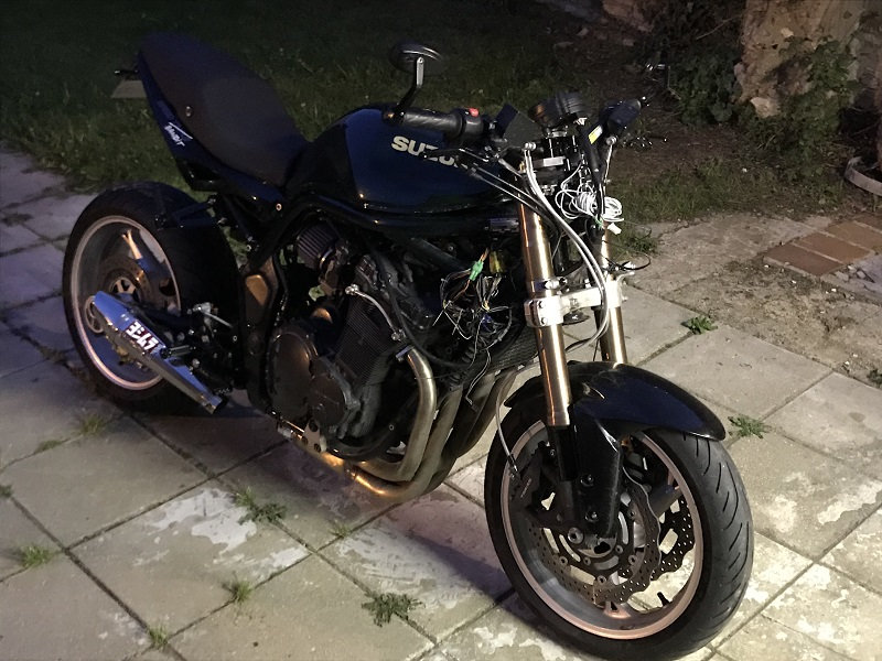

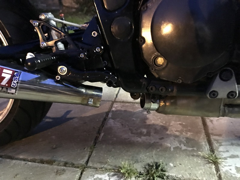

J'ai découpé les 50cms de tube que j'avais en plein de morceaux de 3cms coupés avec un angle de 5° pour pouvoir faire les coudes nécessaires au montage.
J'ai sorti la moto dehors pour voir ce que donnerait la position du silencieux à laquelle je pensais :
Désolé les photos sont sombres, il était un poil tard :siffle:
Z'en pensez quoi???
:tchin:
MessagePublié: 21 Avr 2018, 08:36
Je le trouve bien là.
MessagePublié: 21 Avr 2018, 09:08
+10Troy,bien la position du silencieux :bounce:
Tu vas avoir assez d'espace pour l'empilage des portions?
MessagePublié: 21 Avr 2018, 09:54
Messages: 1539
Putain elle est parfaite là ... :love:
MessagePublié: 21 Avr 2018, 13:42
Toujours au top mon copain :D

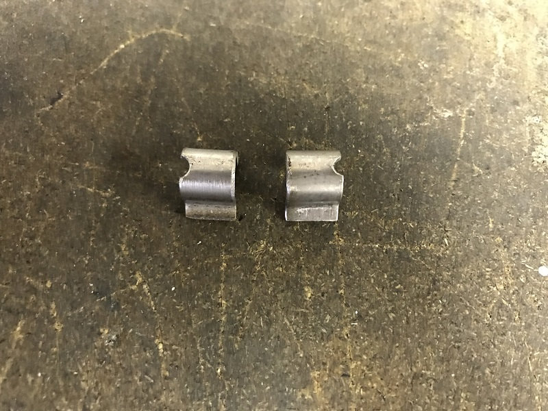

Quand je vous disais que je l'avais bien découpé le bout de 50cm :pain: :pain: :pain:
Je me suis amusé à meuler chaque coupe à la ponceuse à bande pour avoir des surfaces de contact parfaites; la scie à ruban c'est loin d'être parfait :pain:
L'espace à combler :
Le tout pointé :
Le tout monté :
Et j'ai fait les papattes à souder à la fin pour les ressorts du silencieux :
Yapukatoutsouder :pain: :pain: :pain:
Je souderai ça proprement au boulot en chambrant l'intérieur du tube #Master Troy ;) ;)
