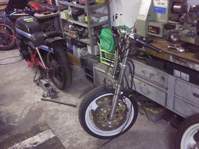

Dimanche je vais chercher un avant complet de 1200 fj, ça devrait gazer. Plus une jante prévue pour du 160/60/17 à l'ar, bien que ce ne soit pas de l'hyper large, ça devrait donner un peu mieux que le 130/90/17 d'origine....

Ce soir j'ai récupéré ça

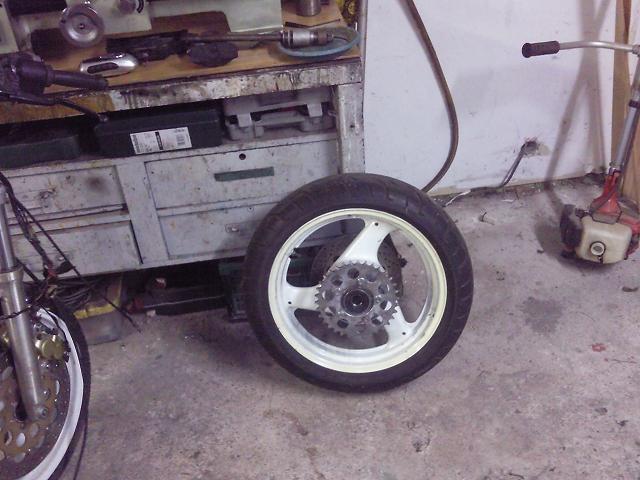

et ça pour l'ar, le pneu est un 160/60/17, mais ça me parait juste pour la jante, au pire je trouverai une plsu large :confused:

Pour ta jante arriere,normalement,c est 5pouces de large pour un pneu en 160et 5,5pouces pour un 180, :tchin:
