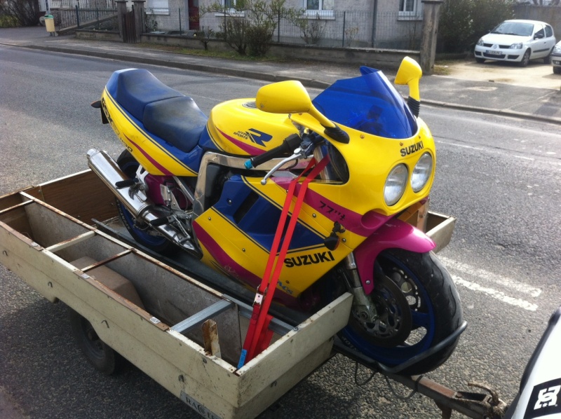

voila la mamie au départ

waaahh sa flash les couleurs :lol: :lol:

ses claire tu peu même dire que l"ancien qui a fais cette peinture horrible a de sacré gout de chiote :lol: :lol: :lol: :lol: :lol: :lol: :bleble: :bleble: :bleble: :bleble:

MessagePublié: 30 Mars 2013, 16:02
Virile la peinture ! :pain:
 Sujet du message: Re: 1100 gsxr street rats
MessagePublié: 30 Mars 2013, 16:11
pour l'époque,je trouve qu'elle était pas mal la déco,pour l’époque... :D
