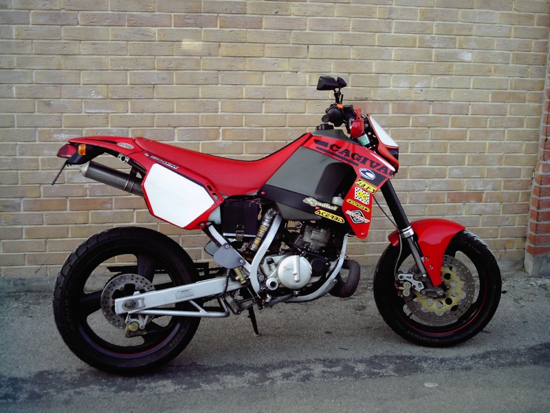

des news de mon projet
Uploaded with ImageShack.us
j'ai viré les jantes à bâton pour des jantes exel en 17
posé un freinage disque à l'arrière
adapté un habillage plus récent , le résé fait quelques litres de plus
je dois encore poser le disque en 320 et l'étrier double piston à l'avant et d'autres bricoles encore
après démontage complet pour peinture , mais on en est pas encore là
