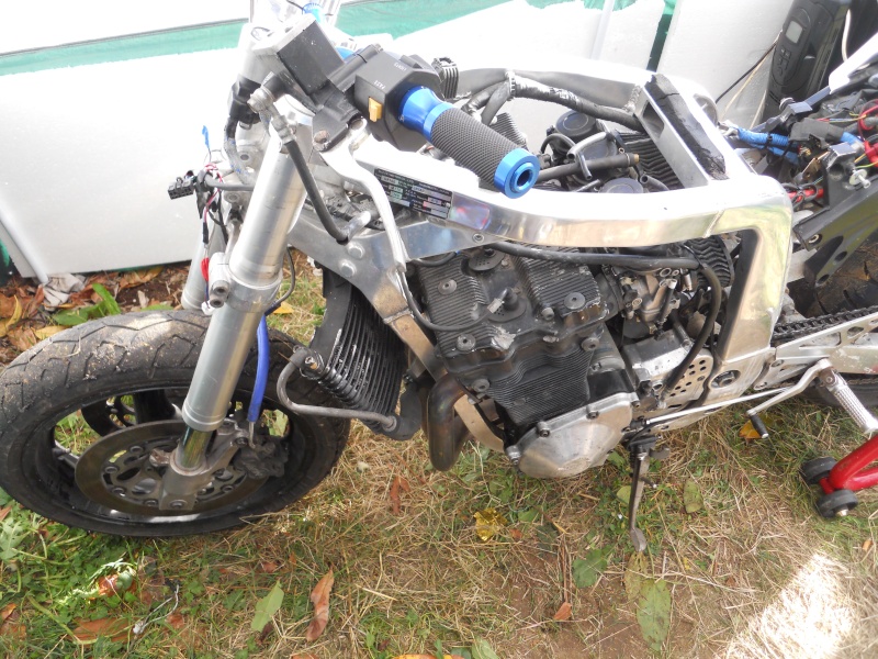

Donc apres quelques recherches je suis tombe sur ma future moto
[url][url=http://www.servimg.com/image_preview.php?i=286&u=11854648]Image[/url][/url]
voila a quoi elle ressemblait lors de son achat
un 750 de 91 avec un arriere de k6
tout a fait ce que je voulais :thankyou:

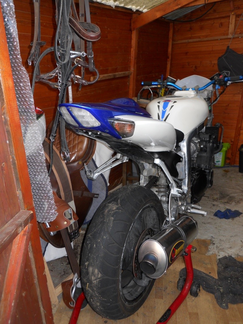

donc passage en revue de la moto et la l histoire commence :)
je fais mon ptit check up : cable acc kc
guidon tordu
plaquettes av hs
manque des vis de cadres et autres pas serrer
:injure: dire que l ancien proprio m avait dis qu il n y aurait que les plaquettes a prevoir :injure:
je demonte ma rampe remplace le cable met au ptit guidon (et oui pas de bracelets j aime bien la position :love:
remplace mes plaquettes et le liquide qui etait noir
2/3 ptites bricoles en resserage et modifs
et la voila prete pour magny :dance:

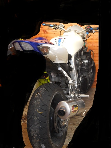

Je voulais vraiment tourner avant la fin de la saisson pour voir un peu
ce que j aurai a faire pour qu elle soit au top la saisson prochaine :-)
Jour j genial :dance: :banana: :banana:
Une super journee malgre que le planning a fait qu on a du rouler toutes les 20 mns :mur:
Pas mal de truc a revoir dont une panne ou j ai mis presque une heure a regler et donc m a fait perdre 2 sessions :injure:
La liste est longue mais de toute facon je le savais
je reviendrai sur ma panne plus tard lors de mon avance
je compte sur vous pour essayer d avoir un maximum de conseils et de vos experiences :salut: :salut:
Projet gex street 2013 c est partis :armes: :armes: :armes:

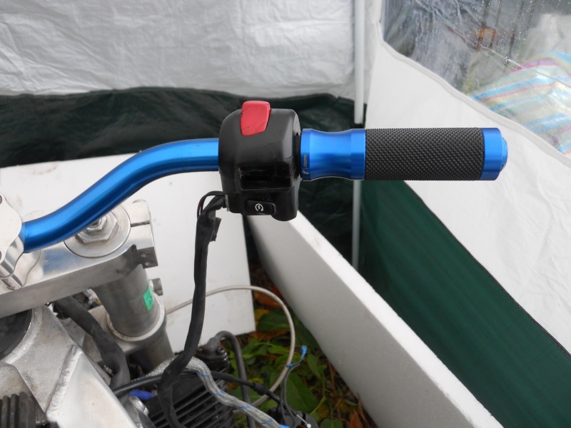

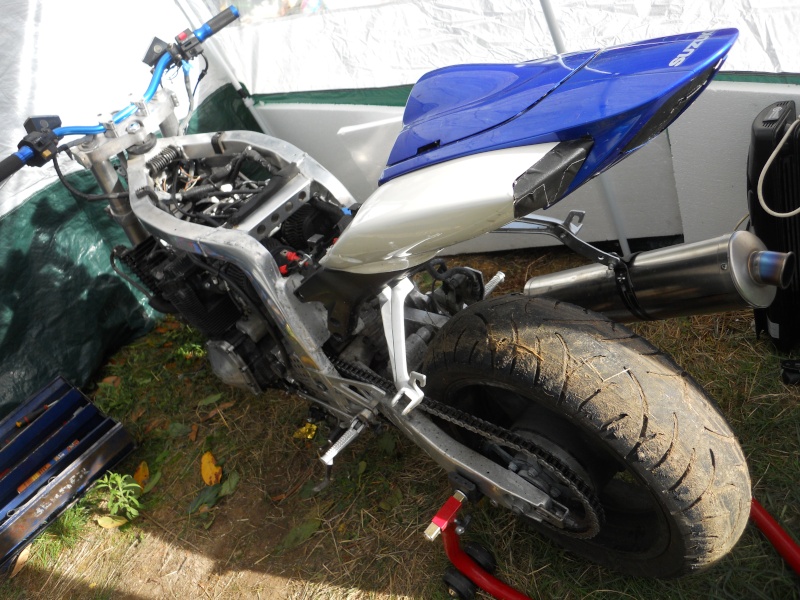

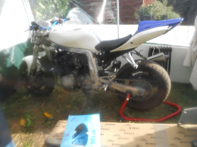

J ai attacke le demontage la semaine derniere
et voila ou j en suis :)
j ai donc pas mal de boulot suite a la journee roulage
et en plus des ptits soucis j ai aussi envie d y mettre ma ptite touche :smiley:
je vais demonter l ensemble de la moto car: je vais peindre en noir fourche cadre bras
revision de la fourche car elle pompe a mort
depose moteur pour renovation
refection faisceau
voila ou j en suis aujourd hui

belle machine
mais au vu de ton pneu arriere revoie ta suspension car ton pneu est rongé alors que normalement il devrait juste etre boucloché.
et un air huile sans panne n'est pas un air huile :colere: .
bon courage :pain:
la joie des anciennes :diable:

radesh a écrit:
Bon courage pour ta prepa, fais nous une chouette pistarde !
Elle aura une config route aussi ?
bangours a écrit:
belle machine
bon courage :pain:
:salut: merci
non pas de config route :nonnon:
et oui l amorto est mort de chez mort je pense mais c est prevu :D

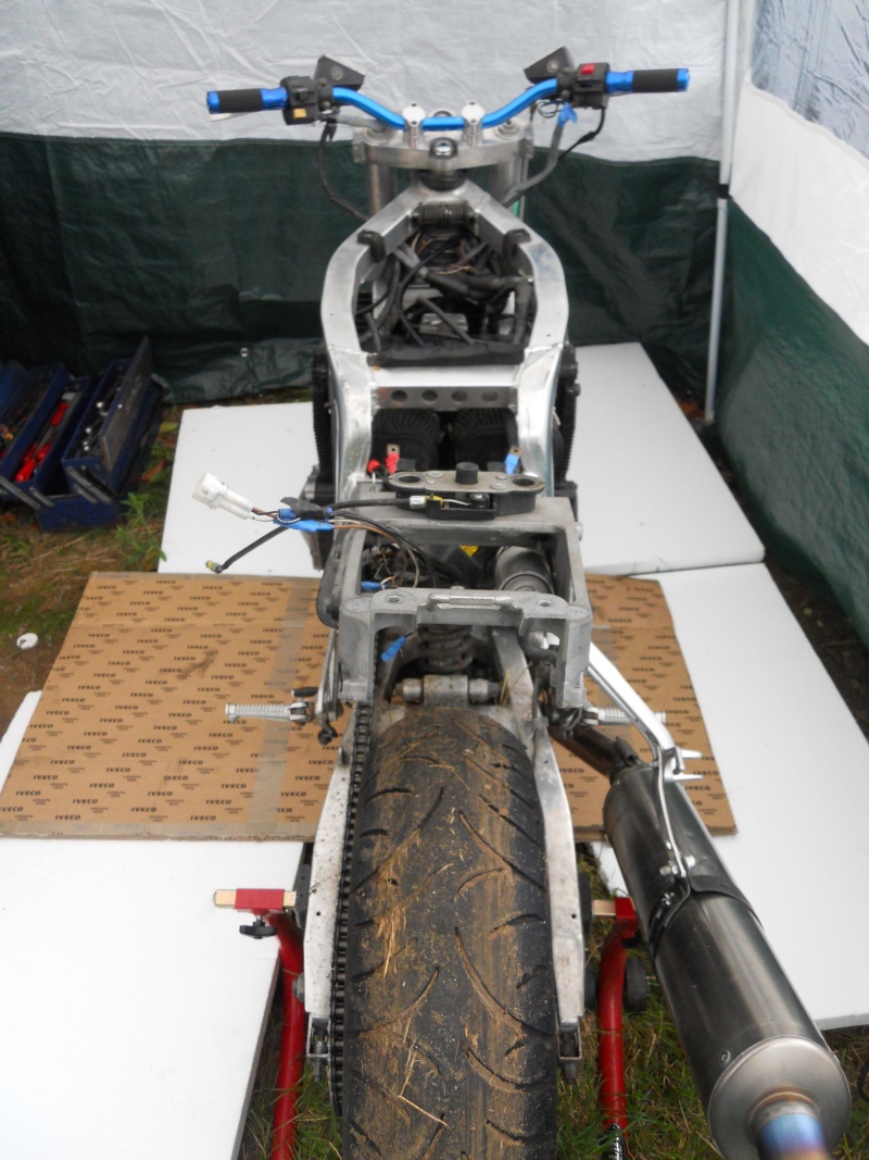

Suite du demontage
on avait remarque que la coque arriere etait vrille
rester plus qu a demonter pour voir si la boucle l est aussi et la pas de surprise
c est tordu :mur:
je ne sais pas encore comment m y prendre donc si ca vous est deja arrive :confused:
[url][url=http://www.servimg.com/image_preview.php?i=293&u=11854648]Image[/url][/url]
:confused:

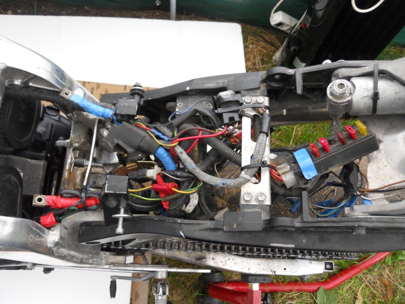

surprise aussi du bricolage du faisceau
je pense que je vais repartir de zero comme j ai besoin que de la moitie :pain:
[url][url=http://www.servimg.com/image_preview.php?i=294&u=11854648]Image[/url][/url]

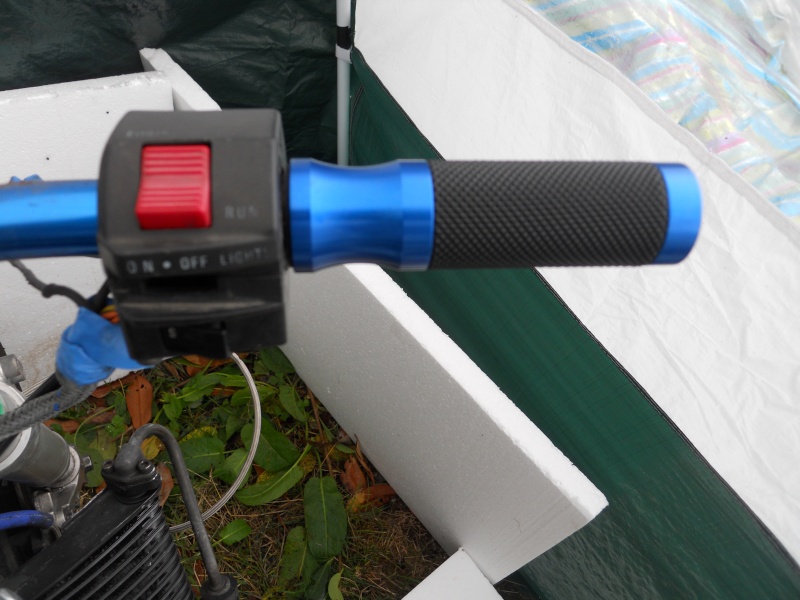

en parlant de faisceau j ai trouve un commodo de bandit qui fait un peu plus moderne
[url][url=http://www.servimg.com/image_preview.php?i=295&u=11854648]Image[/url]Image[/url]

Pour le faisceau le mieux est de reprendre celui de la revue technique, et tu vire au fur et à mesure ce qui ne te servira plus, il va y avoir quelques fils et relais à dégager...
oui merci
c est ce que j envisage une table des clous :tchin: :tchin:
